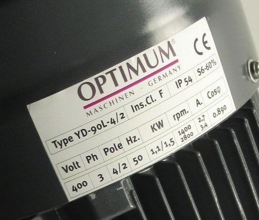

mám frekvenční měnič Vybo 2,2 kW 230 V STANDARD A550. Je to měnič 1 f -> 3 f, poháním tím motor vřetena frézky (po zvýšení napětí na 400). Ta umožňuje přepínání vinutí Hvězda - Dahlander (1,1 kW / 1.5 kW). Při Dahlenderu to "vyhazuje" měnič, resp. dojde k chybě. Bude to zřejmě proudovým nárazem při rozběhu. Nevím, na jaký parametr / nastavení bych se měl zaměřit. Může někdo poradit?
Ahoj, tvůj měnič dá na výstupu maximálně 3x230V (1PH input / 3 PH output AC 230 V 50 / 60Hz), s 3x400V nepočítej. Tím pádem ani s plným výkonem, pokud ten motor nejde předrátovat na 3x230V (což. třeba můj s Dahlangerem nejde). Dej sem štítek motoru.

A ten motor má tedy dvě rychlosti ? je to opravdu dahlander nebo klasika trojuhelník ?
na jaké napětí byl původně provozován z výroby ?

packa píše: 4. 1. 2023, 3:52 A ten motor má tedy dvě rychlosti ? je to opravdu dahlander nebo klasika trojuhelník ?
Jo, Dahlender. Mění se počet pólů a motor má pak dvojnásobné otáčky. Je to vrtačko-frézka MB4
https://www.bow.cz/produkt/3338451/vrta ... imill-mb-4
Příspěvky: 6947
4. 1. 2023, 4:37
ok mě nešlo do hlavy co jsi psal o tom zvýšení napětí -při přepnutí na dahlander teď je to jasné . motor je na 400v.
Příspěvky: 8913
4. 1. 2023, 5:02
Kdyby ještě někoho zajímal ten štítek:
pifko píše: 4. 1. 2023, 6:57 Ta umožňuje přepínání vinutí Hvězda - Dahlander (1,1 kW / 1.5 kW).
Toto má být asi trojúhelník.
