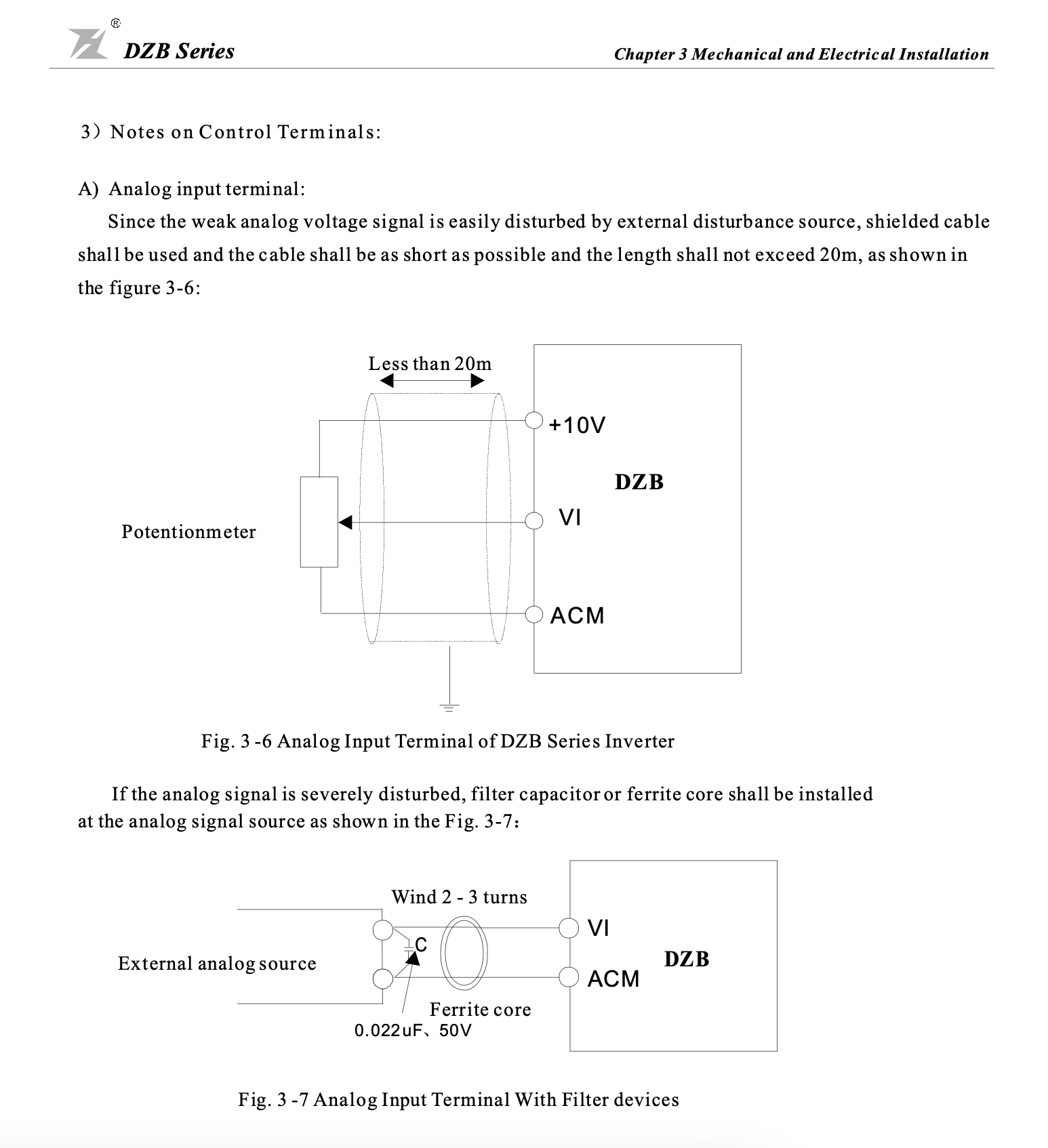

Na multimetru nastavíš měření "malého" DC proudu (tj. ne těch 10A, dají se čekat cca desítky mA) a svorkami nahradíš spoj mezi AO1 a VI.
No vidiš, to by zrovna napovídalo, že by nějaký filtr mohl pomoci. Protože to je nějaká duchařina (anténa, posunutá kapacita, impedance, bla bla). Zkusil bych, ale chápu, že už se ti nechce, když to nějak funguje. Fungující provizorium je vždycky průser, co se motivace dotáhnout věc do konce týčeMrosconi píše: ↑19. 1. 2023, 8:21 Co mně ještě zaráží je skutečnost, že když přiložím červený kolík multimetru na VI měniče, tak pokud byly jeho otáčky 3800, tak spadnou na 3600. Jakmile připojím černý kolík na ACM, tak se to srovná. Prostě nějaký odpor, který požírá část napětí a tím pádem i snižuje otáčky. Aby bylo směšně, tak ten druhý měnič to nedělá vůbec.
Multimetr, který by neuměl měřit stejnosměrný proud, snad ani neexistuje.
Tak pokud jsi ta napětí neměřil jen nasliněným prstem, tak umíš změřit i proud.
Pokud to nefunguje při řízení ze systému, tak můžeš zkusit to řídit potenciometrem. Nemyslím v reálu, ale teď při pokusech.
Zapoj nějaký potenciometr (hodnota tak 1k-10k, prostě to doma najdeš) podle toho obrázku a hned uvidíš, jestli to dělá měnič sám, nebo jestli nějaký problém vzniká ve spojení s tou řídicí deskou.
Mex, robokop - Akorát ten potenciometr tak trochu nahradí ten hack s 1k odporem a nebude to na stejném kabelu.. Ideální by byl externí regulovatelný a raději ne moc tvrdý zdroj 0-10V (příp. 10V plus potenciometr) místo AXBB a stejný kabel. Nicméně marný pokus to není, to rozhodně netvrdím.

Tady je stejný odpor a je i vysvětleno proč - PWM výstup dané řídící desky (AKZ250) je jen open collector a až ten odpor z toho dělá primitivní zdroj PWM signálu. Tj. je tam kvůli řídící desce, nikoliv kvůli měniči. AXBB řídící deska by to potřebovat neměla, tam Marián naměřil korektní napětí bez odporu. Ale shodou okolností tam ten odpor pomůže a moje teorie je, že nějak potlačí to rušení. Vím, že už jsem s tím trapnej, ale zkusil bych ten filtr.

Poslal jsem ti link na diskuzi (a pak ještě jednou link na můj post s tímto linkem), kde někdo řeší stejný problém, jak ty a nakonec píše, že problém zmizel poté, co přívodní vodiče několikrát omotal kolem kusu feritu:
Rušení se naindukuje na přívodním kabelu a přičte se k přenášenému signálu. Nevím, co je tam fyzicky za mechanismus, že to ve finále sníží stejnosměrnou složku (nebo alespoň způsobí, že jí multimetr i FM takto naměří), nejsem na toto až taková kapacita, ale to, že na hodnotu má vliv i to, že k jedné svorce připojíš kabel multimetru, je signál, že je to možné a že to stojí za zkoušku.
Podobný filtr (kde je navíc kondenzátor na výstupním terminálu zdroje řídícího napětí) je popsán i v manuálu tvého měniče (obr. 3-7):https://www.cnczone.com/forums/spindles-vfd/350528-fuling-5-5kw-0-10v-signal-help-post2155044.html#post2155044 píše: Just incase this helps anyone in the future.
I found the VFD was sending AC noise down both the Analogue 0V and 10V signal lines leading to the VFD.
To fix this i wrapped each of these two wires around a decent sized Ferrite as many times as i could and this eliminated the AC voltage. I ended up with perfect 0-10VDC signal going into the VFD.
