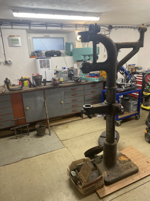

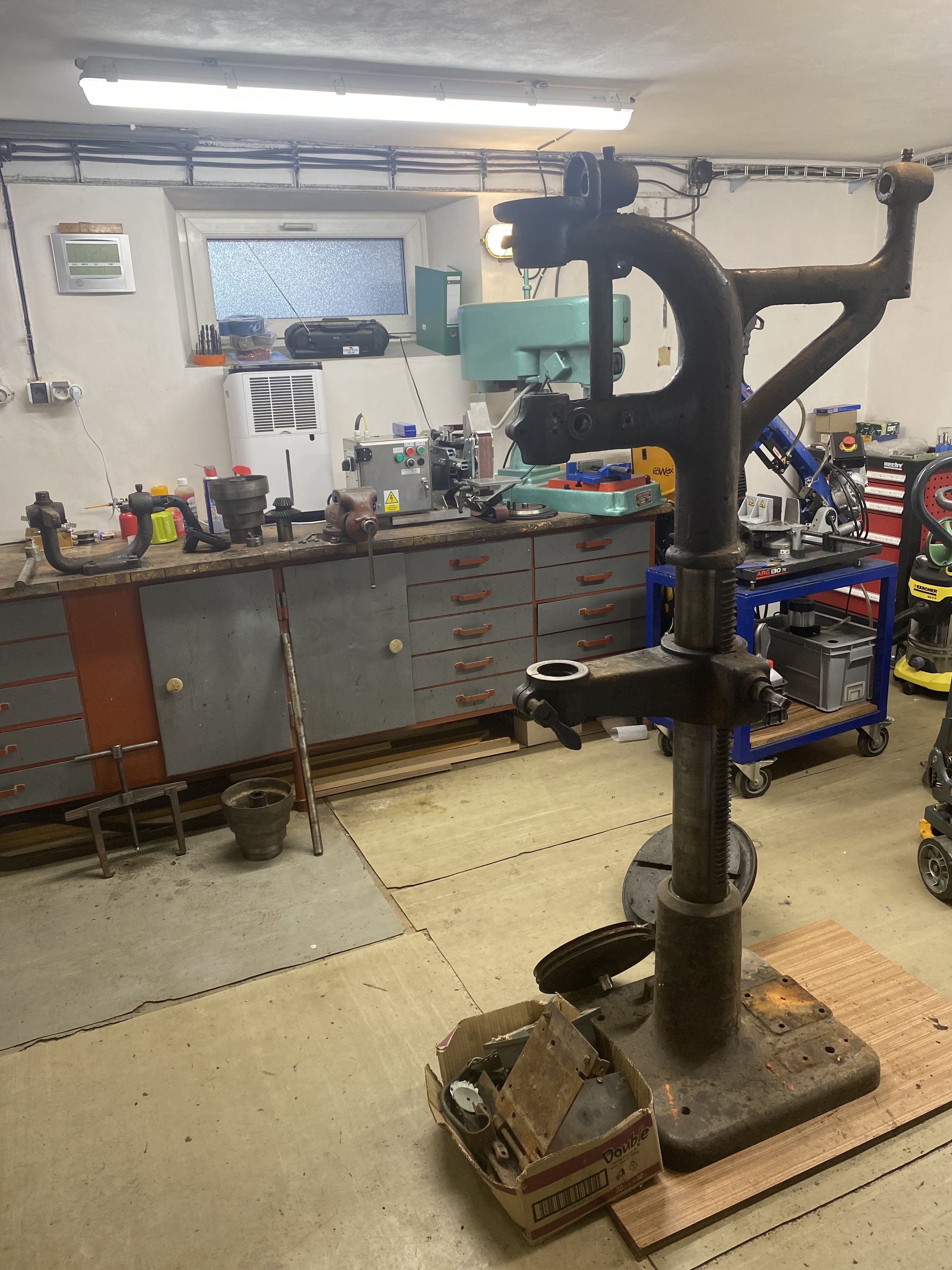

rád bych tu ukázal jeden ze strojů, který je v naší rodině již po desetiletí a před několika lety jsem ho zdědil. Teď jsem nasbíral dostatek elánu a vrtačku přestěhoval z kotelny do dílny a rád bych jí dal do důstojného stavu. :)
Vrtačka původně byla u nás na vsi v mlýně na dřevní moučku. V roce 1978 však celý mlýn vybouchl a doslova se srovnal se zemí. Všichni zaměstnanci v něm tehdy zahynuli. Můj děda (taky zaměstnanec) měl ale kliku, protože v ten den měl dovolenou. Při odklízení trosek celou vrtačku vytáhl, drobné škody opravil a dovezl domů. No a od té doby je u nás :D
Vrtačka je plně funkční. Vím, že na nějakou fajnovější práci to není ale z citových důvodů si zaslouží péči a důstojné místo pro občasnou práci. Na zbylých 90% prací mám Jihokov V16 :)

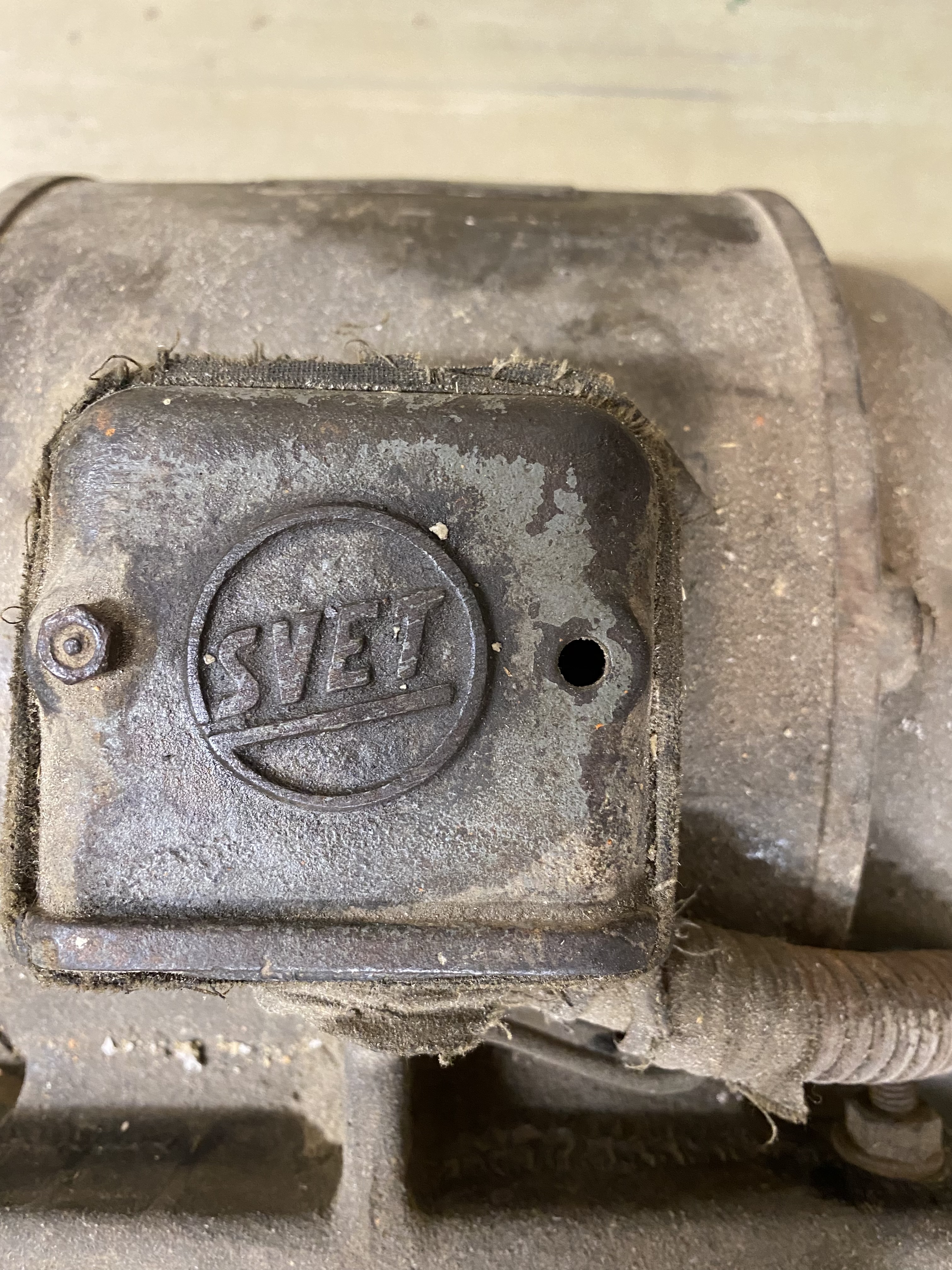

Ještě jsem k vrtačce dohledal nějakou historii:

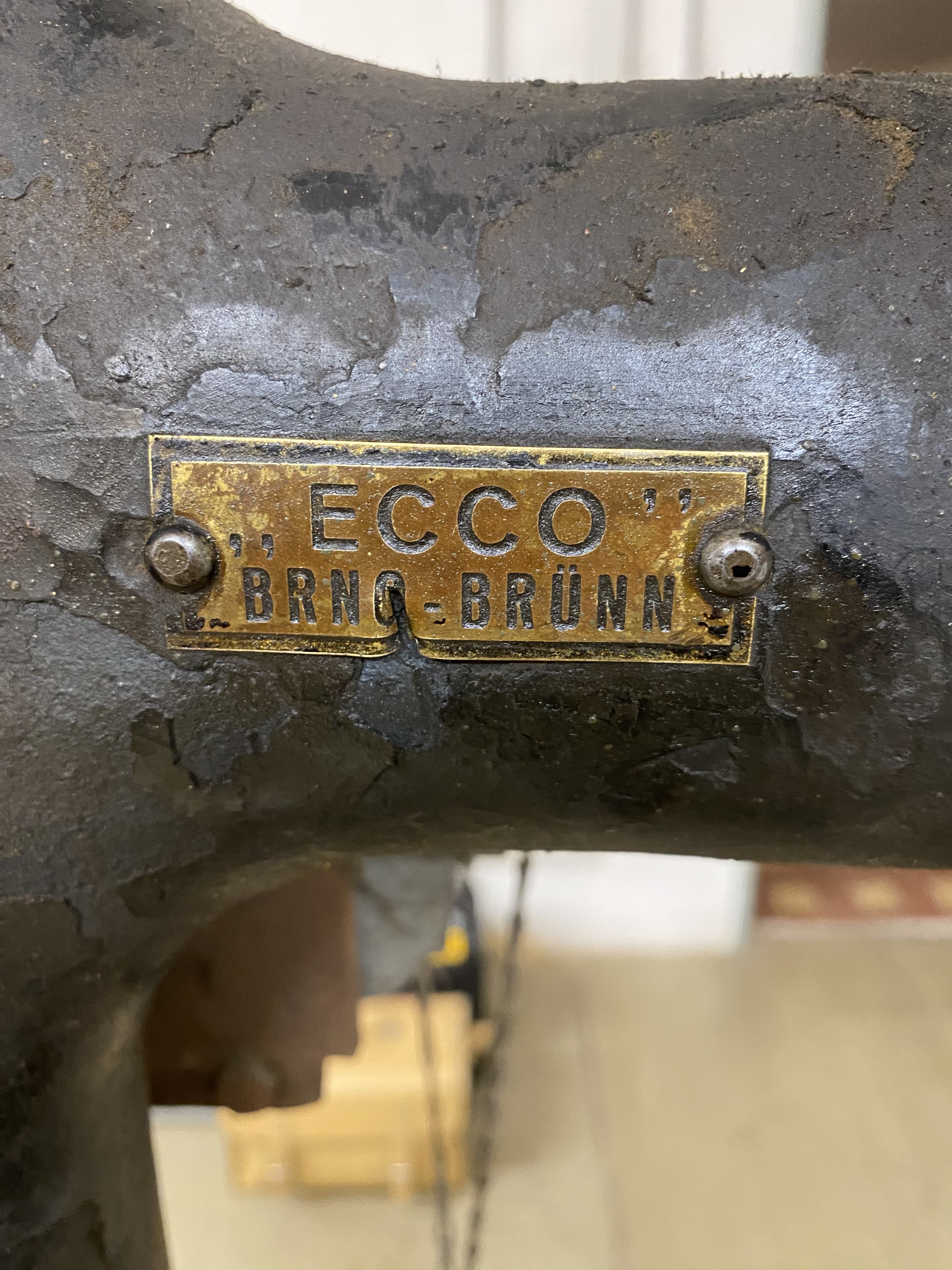

Původní výrobní štítek se bohužel nedochoval, avšak našel jsem jednoho kolegu vlastnící stejný stroj i se štítkem. Jak je napsáno v názvu, vrtačku vyráběla firma Schön a spol. se sídlem v Brně- Řečkovicích. Její stáří odhaduju mezi roky 1920- 1930. Vrtačka má ve vřeteni Morse 3 a má jemný ruční posuv pinoly dvěma koly (jedno z boku a jedno ze předu přes šnekový převod).
Na mojí vrtačce se naopak dochoval štítek ECCO Brno, což byl nejspíš jeden z prodejců strojů tohoto výrobce.

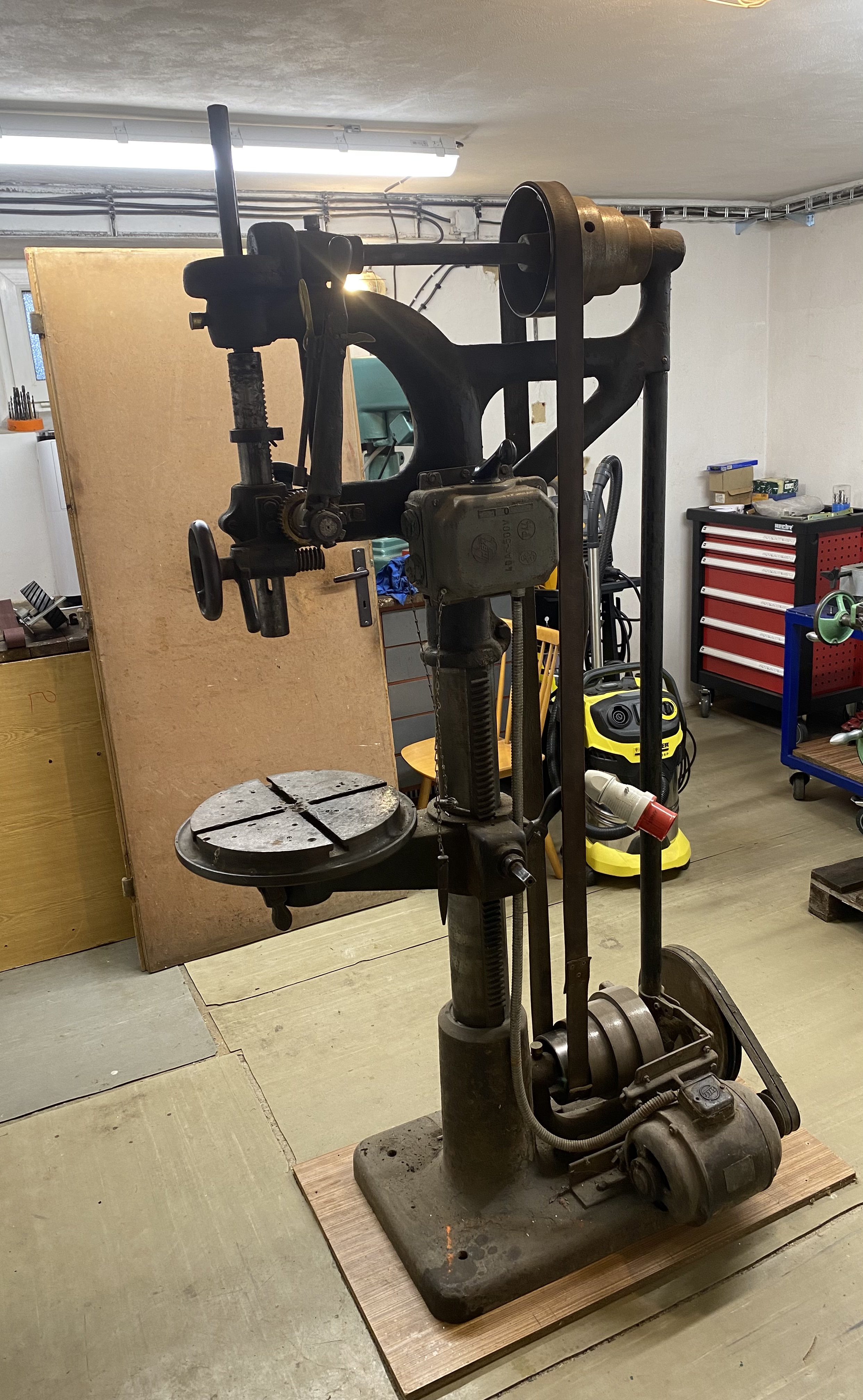

Původní pohon vrtačky byl řešen přes transmisi. Moje vrtačka je již osazena elektromotorem ale celkem i dobově trochu podobným.
Jedná se o lektromotor značky SVET (původní název dnešního MEZ Brno).
Firmu vlastnili bratři Richtrové se sídlem v Brně- Židenicích. Motory se zde vyráběly od roku 1921. Můj motor má na štítku rok výroby 1942 :)

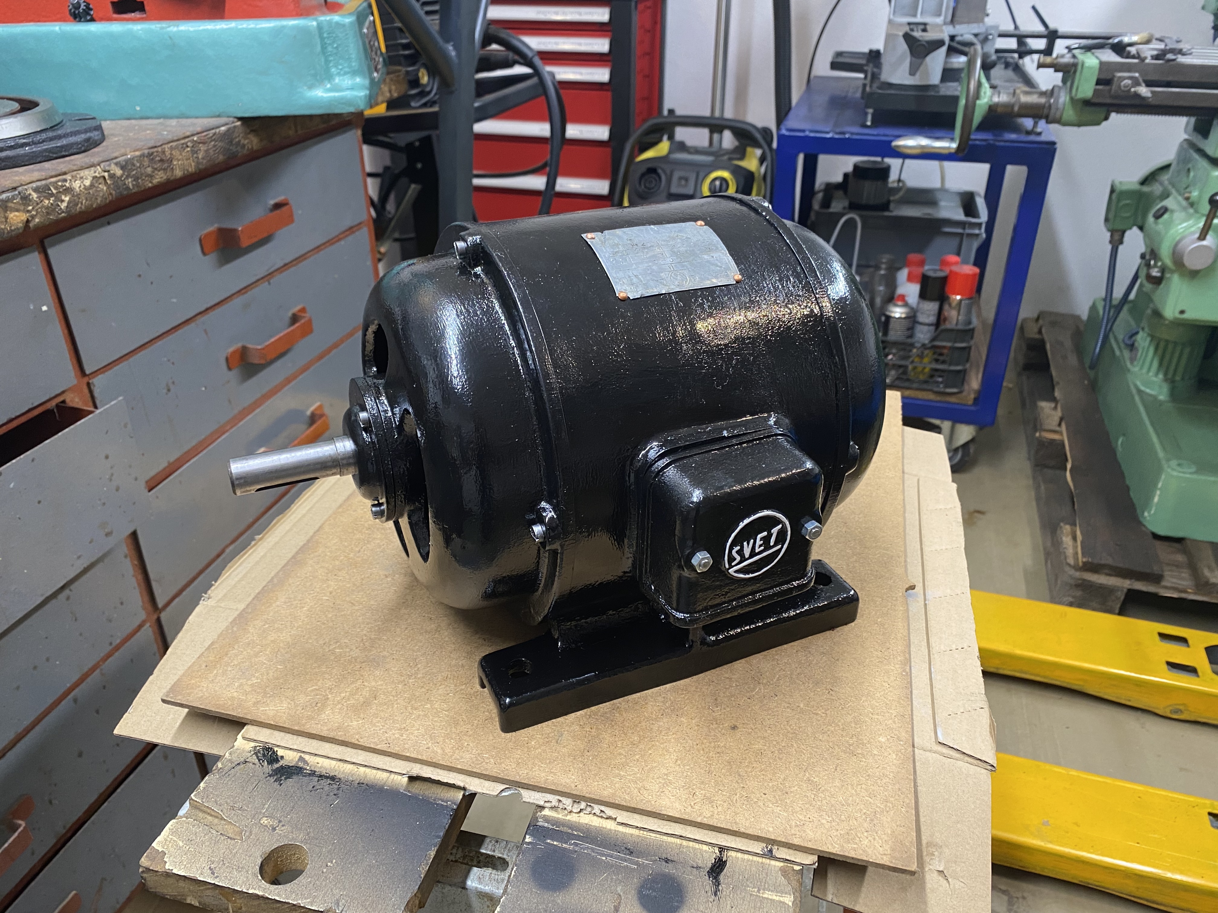

21. 2. 2023, 4:08
dnes jsem dokončil skládání elektromotoru. Vše vyčištěno, nová ložiska a nátěr.
Zajímavostí je, že motor české výroby nemá ani jeden šroub metrický :shock:

No vtedy sa unas jazdilo v lavo :D
milan.83
Příspěvky: 826
21. 2. 2023, 6:18
To není tak moc zajímavé, když si uvědomíš, kdy byl motor vyroben a kdy se u nás ty metrické šrouby začaly používat. Já mám soustruh Volman a též na něm není ani jeden šroub metrický. Na vrtačce Volman ze 40. let už mám metrické šrouby.

milan.83 píše: 21. 2. 2023, 6:18 To není tak moc zajímavé, když si uvědomíš, kdy byl motor vyroben a kdy se u nás ty metrické šrouby začaly používat. Já mám soustruh Volman a též na něm není ani jeden šroub metrický. Na vrtačce Volman ze 40. let už mám metrické šrouby.
Dík za info. Nejspíš byl tehdy přechod na německou metrickou soustavu závitů velmi pozvolný. Začala se prosazovat již ve dvacátých letech. :)

25. 4. 2023, 2:43
dneska jsem dokončil rozebírání stroje. Musím uznat, že takto jednoduchý stroj rozebrat po 100 letech není žádná sranda :lol:
Teď budu vše čistit a na cestě je i nový soustruh, takže pak vyrobím i pár nových dílů, který jsou už opotřebovaný.

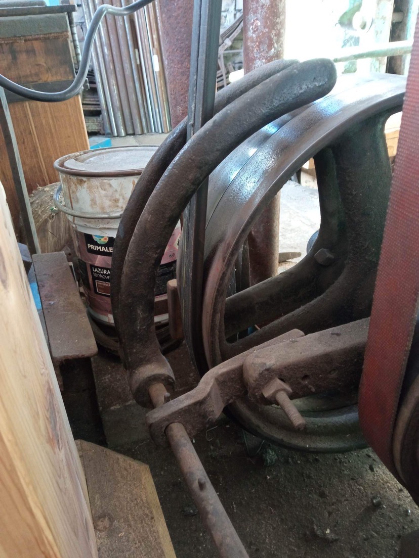

Jen pro zajímavost :)

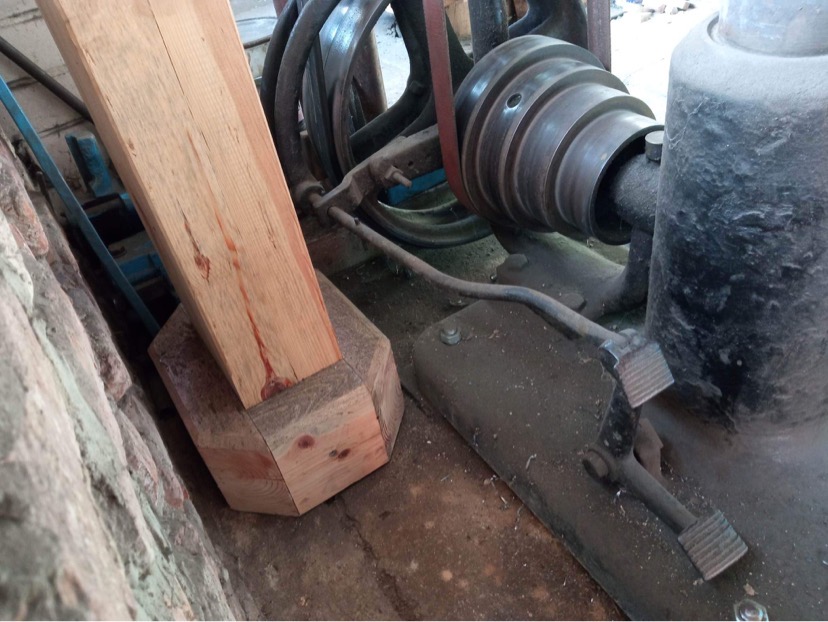

Zkontaktoval jsem vlastníka stejné vrtačky a získal nějaké další fotky. Díky původnímu pohonu přes transmisi měla vrtačka i “pedálovou spojku”, která přesouvala řemen mezi volně otáčející a pevnou řemenicí pomocí vidličky.
Já z tohoto mechanismu mám zachovaný jen výstupy na odlitkách. Vrtačku budu pohánět klasicky přes elektromotor, takže mechanismus znovu vyrábět nebudu. :)
