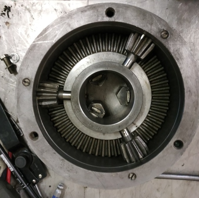

Dotaz mam tu starou univerzalku TOS 200..jak bylo řeseno zakrytovani šneku a pastorku -kdyz nikde nejsou otvory na uchyceni ..?

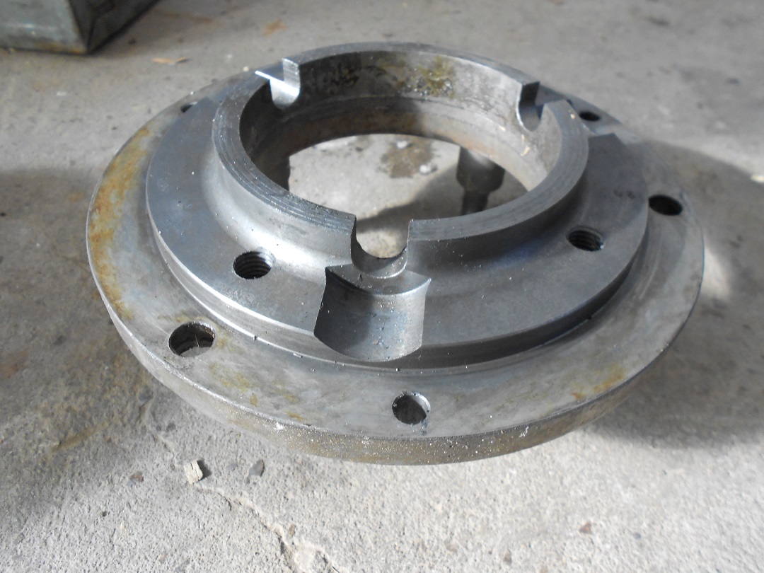

Bola tam camlock príruba, ktorá mala z druhej strany osadenie pre ten šnek.

Kecá, na co by asi ta hlava měla tři díry na šrouby? Tohle je hlava průměr 200mm ze závitořezu na roury,ta prostě zadní stěnu neměla-příruba ji nahrazovala.Taky k ní nikdy nebyly opačné čelisti..Jinak je ale stejná,pokud na tom trváš,tak si tam tu desku můžeš transplantovat z jiné hlavy.

Tými troma skrutkami bol prichytený ten camlock, možno nájdem foto. Mal som dve, išli do sveta, bral ich chlapík na RD-čko, mne boli nanič, mám klasický závit.

david.2 píše: 11. 2. 2023, 1:36 Kecá, na co by asi ta hlava měla tři díry na šrouby? Tohle je hlava průměr 200mm ze závitořezu na roury,ta prostě zadní stěnu neměla-příruba ji nahrazovala.Taky k ní nikdy nebyly opačné čelisti..Jinak je ale stejná,pokud na tom trváš,tak si tam tu desku můžeš transplantovat z jiné hlavy.
zdar davide tak jsem si precetl tvuj prispevek ..jen uvedu že pokud by to bylo ze zavitořezu tak na tom mi nesedi ta věc s celistmi nebot na teto univerzalce jsou tz oboustrane celisti jak je patrne foto (soudecky) tudiž je tedy přinejmenšim sporné na co by byli na zavitořezu...jen logicky usudek .

Sklíčidla se svého času dělala pouze s oboustrannými čelistmi // soudečky //. Bylo to ale náchylnější k vylomení těch zoubků + méně přesné a tak se přešlo na jednostranné čelisti.
Jinak u sklíčidel na brusech tam ten kryt taky nedávám. Binčus se tam dostane i tak a hned po práci to vyčistím a promažu.

Přesně - mj, to sklíčidlo má právě ty starý blbý úzký zuby, takže je z doby, kdy o nějakém Camlocku (že vůbec existuje) v Svitavách nejspíš ani nevěděli :lol:
Mj, ty čelisti (aby se daly otáčet a pak rozumně upínaly) jsou ze předu taky jiný nez ty současný.

Takto nejak to vyzerá,teda ak to neni fake :lol: :lol:

no, na mě to teda působí, že to je bayonet (DIN 55027 - céčko) a ne Camlock ( DIN 55029 - tj. déčko)
A jestli to je originál, tak to asi bude nějaká ultralowcost exportní verze určená pro Fidela na směnný obchod za Kubánské pomeranče :D
Chvilku vážně - za socíku bylo všechno možný - vzpomínáte na univerzálky, co měly tu krycí desku odstříklou z nějakýho šedivýho polyamidu?

Tohle měl ten závitořez:-).Jestli to někdy dávali i slovenští zlepšovatelé na soustruhy mi není známo.Ale vzhledem k pracnosti výroby,nesmyslnosti a všeobecné přemyšlenosti by mi to k nim docela sedělo:-)
