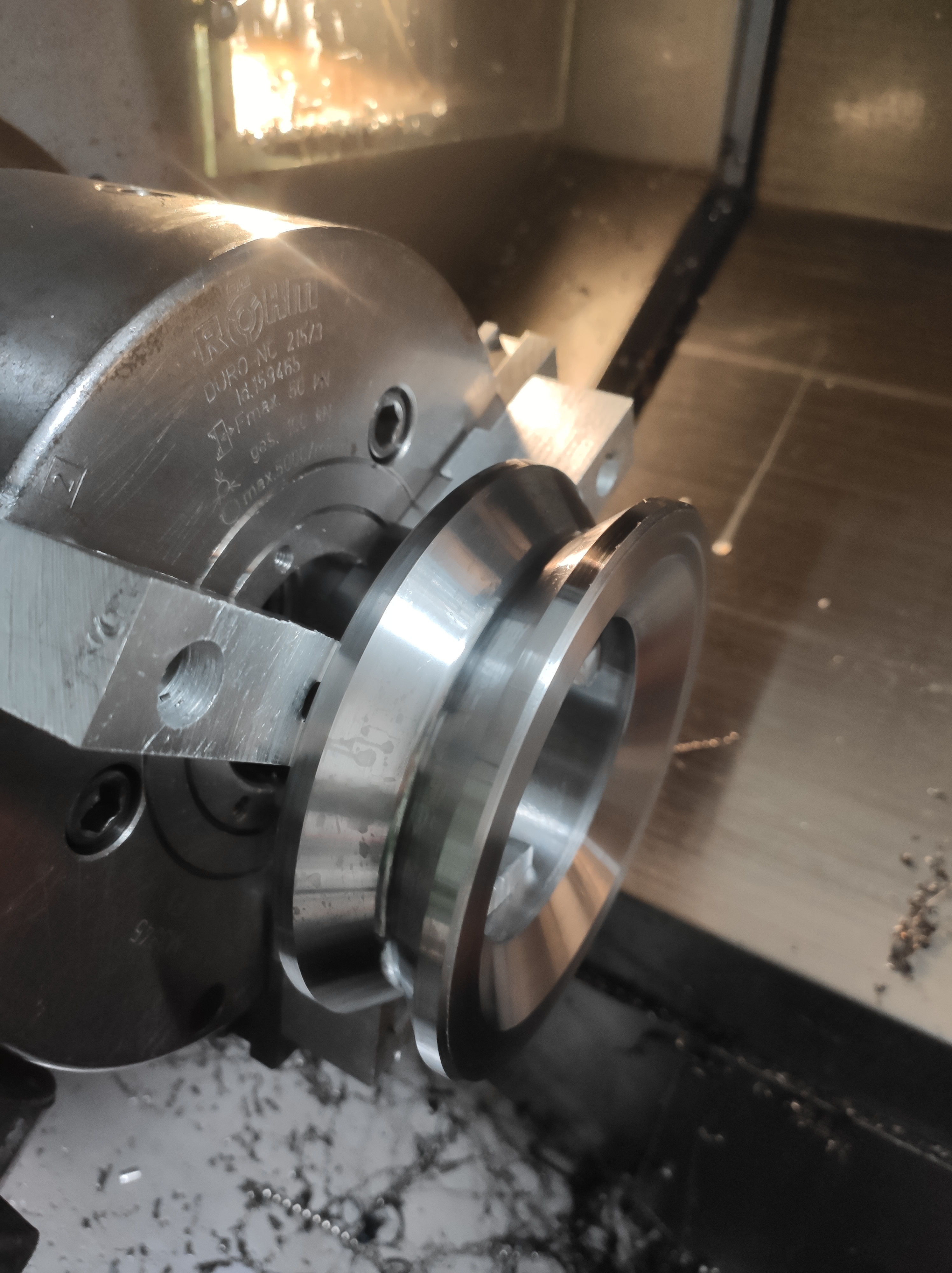

Máš pravdu. Moc jich v Evropě není. Dneska jsem zabral první šponu :twisted: :twisted:

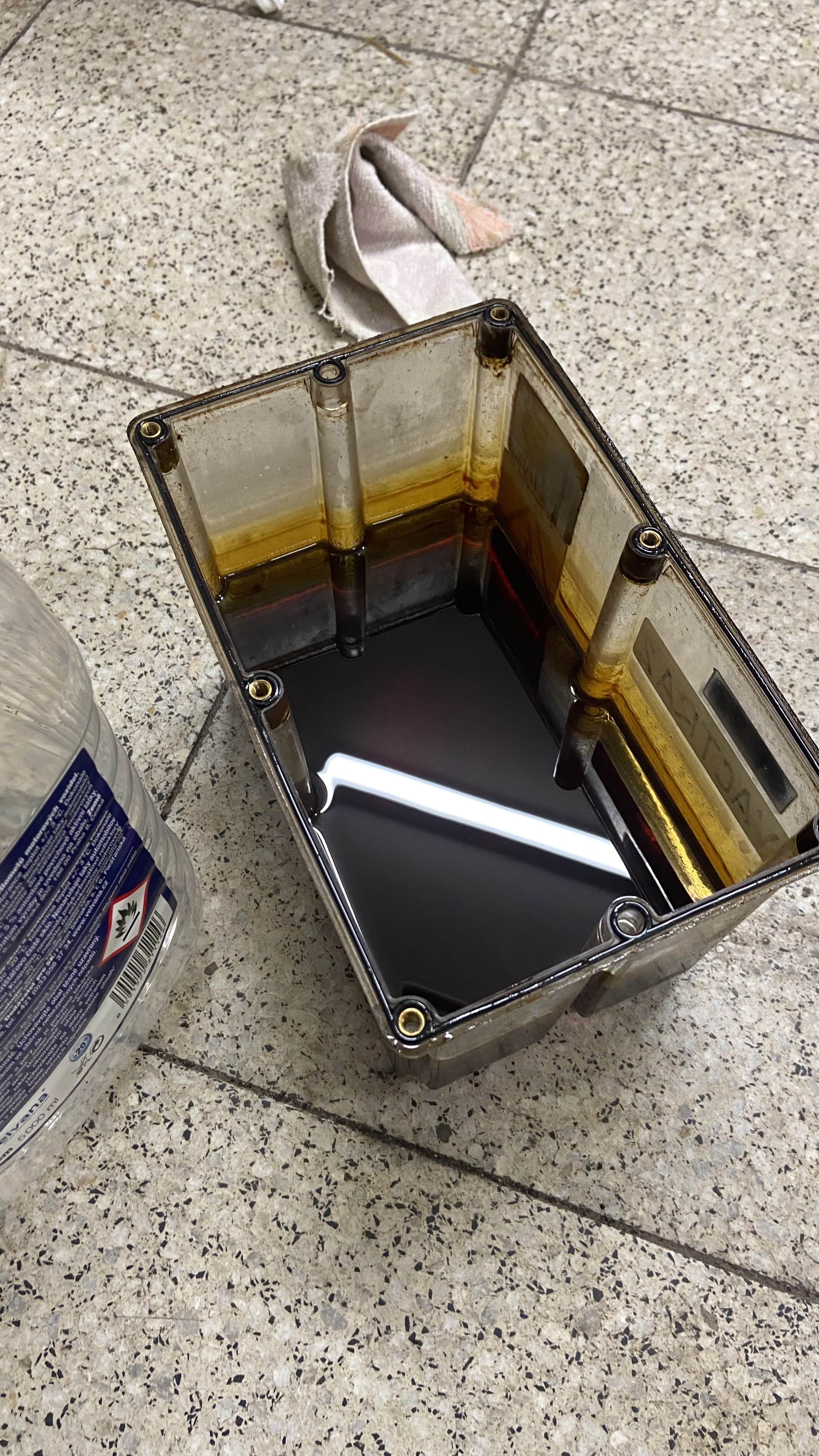

Tak vše je zákrytované, připravené na zapojení dopravníku, zapojil jsem softstart od Robokopa, vyčistil usady v nádržce na mazání.

Proběhlo další seřízení vřetena, rozebrání hlavy, vyměnili jsme kolíky, srovnali. Pár fotek dílů :)

Jinak parádní příběh s kameny... Tady vyjdou na 8 tisíc... Tak jsem objednal z Ebaye za 2500... Po týdnu přišlo a když jsem je viděl, tak jsem měl málem mrtvičku :lol: Na menší sklíčidlo od Rohmu... Naštěstí Němec byl suprový a po dodání hned zaslal peníze zpět :D Takže originály od Rohmu za 6,5k ve slevě od zastoupení v ČR 8)
