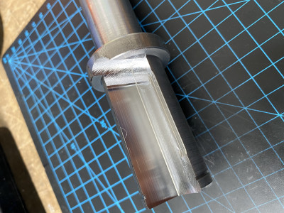

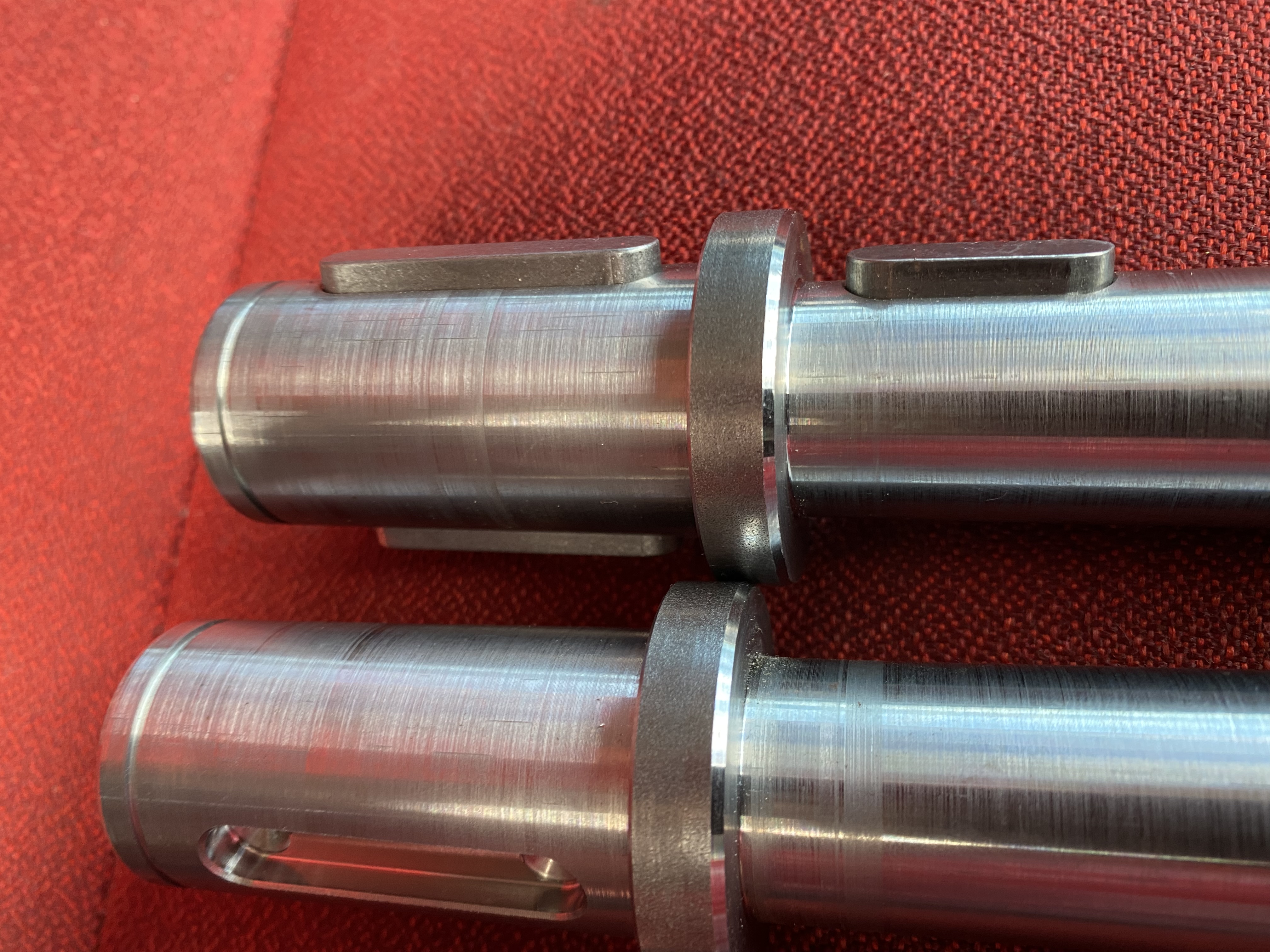

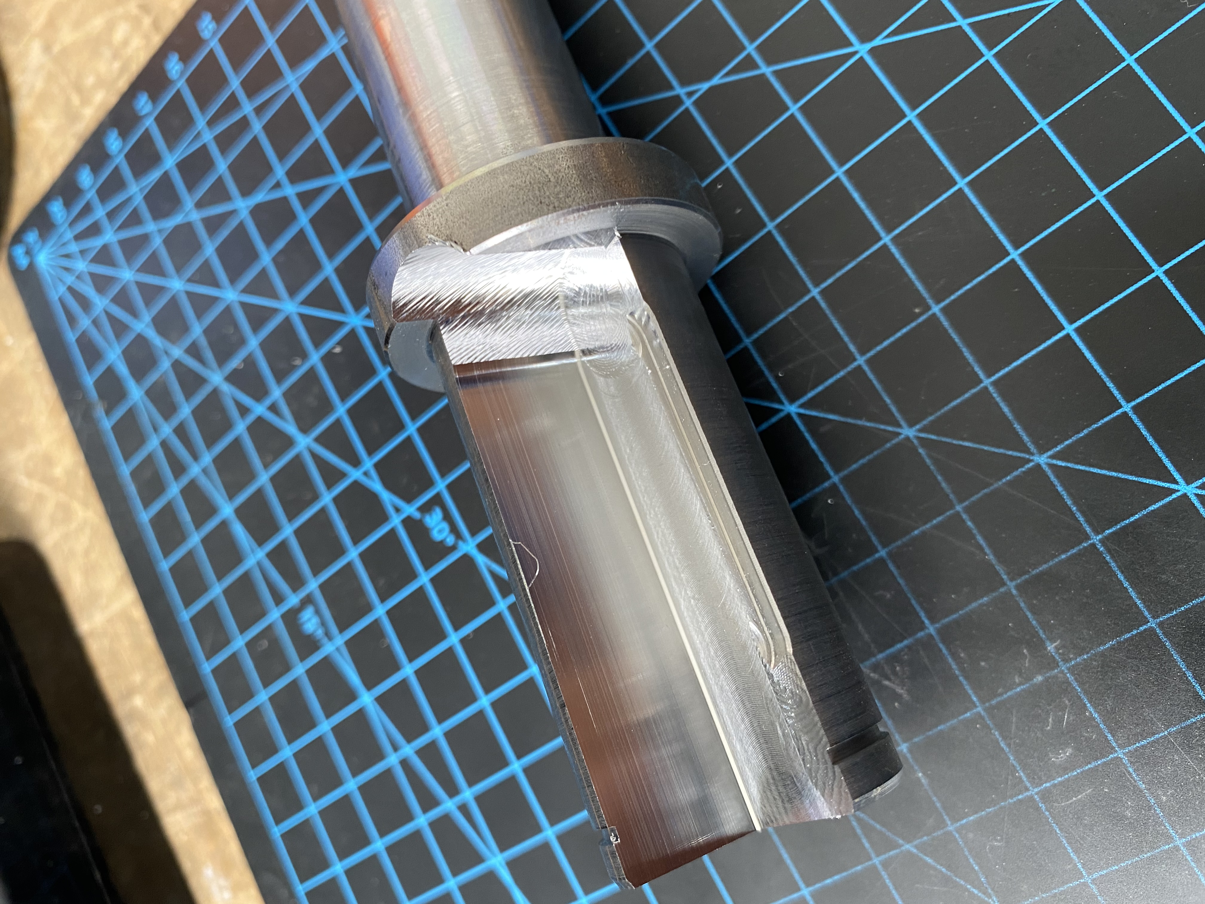

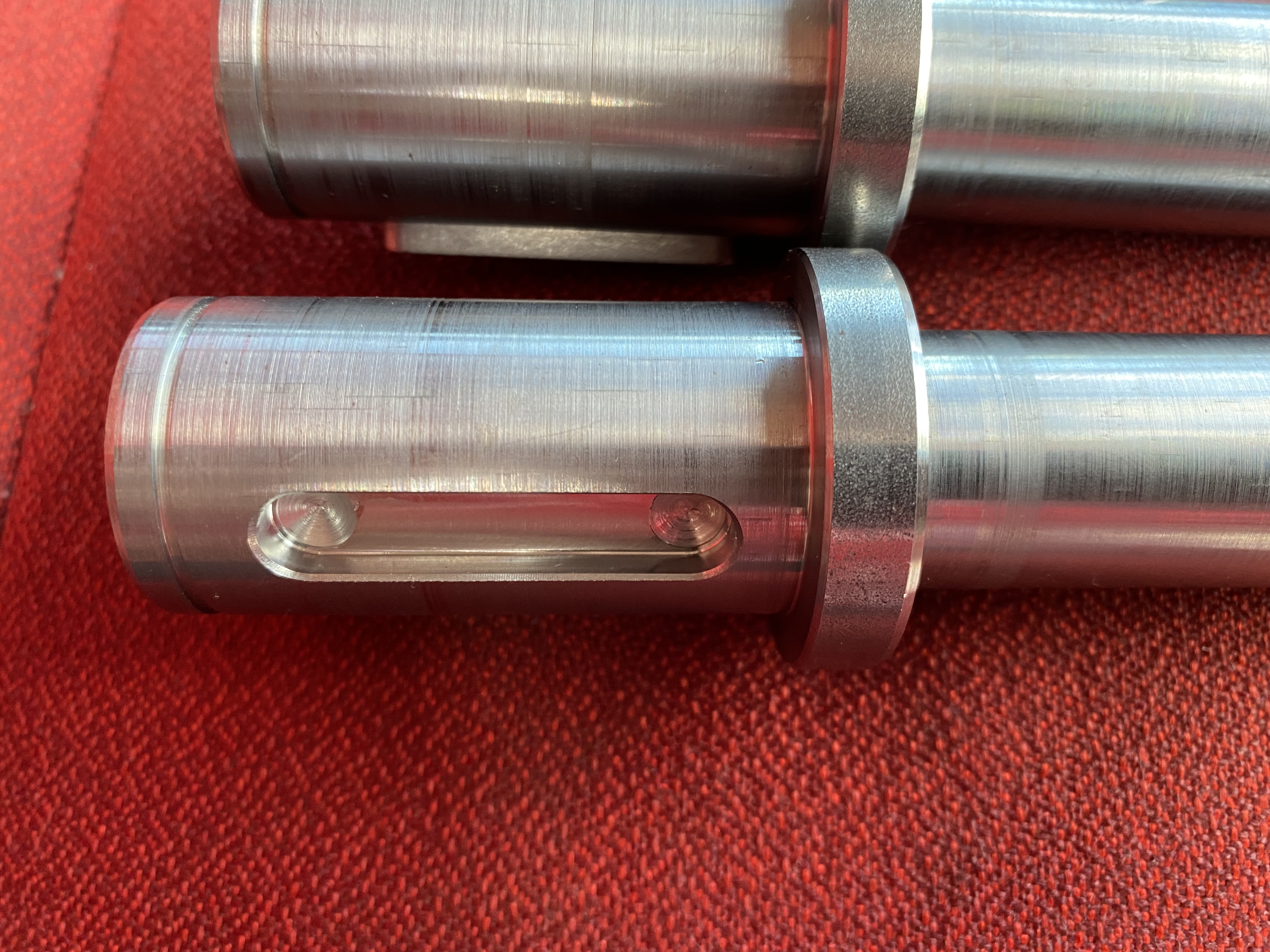

Zdravím,
narazil jsem na docela zajímavý trabl.
Při točení hřídelky z martenzitické nerezi (tuším, že je to 17022, zušlechtěná na cca 900MPa) se mi na povrchu začaly objevovat podivné jakoby prasklinky, které jsou dokonale vodorovné (s osou hřídele) a lze je nahmatat nehtem. Když uberu třeba dvě desetiny z průměru, tak "prasklinky" zmizí a objeví se třeba někde jinde.
Příkládám fotky, jak to vyapdá.
Nevíte někdo, čím je to způsobené? Mám mít obavy, zda ten materiál nepraskne?
Předem díky za jakékoli nápady.
Příspěvky: 2939
11. 3. 2023, 3:12
To je "tažený" materiál a je to zmetek. Buďto měli při procesu nízkou teplotu nebo bordel ve vsázce. Otázka je do jaké hloubky je materiál poškozený a co od té hřídelky čekáš. Pokud je to něco důležitého / namáhaného - vyhoď to. Někdy to bývá jenom kousek tyče - zbytek je dobrý.

Takže materiál je podle vás vadný, není to mým špatným soustružením... I když si říkám, jak by špatnými řeznými podmínkami mohlo vzniknout něco takového...
Prvně jsem si říkal, jestli to není nějaký bordel třeba v ložisku vřetene, který tam obíhá a vždy po 1 celé otáčce mi do toho drbne a vytvoří tím pádem takovou linku v ose obrobku, ale zdálo se mi to málo pravděpodobné. Nikdy předtím jsem se s tím nesetkal.
Díky moc za názory.

S bordelem ve vsázce to tedy souviset bude. Pokud materiál není "zklidněný" nebo je to konec tavby a už se dobírá zbytek, tak ti to "natáhne" okuj a máš tam takovou jako šupinatou kresbu. Tyhle podélné trhlinky jsou většinou nízkou teplotou vstupu do extruze. Materiál se "neprohněte" a v průvlaku se nespojí.

Je to "kaz" v materiálu. Může být povrchový, ale může zasahovat až k jádru. V poslední době je to dost častý problém i u solidních dodavatelů, protože v ocelárnách také šetří a vynechají mezioperace. Tohle je jeden z výsledků.
Obráběním jsi to nezpůsobil !

Milan199 píše: 11. 3. 2023, 8:25 Je to "kaz" v materiálu. Může být povrchový, ale může zasahovat až k jádru.
Často to spôsobuje nižšia teplota pri valcovani, pretahovani, lupani a pod. Pri nastrojovkach sa často stretávam s takto poškodenými koncami tyčí. Preto sa napr z koncov nesmú robiť kalibre.

Este som sa pokusil z toho spravit rez, aby som videl ake hlboke su. ta "ihla" co tam odstava je vlastne bok tej praskliny takze par desatin to bude. Kazdopadne ked som to ukazal zakaznikovi tak bolo jasne ze tie hruadele mozem tak akurat hodit do srotu. Bral som vtedy 4x3m a bolo to vsade, hocijaky kusok co som odrezal a stiahol par mm tak bolo hned vidno to iste...
