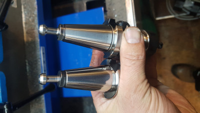

Tak jsem si chtel provést zkoušku upínačů z ČR od Kltech vs. čína a jsem velice nespokojen, že se musím přiklonit k čínanům. Zkusím zde pouze v krátkosti popsat své první poznatky a vložit jen kratké videa, protože toho bylo hodně tak jen pro informaci meřil jsem cca 8 upínačů od KLtech ruzných velikostí a vybral asi ten nejlepší (viz video) házivost se pohybuje v rozmezí 0,02 u jednoho dokonce nameřeno 0,035, další upínače jsou z číny testovány 3-4 kusy od 3 ruzných výrobců , (více jich zatím nemám :-) ) další 2 výrobce očekávám v balíčku do 2-3 týdnů, kde uvádejí ruzné přesnosti a ceny, tak jsem zvědav.
Nejdříve probehl test vřetene, které je naprosto přesné a hodinky neukázali nic. Před upnutím vždy vše očištěno vč, vnitřku vřetena a vnitřku pro kleštinu.
Kltech - 0,02 - 0,03 = cena 1900kč
Čína 1 - 0,005 - 0,01 = 900kč
Čína 2 - 0,01 - 0,02 = 500kč
Čína 3 - 0,005 - 0,01 = 800kč
Čína 4 - 0,02-0,03 = v akci 370kč

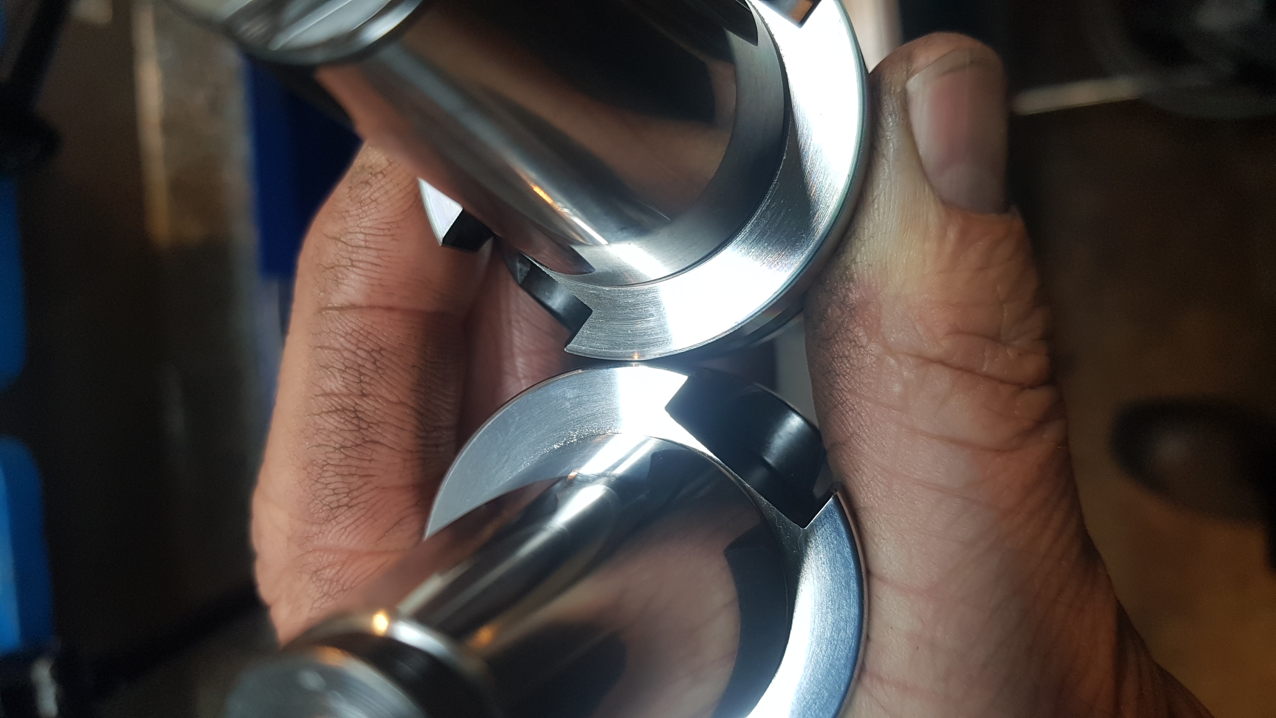

tak dorazily další upínače, jedná várka je stále ješte na ceste a zkusil jsem objednat i kratší verze 45L, přeci jen vše je 70 nebo 100 a občas je boj s místem a mě se hodí třeba na výstružníky apod....
Takže opět stejný postup jako předešlý, jen jsem se více zamiloval protože tyhle potvory nehodí na hodinkách absolutně nic.
Už když jsem to rozbalil byl na první pohled oproti všem upínačům, které mám extra hladký povrch až do zrcadlového lesku. Na fotce to jde blbě vidět. Balení velmi precizní.
Testováno ER16 a ER20 na videu.

BEMETALE ahoj, pošli odkazy kde je kupuješ ty co jsou ok. My jsme testovali BT30 od třech prodejců v číně a kvalita byla různá od 1 až do 3 stovek ,měřeno s upnutým nástrojem.... Nakonec jsme koupily várku zde:
https://www.alicon.cz/305-02-16/ ,
Ty jsou asi jednou tak drahé jako číny ale chodí to do 1 stovky s upnutým nástrojem . Ještě jedna zkušenost s čínou je ta že BT40 byly vždy celkem ok. BT 30 vždy nějaký problém, jeden ze 4ks co jsme testovali byl dobrý. Kleštiny horší, hlavně neumí malé průměry tak do 4mm . Postupně jsme je vyměnili za ty z Aliconu.
Co se týče nástrojů ať už monolitu nebo destiček, držáků atd tam je to celkem bez výhrad. Stojí to zlomek těch co koupíš zde a pracuje to velmi solidně.

a přesne toho jsem se chtel vyvarovat, dokud neudelám druhou objednávku a nezjistím že to co mi přišlo nebyla jen náhoda tak nechci zde ventilovat případně nepravdu, navíc mužeme mít uplne stejné činské dodavatele a tím pádem žádný posun. Proto bych bral můj příspevek zatím za nepodložený....... Ale dekuji za reakci.
A jak si stojí kleštiny z Aliconu? a v jaké jsou toleranci?
V KLTE jsou se zvýšenou přesností do 15 mikronů ale cena cca 500kč
Já meření delal zatím bez kleštin a nástroje, protože pokud by se sečetla tolerance nepřesných kleštin, a veřím že i nepřesných fréz (tohle jsem ješte nezjistoval jak moc jsou přesné ty čínské) tak bude házivost asi dost vysoká.
