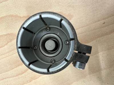

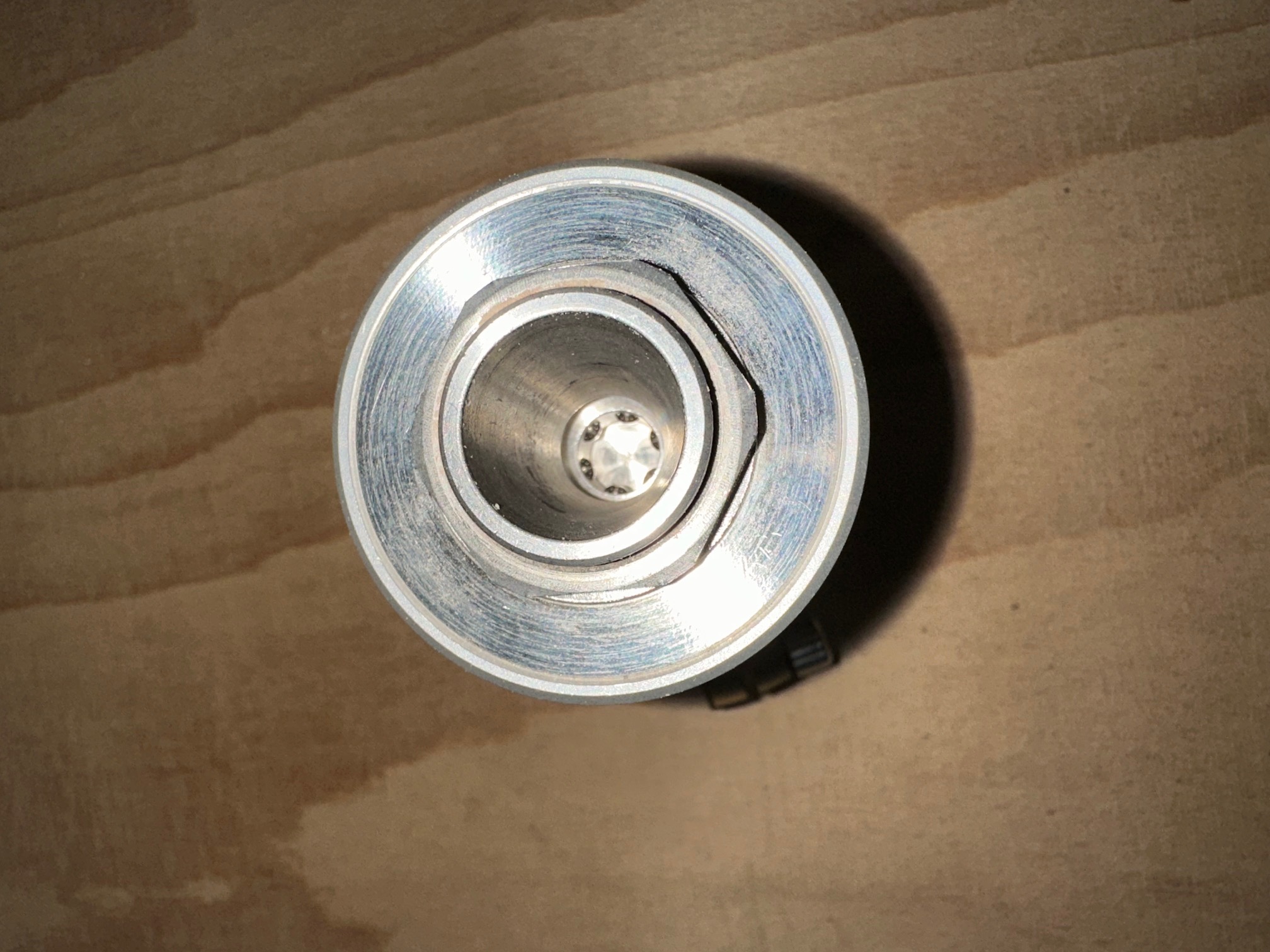

Děkuji. zkontroluji. Jakým zpusobem prosim ATC rozdelat?
V horní části je kužel se závitem. železná flange a 4x Torx. Po odsrobovaní vidím gumové těsnění. ale jemě vyklepnout nic nejde. Na spodní straně je klíč 21 ale nevypadá že by se dal spodek vyšroubovat nebo je dobře zalepený.

10. 4. 2023, 9:26
To uz si nepamatuju. Nafot to a dej to sem.

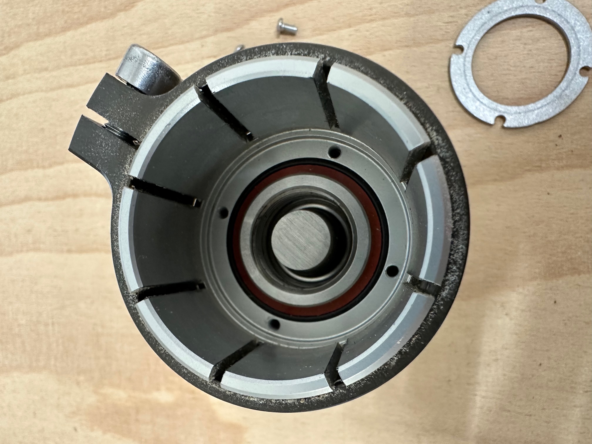

4. 5. 2023, 10:59
ATC jsem poslal na reklamaci vrátilo se me s tím že ho přetěsnily ale neustale nefunguje.
Rád bych se zeptal na pár otázek.
Jaký tlak používáte k ATC?
Vypadne nástroj sám nebo je nutné použít nějakou sílu?
je normální 55 stupnu na vřetenu 50 stupnu při provozu?
Maže se nějak vnitřek ATC, kuličky nebo nějaké části SK15 kuželů?
Děkuji vám za odpovědi.
Přikládám i foto atc kam jsem byl schopen ho rozebrat.

Tlak sám o sobě moc neříká. Podle průměru pístu musíš mít spočítanou sílu, tak abys překonal sílu upínacích pružin + nějaká rezerva.
Nástroj musí vypadnout při uvolněnní upínače sám. Jinak je blbě seřízený krok upínače.
Teploty přes 50°C už úplně OK nejsou, ale záleží taky při jakých otáčkách.
Kužel se pouze čistí, případně ošetří konzervačním olejem. Ostatní části upínání se mažou pouze při montáži.
