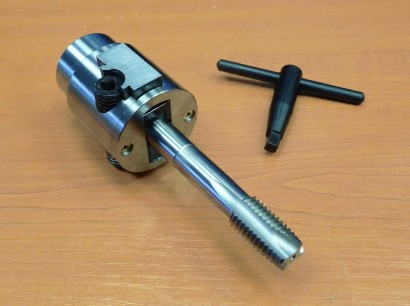

Na upnutie závitníkov som videl na aliexprese upínače, kde teleso je ISO40 a sú k tomu také výmenné vložky na rôzne veľkosti závitníkov. Predpokladám, že vo vložke je štvorhran, aby sa závitník nepretáčal. Máte niekto takýto typ upínača? zaujímalo by ma, či to funguje a hlavne či do toho vôbec pasujú staré narexácke závitníky. V podstate by mi stačilo mať rozsah do M12, či M14
Prípadne nejaký odkaz kde kúpiť, ak máte oskúšanú.
ďakujem za diskusiu.
Ide o FN25, ale tam by pinola "samovýsuvná" mala byť. Ešte nieje fyzicky doma, tak možno ma dakto kto ju pozná vyvedie z omylu.

Na frézce jsem závity neřezal . S tím adapterem , co má Mirek bych si na moji frezce Avia troufl tak M14 .? Svislou hlavu budu teprve rozebírat a nevím jaký je tam modul ozubení toho pravoúhlého převodu
Ale například u své bývalé frézky Thiel Duplex , tak tam bych se bál řezat závity víc jak M6 , protože když jsem rozebral hlavu tak ten pravoúhlý převod to jsou tak drobné malé zuby bych se bal že to úlítne
