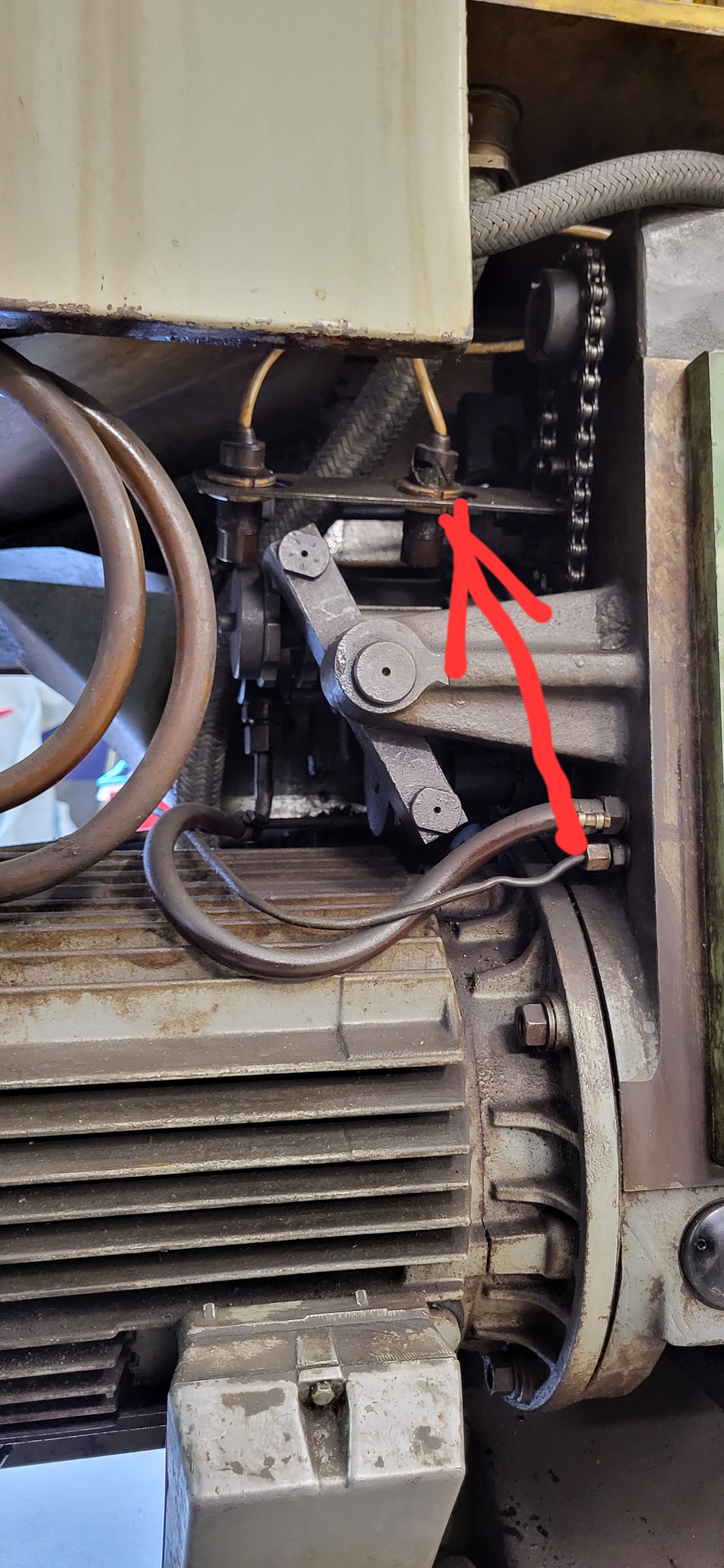

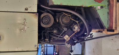

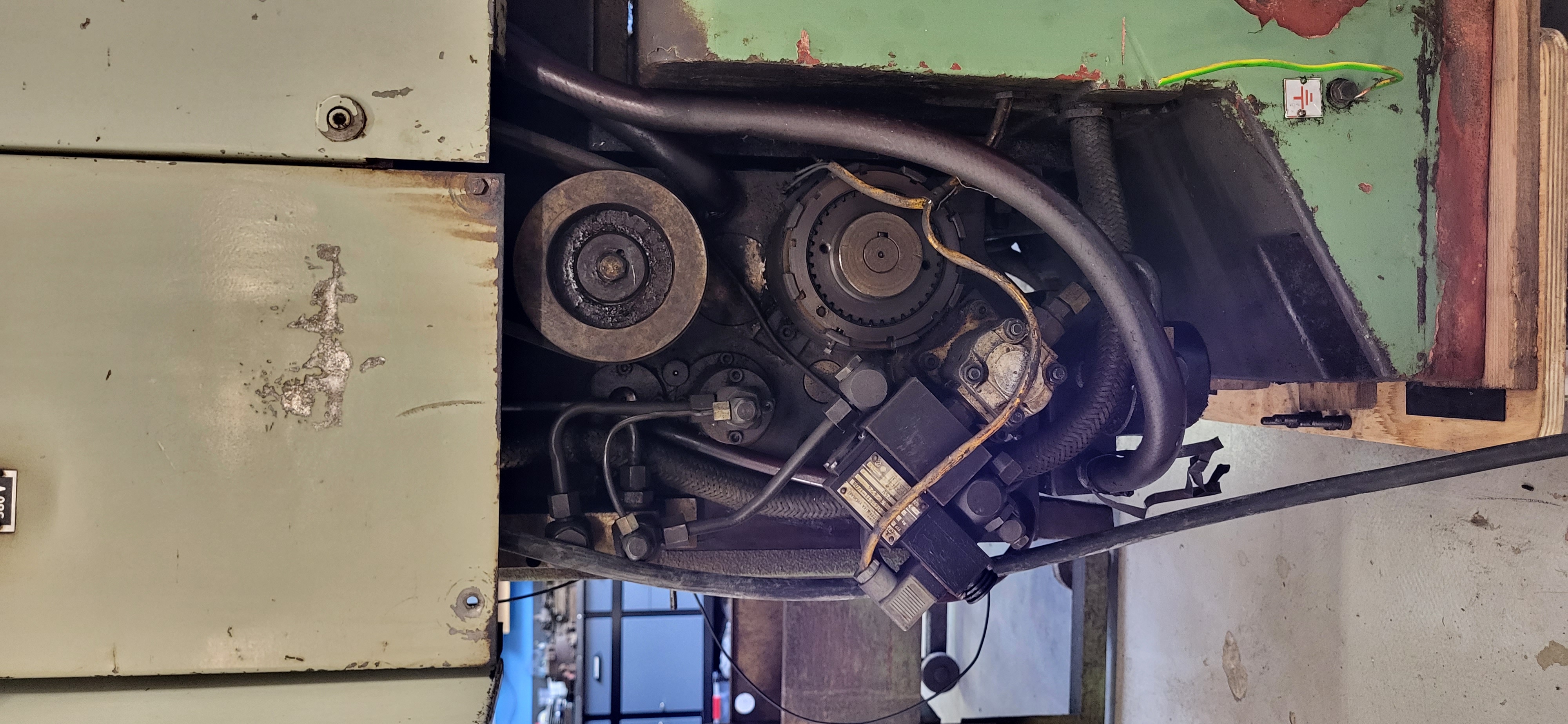

Malý update, už to maká, mám radost!
To ovládaní, bylo tím můstkem. Je KO. Nahradil jsem prozatím dvěmi bateriemi 12V v sérii a už to jede. BTW, u mě jsou ta 4 větší relátka také na 24V a ta spodní deska také (tam jsou další asi 4 relátka). Deska svítí, vše funguje.
Teda nešla mi roztočit řemenice dole, potažmo vřeteno. Když jsem zařadil spojkovou pákou jeden nebo druhý chod, tak to spadlo a vypnl se hlavní motor. Podezření bylo na brzdu, ptže systém neukazuje žádný tlak, ale čerapdlo funguje, protože tlačí nahoru olej. Tak jsem jí mechanicky vyřadil a bylo to tím. Teď je otázka, jestli tu brzdu úplně vyřadit nebo ji zprovoznit. Asi tam bude špatný solenoid nebo možná jedno z těch čidel, které je rozbité a nedá pak signál. Pošlu fotku. Máte někdo zkušenost? Asi má smysl to zprovoznit, že?
Tak jsem zjistil, že ta spodní převodovka je pravděpodobně hydraulicky řazená, proto asi ta čidla. Brzda vypadá, že je bržděná elektromagneticky a ten hydraulický okruh je na to řazení. O to se stará podle mě ten integrovaný obvod. Budu mít snad návod přímo na tento typ, tak pak budu zas chytřejší.
