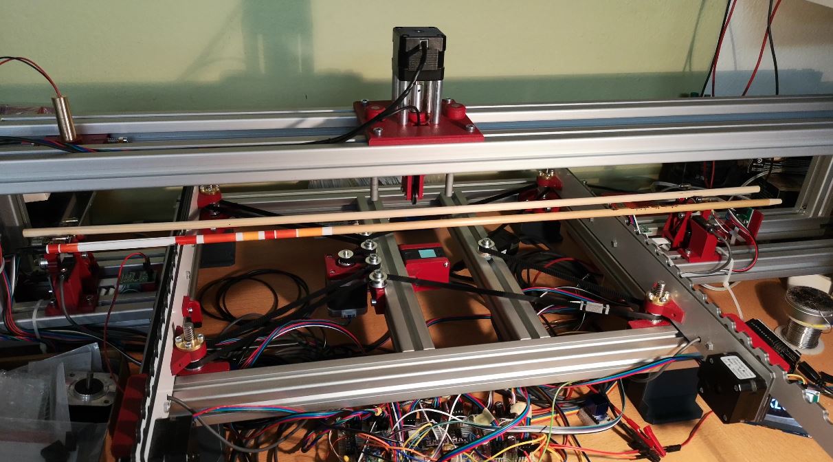

Pvní celkový cyklus, ještě to bude hodně ladění.
Musím upravit program, aby nenastávaly kolizní stavy a pak se to pokusím zrychlovat.
Pak zbývají vymyslet podélné dorazy s měřením délky dříku a laserování čísla.
Vážení naštěstí funguje jen dodělat ukládání dat na SD kartu do souboru.

Cjuz, to je paráda, moc sa mi to páči. Robil som podobný podávač na ohybné konduity, ten by s tými tvrdými šípmi fungoval úplne genitálne.

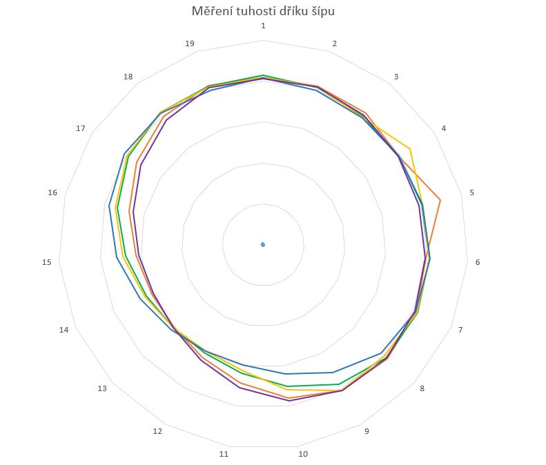

První výsledky a vcelku pozitivní :)

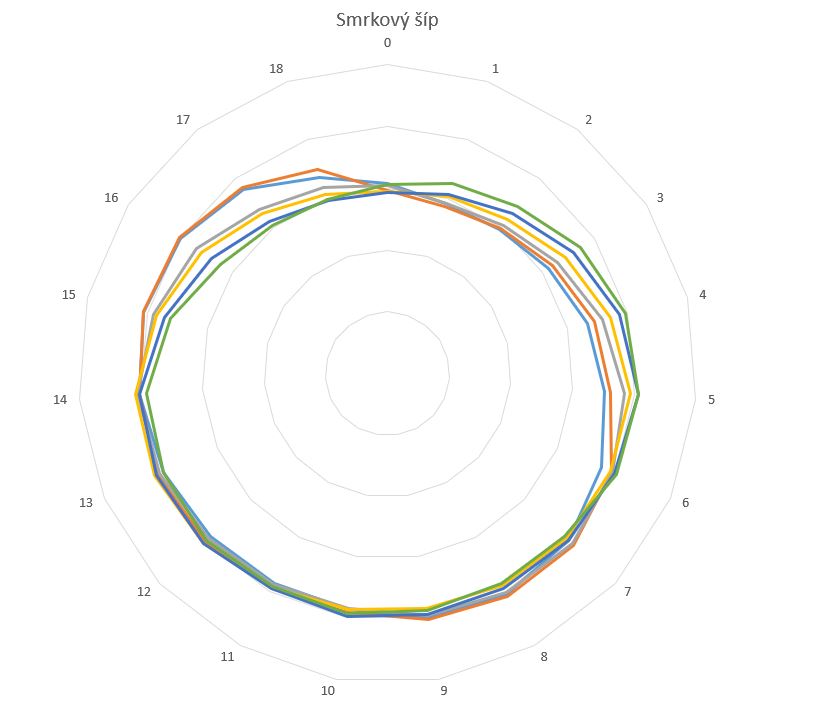

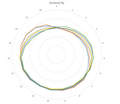

Měřil jsem 5x ten stejný šíp.
Bude potřeba řešit fixaci první polohy, je vidět že se mírně pootáčel při založení.
Ty zoubky v grafu jsou způsobené mnou kdy jsem si neuvědomil že šahám na váhu a zkoušel jsem jak jsou aretovaná přítlačná ložiska.

Na to zobrazení máš vlastní soft?

Zatím si to posílám do excelu kde tupě z tabulky udělám graf, žádná věda.

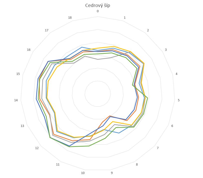

Co mě dost překvapilo je extrémní rozdíl asi v druhu dřeva a to sakra rozdíl.
Až toho prověřím víc tak budu vědět jestli je to takto běžné nebo ne.

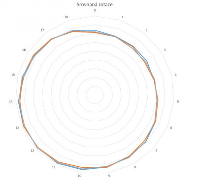

Jo a už jsem srovnal rotaci takže správně výstup z více měření vypadá takto:

Pěkný :-) Výstup toho grafu je průhyb nebo tuhost? A koukám, že je tam krásně vidět, že dřevo má různě v průřezu různý modul v tlaku a v tahu :-)

prochaska píše: 28. 5. 2023, 3:19 Pěkný :-) Výstup toho grafu je průhyb nebo tuhost? A koukám, že je tam krásně vidět, že dřevo má různě v průřezu různý modul v tlaku a v tahu :-)
Je to tuhost, vždy se tyčka prohne o přesnou vzdálenost a měří se potřebná síla.
Logicky by tam mělo být vidět jak jdou léta dřeva, ale v té délce to není tak konstatntní.
Schválně pak vyzkouším i uhlíkové, teoreticky by měli být ideální, jenže ne vždy se trubky navinují přesně.

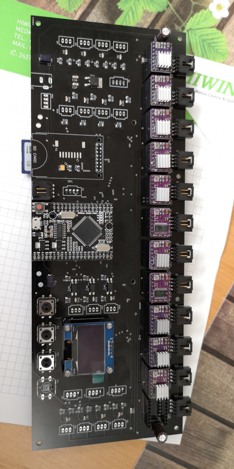

Tak konečně mám DPS a můžu začít zapojovat nahotovo.
Plánuji tam dotekový display 4,3", ten maličký je spíše provozní na testy a i tlačítka.

Je to pekny a zajimavy projekt. Kdyz uz tam mas laser, muzes si vypalit ty kruhove grafy rovnou dokola na sip, pokud to nebude necemu jinemu vadit. S merenim prumeru s kdovijakou superpresnosti bych to nevidel prilis smysluplne. Drevo s vlhkosti meni relativne dost objem, navic je to jine v radialnim a tangencialnim smeru letokruhu. S vazenim to je obdobne. Je mi jasne ze sipy se nedelaji ze suroveho dreva, ale drevo absorbuje i vzdusnou vlhkost podle toho v jakem prostredi se nachazi, takze hmostnost se bude menit. Ale netusim jak presne to chces merit, mozna to vadit nebude. V kazdem pripade bych si ty zmeny zmeril predem at nevyhazujes penize za nejakou strojirenskou presnost ktera ale bude v realu k nicemu.

To je dobrý, ty tuhosti vypálený různě po obvodu šípu :) Ještě by tam mohla být referenční teplota a hmotnost v okamžiku měření :)

prochaska píše: 30. 6. 2023, 11:29 To je dobrý, ty tuhosti vypálený různě po obvodu šípu :) Ještě by tam mohla být referenční teplota a hmotnost v okamžiku měření :)
Jo to dává smysl, dám tam teploměr a vlhkoměr - schválně potom můžu měřit stejnou sadu šípů několikrát po sobě v řádu dní když se to pohne a porovnat, super :D

deska je z allpcb, komplet i s dopravou fedex za 3dny asi 1400,- za 5ks.
vzal bych někde u nás pool servis, ale nedělají černou masku což je hlavní a i tak jsou poměrně drazí.
