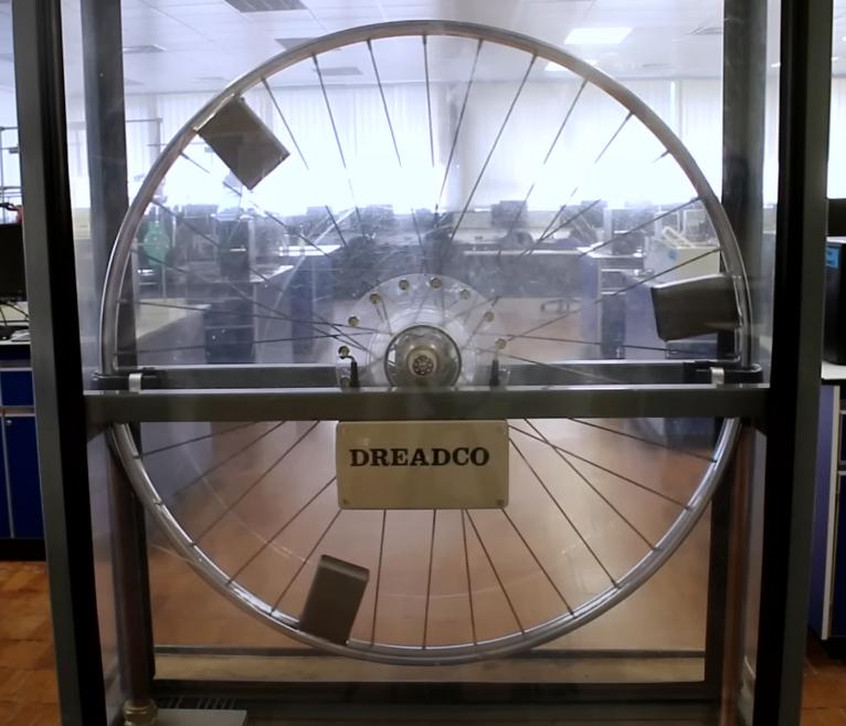

je a není to hlavolam, perpetum to ani dle autora není, řešení neznám :-)
autor tohoto kola již zemřel, tajemství kola ale předal dvěma kolegům a ti jej neprozradí
Prý to dosud uhodl jeden člověk a on, i ti dva co vědí byli trochu zklamaní jednoduchostí řešení ... víc informací nevím
Je to nyní v muzeu a pokud jsem dobře poslouchal, jednou za tři roky to "musí jít" na servis - tedy se to tak tři roky točí samo.
je to pod sklem, tedy něco lehce uhodnutelného by asi bylo vidět ...
dílna tvůrce https://www.youtube.com/watch?v=muruba8ORGA&t=1s
a (asi už po servisu) v muzeu https://www.youtube.com/watch?v=QdEdYfxMx-0

Ta biela krabicka s baterkami je celkom nenapadna tak neviem...

toto kolo se točí od 1981 - a dosud to uhodl prý jediný člověk, nemyslím, že by baterka a motor nikoho ještě nenapadla :-)
odhaduji, že to co to pohání je vidět, jinak by to neplnilo účel toho experimentu

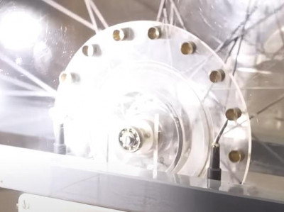

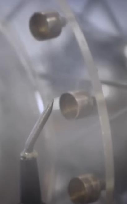

Stroječek je strašně jednoduchý, cívka s odbočkou, tranzistor, jeden odpor a kondenzátor a baterka 18650. Když tam budou kvalitní ložiska, tak se to může točit i ty dva roky.
Zapojení je stejné jako ve stolních kyvadlech. Jen místo kyvadla jsou tady magnety na disku /asi původně CDčko/ a je jich tam víc, taže to funguje jako motor.

po pravdě jsem čekal víc od techniků, minimálně že na ta videa napřed kouknou :-)
myšlenka se světlem tam byla zmíněna též, jen v tom muzeu je to většinou v depozitáři bez světla
je to vyrobeno 1980/81, takže dost těžko rozebrali CD mechaniku
bylo to vyrobeno jako exponát / hádanka na fyzikální kongres - nepředpokládám, že by někdo dával jako hádanku elektrický motor poháněný baterií.
Časem to zpomaluje

Nemyslim cd mechaniku, myslím jen ten průhledný disk s magnety na ose kola.
Tady je lepší obrázek pro představu.

proč se nepodíváš na ta videa, jsou to mosazné hrníčky
