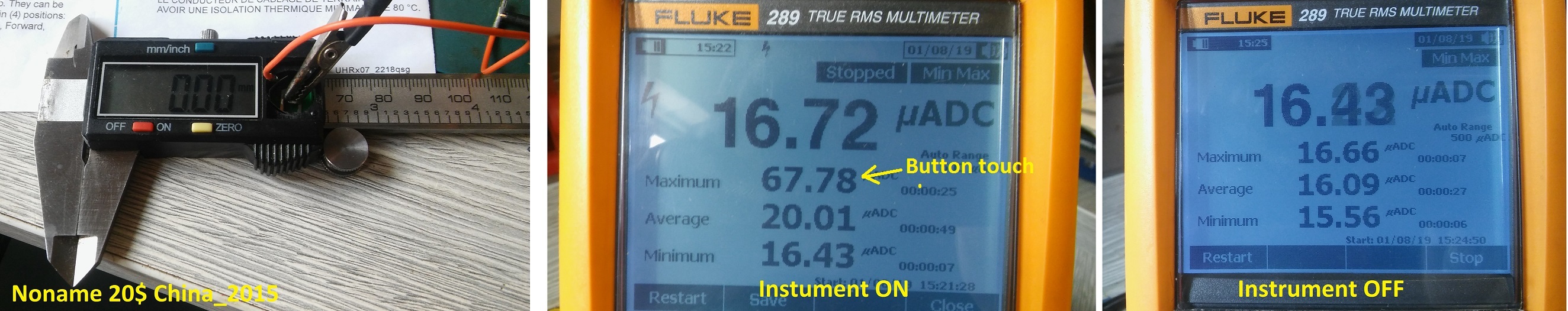

t256 píše: 16. 4. 2023, 4:11 Problem u tech supler apod. je, ze maji odber proudu prakticky stejny at jsou zaple nebo vyple.
Tohle plati o tech lacinych cinskych suplerach a jeste ne uplne o vsech.
Mne to zajimalo, tak jsem si to meril. Cinska obycejna se chova tak jak pises, basti nejakych 16uA porad, vypnuta ci zapnuta viz obrazek.
Jina cinska (Daniu cervena) na tom byla lip, ale porad i vypnuta znatelne basti. Mitutoyo jsem meril a to vypnute potrebuje jen cca 3uA, pokud si dobre pamatuju.

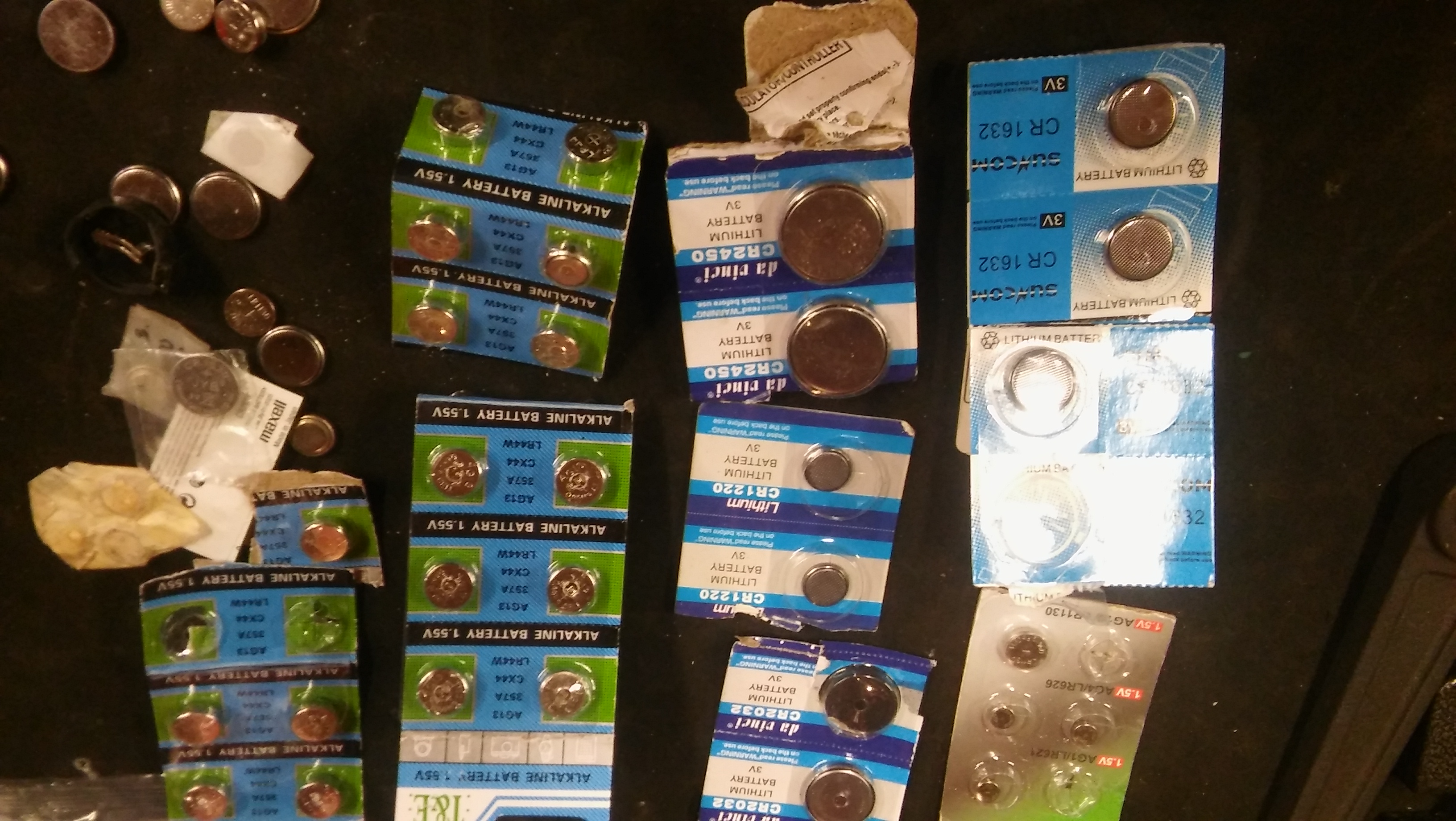

Jinak co se vydrze knoflikovych baterek tyka, tak jsem taky zaznamenal, ze to je nejake horsi nez driv. Kupoval jsem dlouho Maxell ve vetsich balenich a byly dobre. Ale ty pred asi 6-7lety dost podrazily a protoze toho zivim opravdu hodne, tak jsem zkusil prejit na lowcost cinske z Alika nebo eBay.
U tech jsem prisel na to, ze nove funguji dobre vsechny, ale jakmile se skladuji dele nez rekneme dva roky, tak nektere uplne odejdou (nizke napeti i naprazdno) a nekterym v prubehu te doby zasadne klesne kapacita. Maxell to nedelal.
Uplne selhani i pokles kapacity se u me tyka hlavne znacky "Da vinci" v rozmerech 2016 a 2032.
"Suncom" neselhavaji, ale rozhodne klesa kapacita.
"T&E" jsou nejlepsi, tam se mi to jeste nestalo.
edit> nekdy dvema lety jsem potreboval 2032 do ovladace od auta, tak jsem zastavil u Ikea a koupil jejich Ikea brand baterky, myslim 8ks ve zlutem platicku, snad za 60Kc a zdaji se byt dobre, ovladac porad frci.

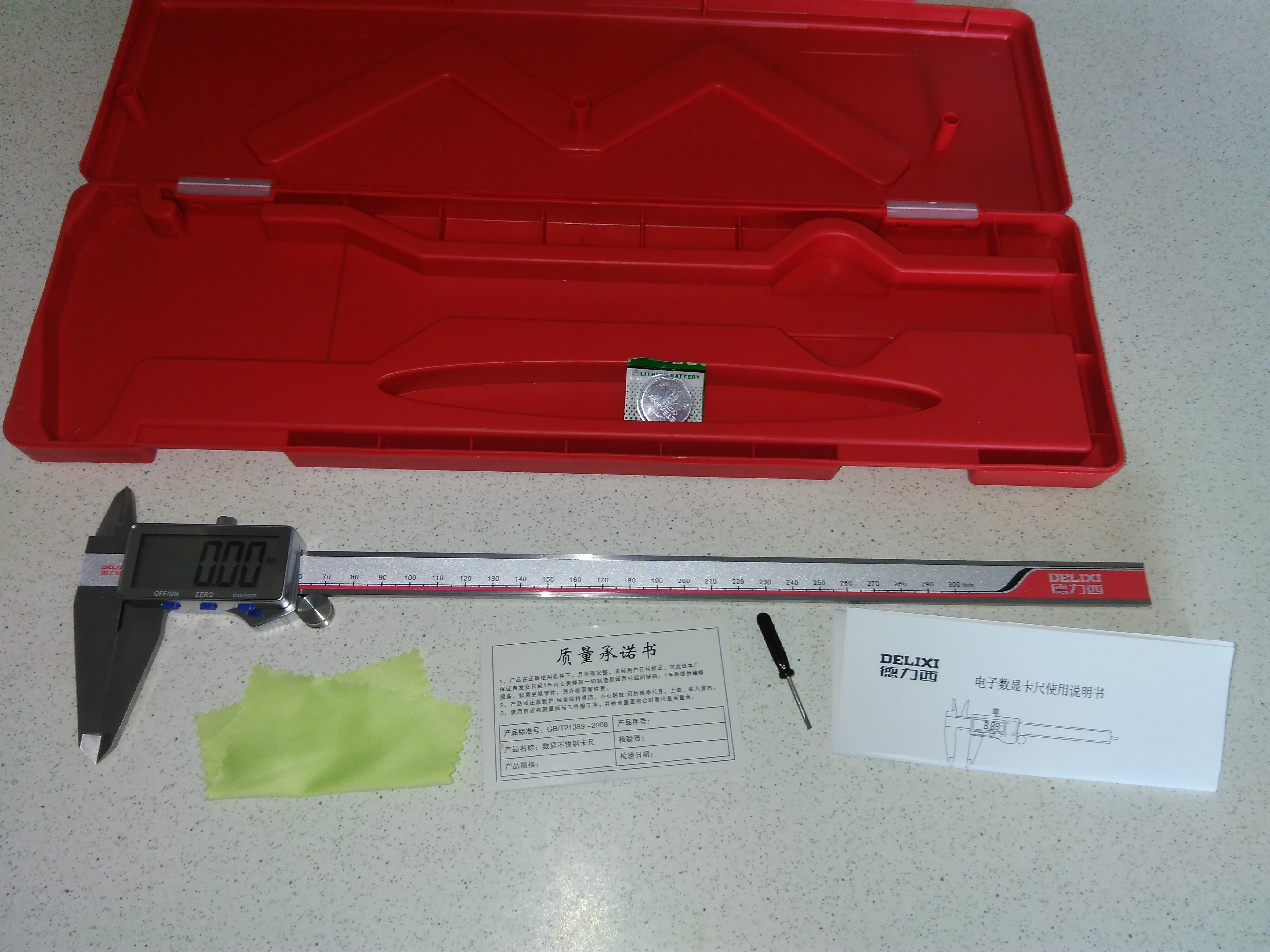

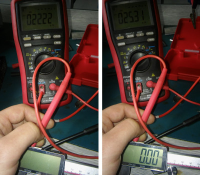

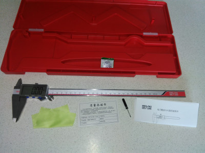

Borci, kdyby nekoho zajimalo, jestli ty nove typy supler s velikym displejem (co se par mesicu objevuji na Ali) maji vyreseny ten stand-by rezim .... tak porad ne.
A je to jeste horsi nez ty starsi s absolutnim merenim.
Ve vypnutem stavu pres 20uA. Aspon tam ale dali vetsi baterku 2032, s klasickou LR44 by to byla vymena co pul roku.

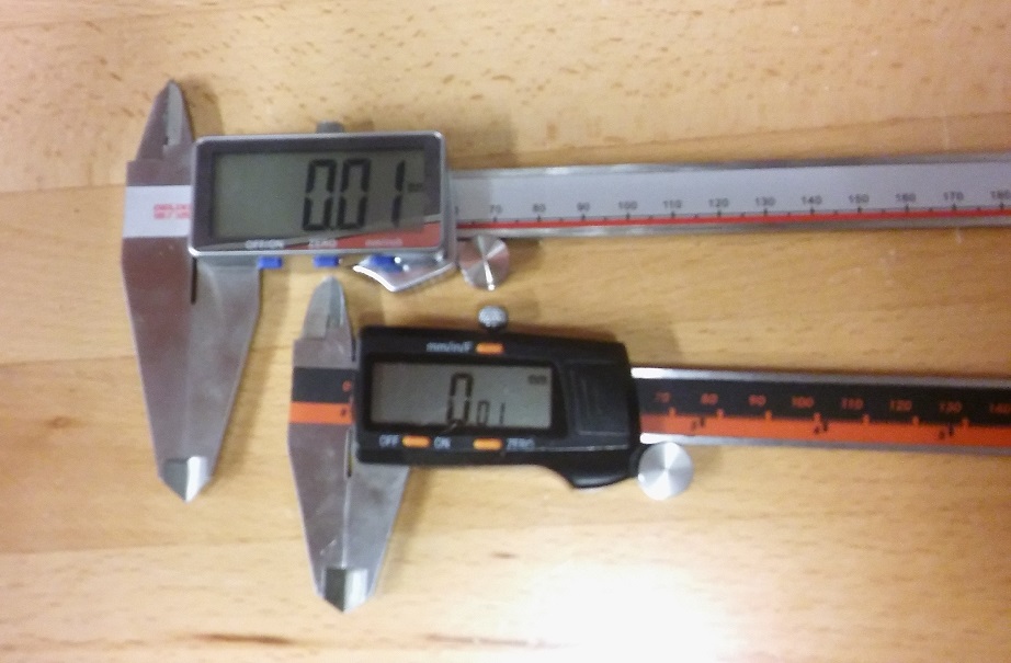

Ale jinak ty velike displeje v kovovem obalu jsou supr. Suplik na baterku taky kovovy a robustni, ten odpadavat nebude. A tlacitka nejsou taky vubec spatna. Koupil jsem si jednu 300mm brand 'DeLixi' na zkousku, ale ta velka cisla jsou navykova.... :oops:

Jednou jsme to měřili na srazu
Zjednodušeně
Mitutoyo vypnuté do dvou mikroamper, zapnuto do tří a pamatuje polohu
Lidovky 3 /20 a nepamatuji polohu
Lidovky. 17 / 20 ty co pamatuji polohu
Kvalita baterek je zavisla na cistote/ceně chemie a mnozstvi kovu v obalu - no a kde asi jde neco usetrit?

chb> to souhlasi s tim co jsem meril a psal ja.
Krom te posledni s velkym displejem, ta basti pres 20uA, ale navic na 3V, takze 60uW staly odber oproti cca 25uW u tech klasickych.

Jo, návyková. Jestli to ale nebude tím, že už jsme holt staří :D :D a hovn.... vidíme. Ale taky jsem přešel u svých displejů na velikost 38 mm.

miv>Tak v tom mas rozhodne kus pravdy.
Oci se horsi a tedy popularita velkych displeju stoupa :!:
Vsak jsem si nedavno poridil i dlouho upiranou inspekcni stereolupu, takze se s tou slepotou pomalu smiruju :D
