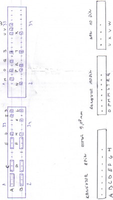

Potřeboval bych udělat jednoduchou desku na konektory ale bohužel
PC kde sem měl eagle mi kleknul může mi nědko nakreslit tišták ideální koncovka *.grb budu to pak dělat dráhy v Galaadu. Konektory jsou podobné jako na HDD 34pin a na výstupu jsou http://www.gme.cz/cz/akz-950-10-5-08-gr ... 1-116.html na vstupu http://www.gme.cz/cz/mlw34g-p800-053.html

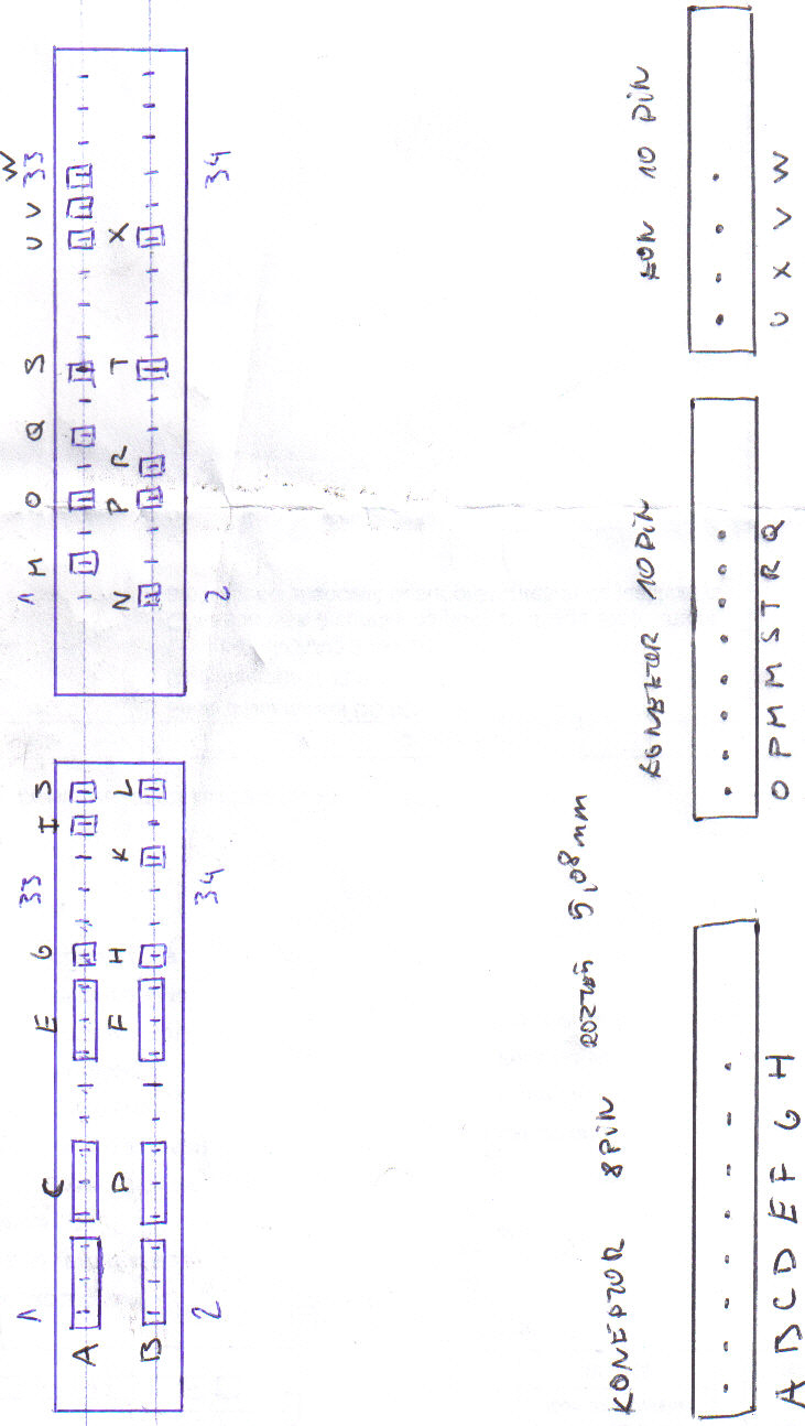

je to jednoduché :D , předělávám portálku a k motorům vedou dva ploché kabely každý u nich má 34 žil a na konci semořezný konektor
potřebuju udělat tišták do kterého připojím tyto dva ploché kabely ze kterých potřebuji vyvést piny označené A až X do konekrotů (AKZ 950/10-5.08-GREEN)s roztečí 5,08 ( mám dva 8 pinové a 2 10 pinové) do kterých přivedu z elektroniky již potřebné napájení a signály. ( ještě jsem si všiml že je tam chybka a do konektorů nejsou pripojeny piny označené I J K L ty prosím někam přidat) na pořadí pinů (AKZ 950/10-5.08-GREEN)tolik nezáleží.

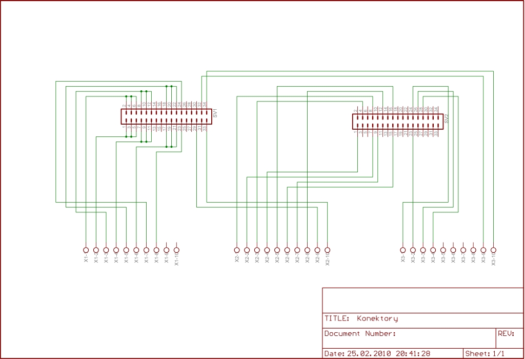

Už kreslím , akurát mi chýbalo IJKL . Aké hrubé majú byť spoje ?

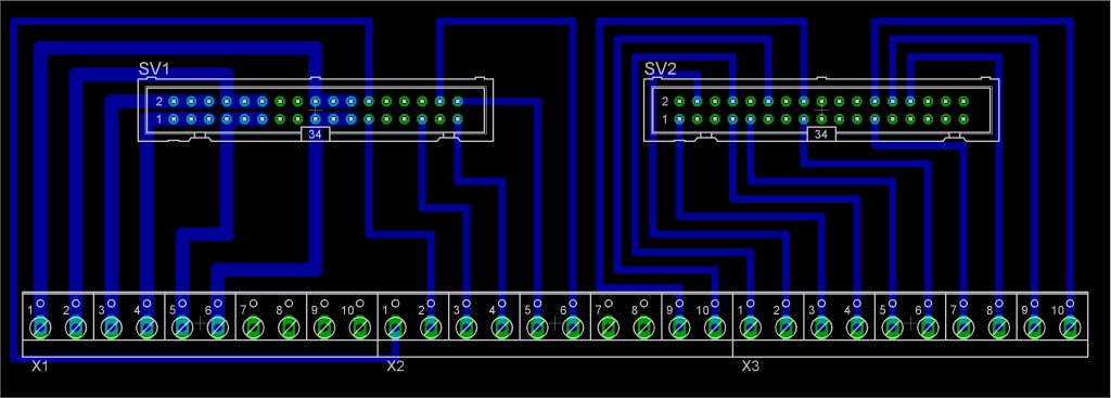

Takto ? Máš tam trikrát M a iba raz N . Nevyhnem sa ale drôtovým prepojkám . Ak nezáleží na poradí pinov A-X , tak ich umiestnim inak a zapojenie sa zjednoduhší .

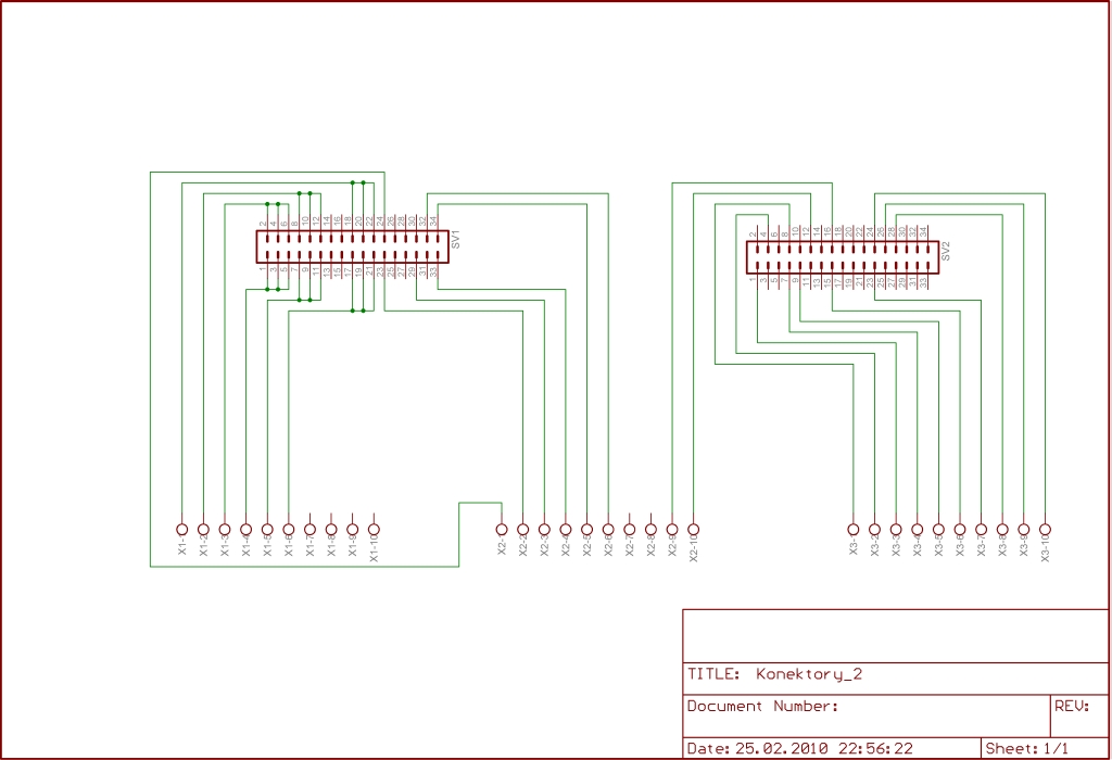

je to v podstatě jedno na pořadí nezáleží to si pak ohlídám abych to zapojis správně A až F je napájení G až L jsou 3 Koncáky a zbytek je pro tři enkodéry + - 5V a A B

Takže takto by to mohlo byť ? 8)
