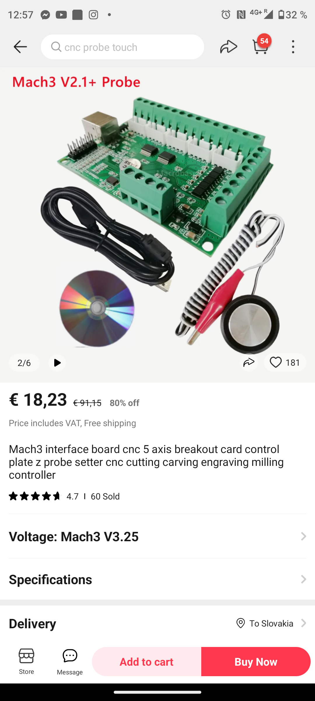

Zdravim chcem sa opýtať ako sparujem riadiacu dosku s Mach3 v Pc som úplný začiatočník kúpil som si krokove motory nema 17 drivery aj základnú dosku s usb konektorom a v mach 3 keď otvorím a skúšam šípkami riadiť motor tak mi čísla behajú ale motory sa nehýbu vie mi niekto poradiť ako mám tu riadiacu jednotku v Mach3 prihlásiť alebo ako to mám nazvať?

Pravdepodobne nemáš nakopírovaný driver dosky do Machu. Na pribalenom cd by si mal mať driver k tvojej doske (.dll súbor).
Ten nakopíruješ do "C:/Users/ProgramFiles/Mach3/Plugins"
Pri prvom spustení Machu by sa ťa mal spýtať, cez aký port chceš ovládať riadiacu dosku. Vyber tvoj driver, a potom by si mal niečo na výstupe dosky vidieť. Ak sa ťa to nespýta, vyber to cez menu v machu.
Inak dobrý tutorial je tu (aj keď pre možno trochu inú dosku, ale je to všetko skoro to isté): https://buildyourcnc.com/item/electroni ... -USB-Board

Aha paráda diki moc keď na Tom cd je veľa veci po čínsky tak som tomu pet rozumel a ešte sa chcem opýtať je rozdiel medzi doskou ako som dal do prílohy iba na usb a doskou kde je usb aj 25pin port ? Mám ten aj ten ktorý je lepšie použiť ?

Neviem aké máš dosky, treba pozrieť do špecifikácie.
Ale tipujem, že ak má doska usb aj parallel port, tak usb na nej je skôr kvôli napájaciemu napätiu, nie na riadenie.
Ak máš na PC aj parallel port môžeš vyskúšať obe, a uvidíš ktorá funguje spoľahlivejšie. Na Mach by som osobne použil usb dosku, a dosku s parallel portom použil radšej s LinuxCNC...
