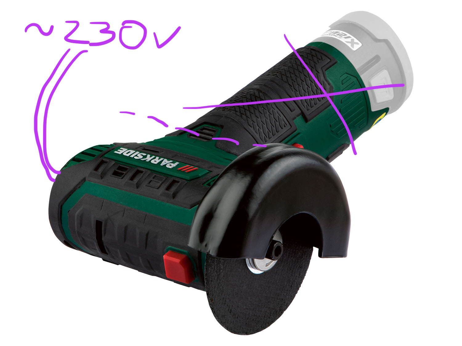

Ahoj, doporučte, prosím. Primárně pro použití malých (75mm) lamelových kotoučů na zkrášlování mých stále dost hnusných svárů :D Elektrická na 230V, aku ne. Přemýšlel jsem i nad pneumatickou, ale mám jen 24l (8 bar) kompresor, tak to by asi bylo trápení (nevím, jakou to má spotřebu). Nemusí být levná.

picom píše: 20. 6. 2023, 11:59 Proč zrovna 75 mm ?
Protože jsem si to představoval opravdu malé, abych se s tím měl možnost dostat i do různých zákoutí, kam se s klasickou flexou (tvar cca jako ta, co ti zrovna vezou) nemám šanci dostat.
Něco jako toto (nebo od Bosche) s tím, že bez aku to může být ještě menší a lehčí:
testone píše: 20. 6. 2023, 11:36 na nějaký 75 mm kotoučky zapomeň, nedoplatíš se
Toto mi nepřijde tak hrozné (i když já potřebuji na hraně rádius, ale takové by se snad taky našly).
picom píše: 20. 6. 2023, 11:59 Na kouty používám fortunku a HM frézy, akorát špóny jsou z toho hrozně ostrý :|
Také, ale toto by mi přišlo šikovnější.

Ten Parkside 12V mám taky. Na uříznutí šroubů, plastů a jiné drobnosti dobrý, ale nedá se s tím nikam dostat (myslím kout)

geometrie toho strojku je daná tím že kotouček je přímo na ose dc motorku bez převodovky
dcera to má od Bosche a že by to byl nějakej zázrak....
na práci to moc není
115 mm nebo 125 mm kotouček kterej nadělá mnohonásobně víc práce se dá koupit i za nějakejch 25,-
když z klasický úhlový flexy sundáš kryt a dáš do ní ojetej kotouček tak se taky dostaneš leckde
bacha na oči
do kouta je lepší přímá bruska s kotoučkem na 6 mm stopce

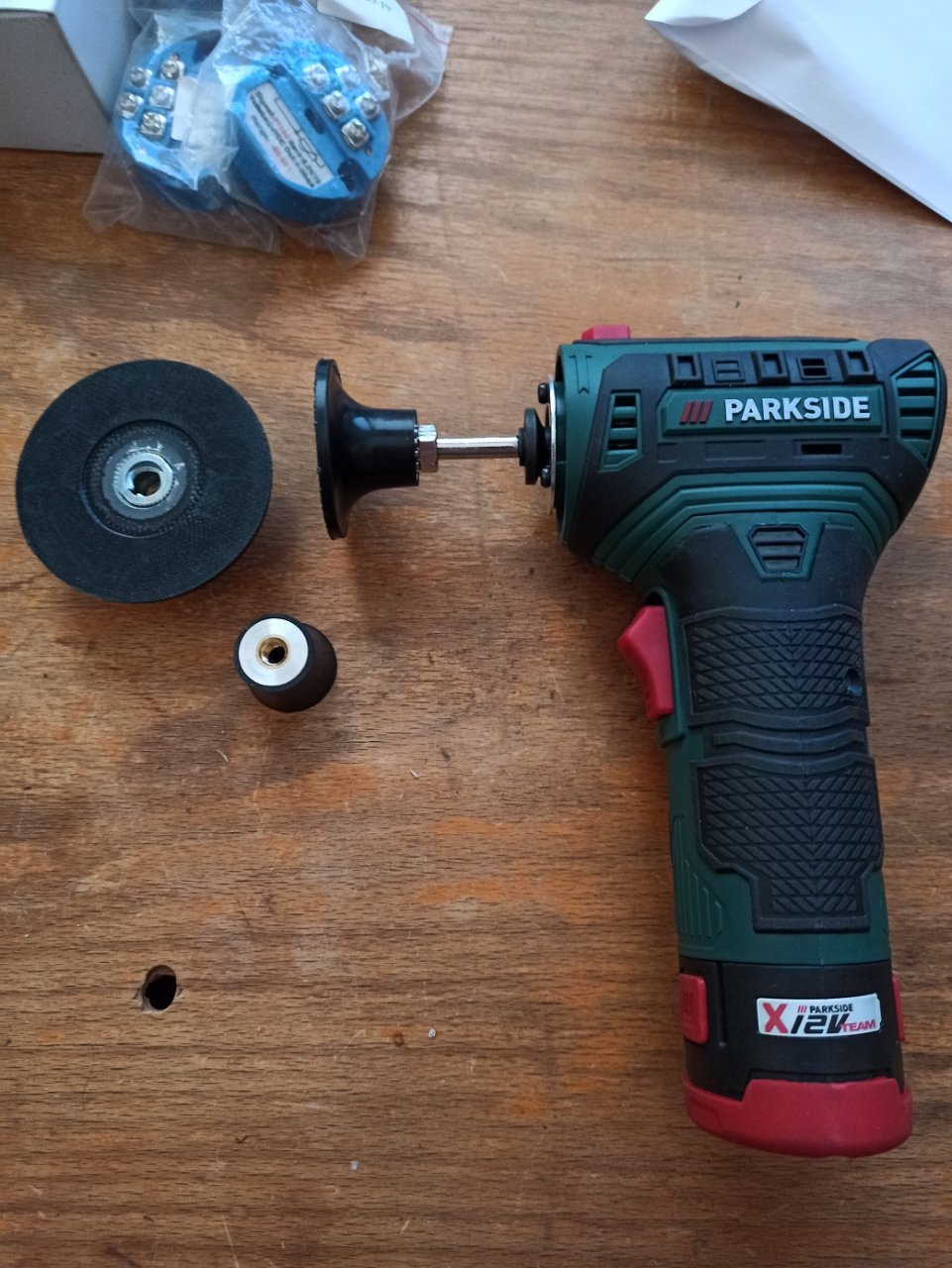

Já si udělal úpravu téhle brusky na rolllock kotoučky 1", 2" a 3".
S lamelákem bych se podle mě vůbec nikam nedostal.
Kam se nedostanu s tímhle, tak pak používám stopovou brusku ala dremel buď na 230V, ale častěji aku z lídlu, protože je pohotovější.
