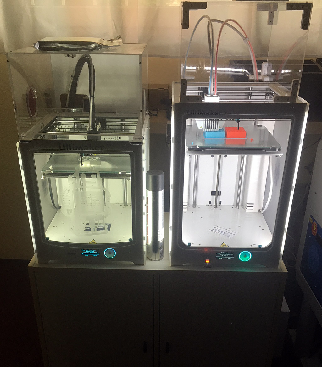

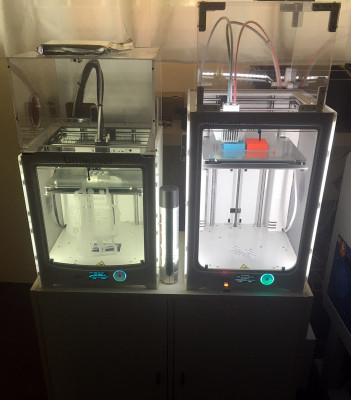

Moc čteš reklamy. Kamarádi z webovýho prostředí Jak webík zvládne zvládne typ materiálu a barvu? Ale nic, dělám si srandu, až budeš tisknout, uvidíš sám. Každý to má nastavené jinak někdo chce znát tiskárnu do detailu, někdo chce tisknout. Když jsem si před lety kupoval prvního Ultimakera, měl jsem za sebou tři tiskárny. Zvolil jsem Ultimakera který stál tehdá 56 tisíc. (Průša 15) Od té doby jsem vytisknul cca 50-70 kilo filamentů všech značek. Tisknu na sklo, dnes nejvíce PLA nebo ABS. Za ty roky jsem na tiskárnu ještě nesáhnul, kromě občasného mazání, výměny trysek a samozřejmě čas od času leveling (tiskárna nemá auto)
Tohle všechno jsem psal o té levé.
Tohle umí ta pravá (tohle je ABS) tady většinou tisknu z CP různých barev.- robokop

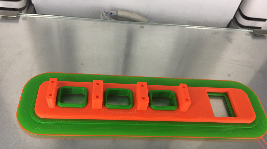

Lubbez no vidis ale treba ja bych se s kvalitou vytisku na tve fotce nespokojil to je u me tak za 3- az 4. Nekdo ma nizsi nekdo vyssi naroky. Kazdy to ma jinak.

To víš, já nejsem tak šikovnej jak ty. Zkus něco postnout abych se přiučil.
edit: jo a nekoukal ses náhodou na brim? Ta klávesnička sedí v 0,1mm a nic jsem na ní neupravoval. Brim tam je protože ABS a duotisk.

az budu tisknout tak postnu, ale aby jsi pak nebyl zklamanej z toho ze tiskarna z trojku strci to z te fotky do kapsy
mas tam nerovnomerne vrstveni v Z a pretoky pri zavirani vrsku
