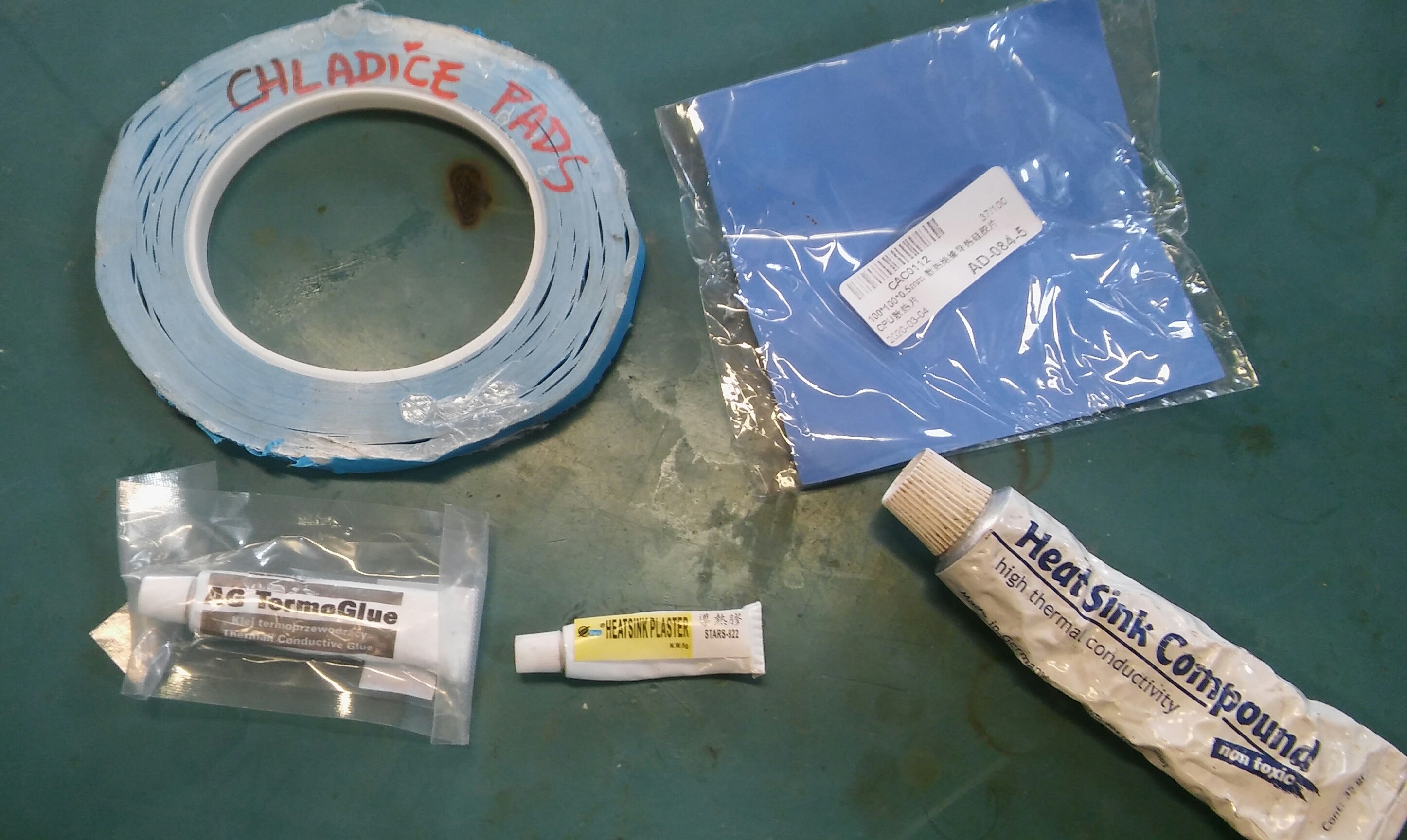

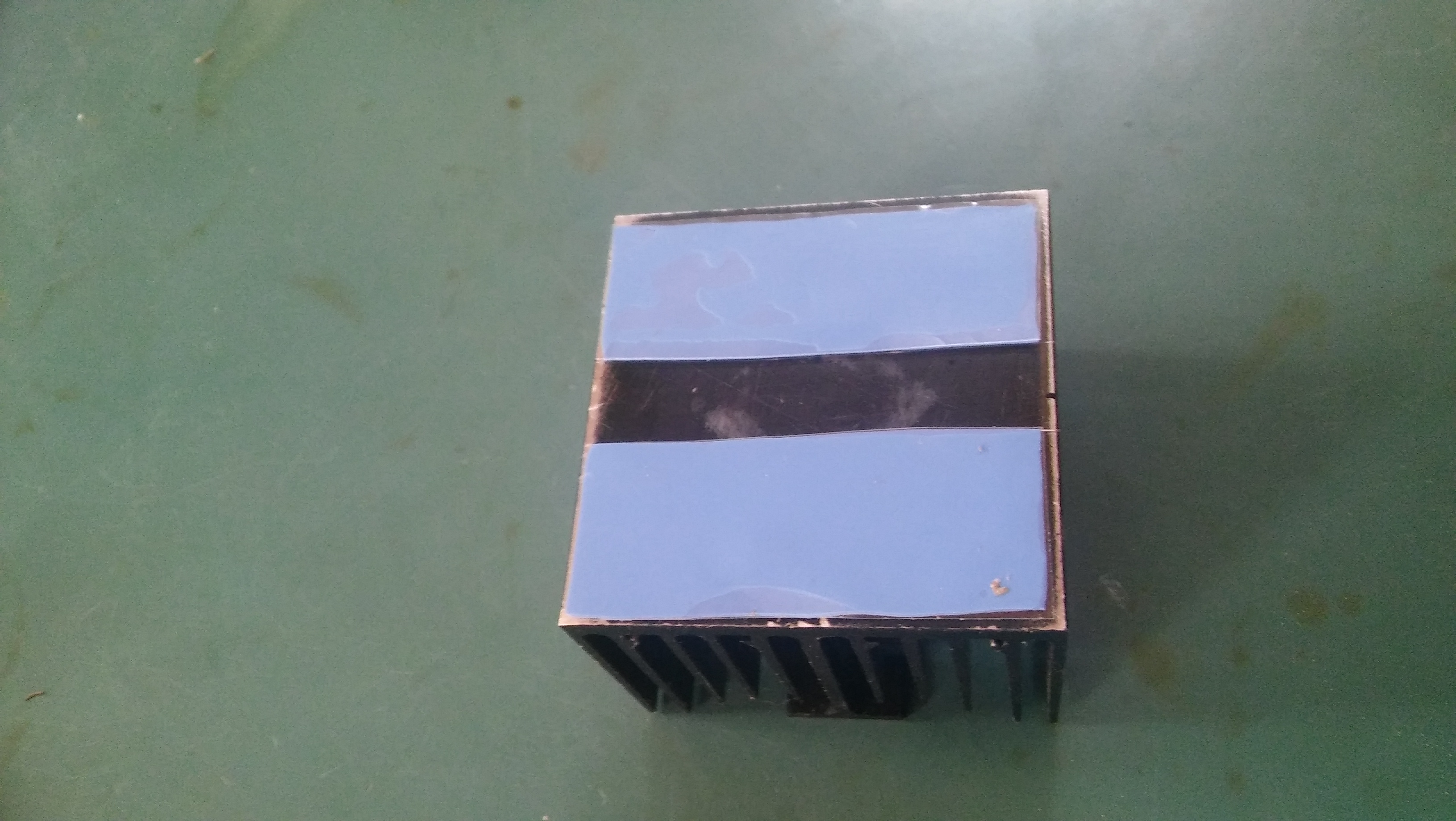

Dawe píše: 20. 12. 2023, 3:14 ... Ja se zkusenostmi s Mk2 pri stavbe Mk3 radeji rovnou osadil na motor lehky heatsink z cipsetu mobo ...
Shodou okolnosti jsem nasel uplne stejny chladic (i s napisem ASUS) v bedne "nekdy se bude hodit".
Z tveho obrazku nemuzu poznat, jak jsi ten chladic na motor upevnil.
Poradis?
Zatim jsem ho upevnil krizem "vazacim" dratem, ale mozna mas sikovnejsi reseni.
Dawe
Příspěvky: 2536
30. 12. 2023, 9:25
lapa> Hele delal jsem to nekolikrat a pokazde jinak.
Bud oboustrane samolepicim thermal padem viz foto. Je to ten modry v civce. Ale musi to byt silne lepivy typ, ty obycejne pod heatsinky pameti apod. to neudrzi.
A nebo "tradicnim receptem" teplovodiveho lepidla samodomo - dva dily silikonove teplovodive pasty smichane s jednim dilem vterinoveho lepidla. To drzi jak bejk skoro na vsem. Jen se musis na tuty vyhnout hrideli :D
A nebo normalnim AC Termoglue, sediva tuba viz foto. Takovy ten lehce lepici plaster (zluta tuba) nedrzi dost.

Kdysi jsem to meril a bylo celkem jedno cim to prilepis. Porovnavaval jsem pasty, ruzna lepidla, silikonovou vazelinu apod. Lepil jsem to na nejaky vykonovy obvod ktery mel na chipu teplotni snimac. Rozdily mezi cimkoliv byly v nizkych jednotkach C. Podstatne bylo davat tam lepidla co nejtenci vrstvu. Sekundovka pri vyssich teplotach odpadavala, coz bylo krajne neprijemne. Chladice lepim epoxidem, ten drzel nejlip. A je uplne jedno jestli "tekutym kovem" nebo obycejnym pruhlednym, rozdil mezi tim nebyl vubec zadny, Chladic je dobre nahrat, lip se tak vytlaci prebytecne lepidlo.

lapa se pta konkretne na heatsink ktery nepresahne 60°C, tam mu.jakykoliv kyanoakrylat teplotne urcite vydrzi a neupadne.

Ja bych nerekl ze chladice prilepene sekundovkou odpadavaly vyslovene vysokou teplotou, ale spis ze to lepidlo nedokazalo vyrovnat rozdilne teplotni dilatace. Odpadavaly mi i malicke chladice ktere jsem sekundovkou lepil treba na pouzdra SO8 DC/DC menicu spis jen z preventivnich duvodu aby se zbytecne tolik neohrivaly. Ale nepouzival jsem zadne znackove sekundovky, jen bezne z drogerie. Netvrdim ze to na motoru drzet nebude, jen jsem chtel na tuto zkusenost upozornit.

Výrobci spolehají, že pasta vyrovná značné montážní nerovnosti a uživatelé jí tam naděli "per to do mě at je po mě". Smyslem je přesné napasování a tenoučká vrstva. Speciálně oboustranné samolepky jsou zlem. Naposledy zrovna na Malině. Po nalepeni origo chladiče s origo 2mm podložkou se chlazení vyrazně horšilo a teplota byla vyšší než bez chladiče !! Tady to chce dost s rozumem.

Já už desítky let používám Epoxy 1200 + hliníkovej bouchavej prášek. Zatím žádnej problém a nic se neodlepilo. :-) Epoxydu i tužidlu je cca 40 let a je na tom líp než já. :lol:

Verim ze pri minimalnim mnozstvi epoxidu a pak vrstve to bude mit srovnatelne vlastnosti s komercnimi produkty a navic je poresena montaz. Kdysi jsem neco podobneho taky udelal.

Epoxid je urcite dobra volba, pokud uz ten heatisnk neni potreba sundavat. Kdyz je potreba a teploty jsou zhruba pod sto, tak treba ten namichany vterinak, nebo ty komercne dostupne plastery jdou dobre dolu uz pri nejakych 140°C, takze staci ze strany heatsinku pofoukat kratce horkovzduchem a je to.

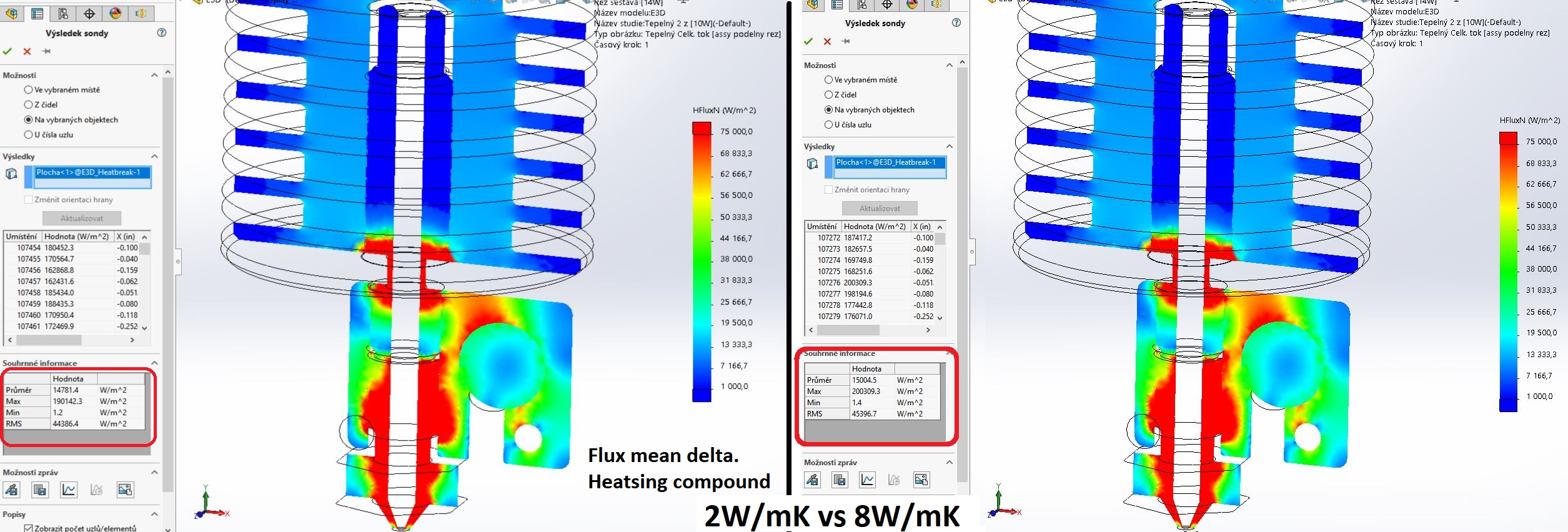

t256> V tech plnenych/neplnenych lepidlech/pastach urcite bude rozdil. Ale je to pro ty typicke aplikace (tloustka desetin mm, gradient desitky stupnu) daleko min znat nez by clovek rekl.
Jsme v tematu o tiskarnach, tak postnu starou studii na ktere jsem se podilel. Je to porovnani dvou druhu teplovodivych past, silikonovou zakladni s koeficientem tepelne vodivosti 2W/mK a lepsi s kovovym plnivem s lambdou 8W/mK. Aplikovane beze zbytku do zavitu mezi heatsink a heatbreak hot endu E3D V5 (fakt stara bowden varianta).
Takze relativne velky rozdil v paste, nicmene jen velmi malo ovlivni v realne aplikaci vysledek - ustalene teploty resp. strmost teplot na heatbreaku.
Zobrazeny tepelny tok skrze celkovou sestavu. V ramecku statistika toku skrze heatbreak z heatbloku do heatsinku pres pastu. Rozmery zavitu resp. vule na stred tolerance, kontakty byly samostatne kalibrovany experimentem. :
Tepelny tok
Tepelny tok
