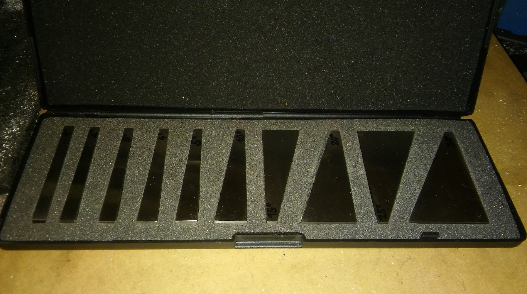

Asi před rokem jsem kupoval tuhle sadu úhlových měrek, s tím že za ty peníze se to když tak, použije na sváření a kdyby to bylo slušně zakalené tak to přebrousím.
https://www.aliexpress.com/item/1005003 ... 4993%21rec
Byl jsem docela mile překvapen kvalitou a normálně to používám i na broušení.
Dawe
Příspěvky: 2536
24. 7. 2023, 8:36
Milan199> je, ja mam asi uz 6-7 let nejspis ty stejne. Pouzivam je jen na hrube nastaveni pod vrtacku, ale libi se mi, ze vubec nereznou. :)

Dawe píše: 24. 7. 2023, 8:36 Meril jsi je sinusovym pravitkem?
Měřil jsem je na 3D. Následně jsem koupil ještě 2 sady a spokojenost.
Dawe
Příspěvky: 2536
24. 7. 2023, 8:51
A vzpomenes si v jake toleranci to bylo? Priblizne...
Příspěvky: 2955
24. 7. 2023, 9:45
Už ti přesné hodnoty neřeknu. Ale po dovolené nějakou kostku přejedu znovu a hodím sem konkrétní hodnoty. Mám i podobné od Mitutoya tak to porovnám.
