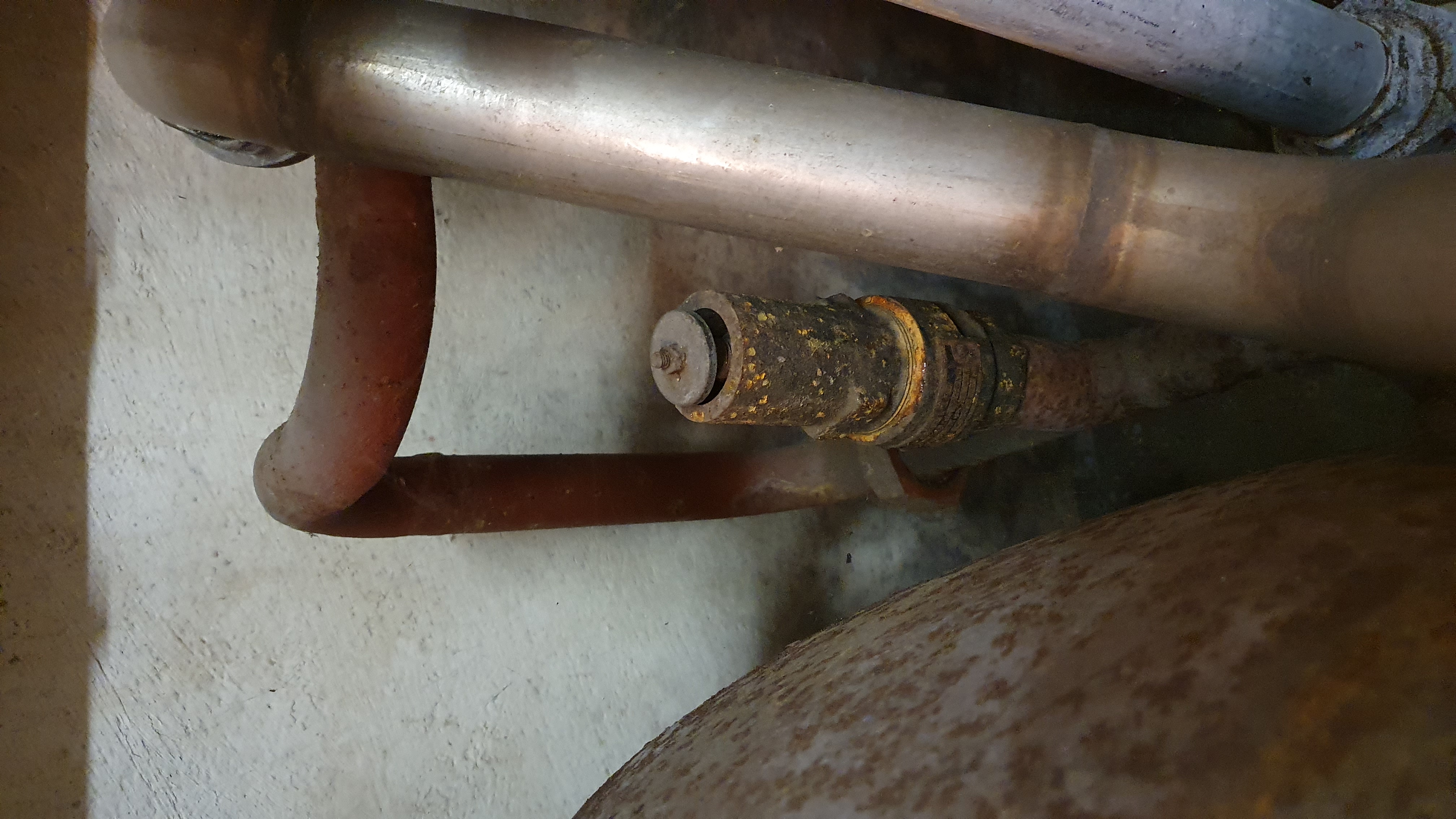

Ahoj.
Prosím o radu.
Je toto bezpečnostní ventil? Je to na vedení ke starému vzdušníku.
Děkuji Jirka

Ano je ale vzhledově už má něco za sebou. Zkusil bych aspoň lehce zatáhnout za horní “zátku” a vyzkoušet, jestli je mechanicky funkční. Samozřejmě nejideálnější je výměna za nový :)

Díky moc. Mě šlo hlavně o identifikaci abych ho nevyměnil za něco jiného.
Určitě dám nový.
