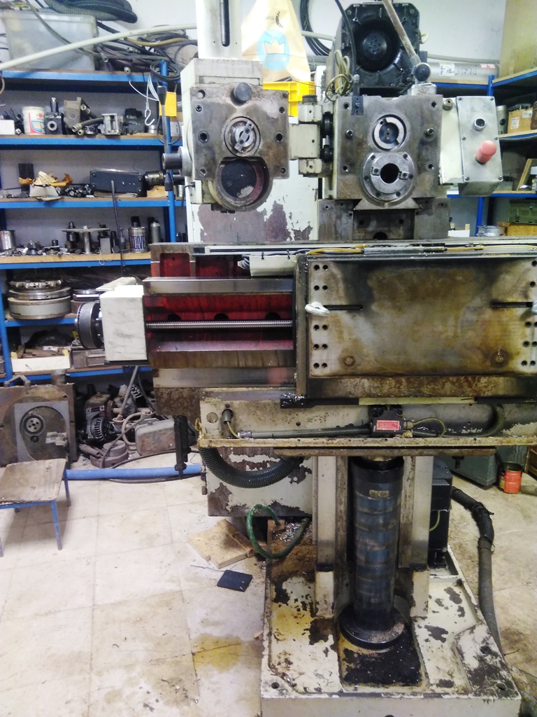

Ahoj, tak jsem se dostal do situace se kterou si nevím rady
zároveň s MINI řeším jednu frézku, na MINI budu pokračovat asi za týden
situace: frézka Hermle UWF 900 CNC z r. asi 1990, Heidenhain TNC 407 + analogové pohony Simodrive 211, ss serva, pravítka na osách
frézku jsem koupil před pár lety hodně jetou z nějaké výroby, teď došlo na výměnu brzdy osy Z (viz viewtopic.php?p=483020#p483020)
Z + brzda chodí
ale při rychlejších a delších pojezdech (cca víc než 200 mm a 4000 mm/min) kmitá, doslova hraje jak struna kuličkový šroub na ose X
dělá to už od chvíle kdy jsem našinu přivezl, nechtělo se mi to rozebírat, teď s rozebírkou kvůli brzdě na Z už na to došlo
šroub je broušený, určitě ta nej kvalita ( u stroje téhle kategorie nic jiného nebylo), pr. 25, stoupání 5 mm, délka cca 750 mm + konec asi 120 mm na řemenici a ložiska
matice přírubová, 4 řadá, šroub je na jednom konci uložen v masivním litinovém domku ve dvojici předepjatých kosoúhlých ložisek FAG L20DG025, pr. 25/62 š. 20 mm, domek je z výroby skolíkován s odlitkem osy
šroub má centrální mazání olejem, to chodí, šroub je normálně mastný, je poháněný ozubeným řemenem od ss serva

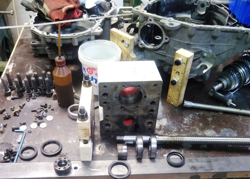

šroub jsem vyndal, rozebral domek s uložením, vymyl, vyčistil, matici jsem nesundaval
šroub nemá nikde žádné viditelné opotřebení, matice jde po celé délce šroubovat s mírným všude stejným odporem bez zadrhávání atd
šroub mezi hroty na ploše pod ložisky hází asi 0,01 mm (nula nic), někde v půlce měřeno na povrchu matice tak asi 0,02
ložiska v uložení konce bez viditelného poškození, po stažení vnitřních kroužků natvrdo maticí se vnější kroužky plynule bez zadrhávání atd s trochu větším odporem otáčejí (předpětí dvojice)
jediné co jsem na celé sestavě našel je asi moc velká díra pro ložiska v domku, díra je 62,05 (na subito), při zpětné montáži jsem je do domku zalepil Loctite, axiálně jsou vnější kroužky natvrdo staženy přírubou
šroub se rozkmitává, doslova hraje jak struna v různých tónech podle polohy matice, na pohmat s amplitudou možná 1 mm(?)
ale žádnou zjevnou chybu jsem v tom nenašel
Prosím, nenapadá někoho co s tím?
