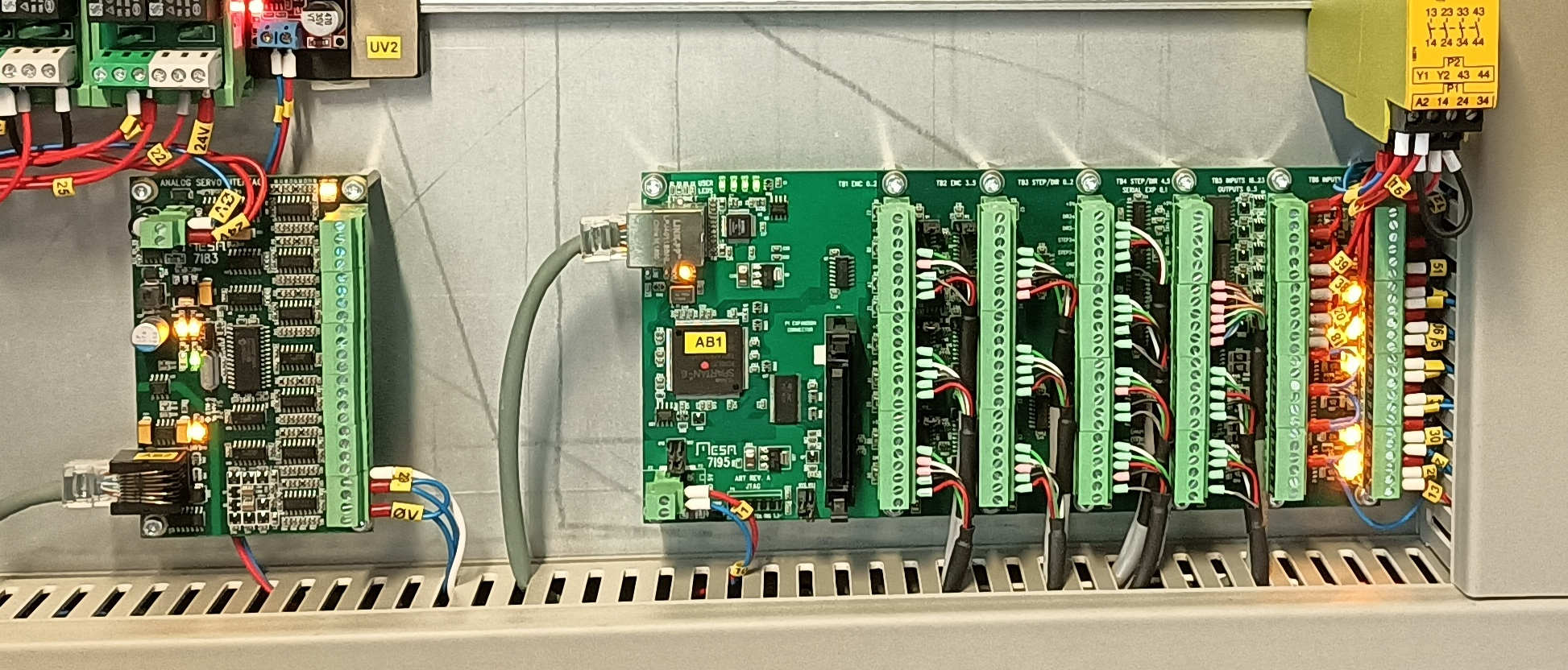

ano tu 7i74 som prehliadol ale ta pa prepaja s pc pomocou DB25M-IDC26 a ten kabel mi pride ako to co som nechchel alebo sa mylim?
zz912
Příspěvky: 1358
19. 9. 2023, 8:36
Ten kabel vede ze 7i96s do 7i74. Mrkni na tu fotku.
LinuxCNC - MESA 7i96

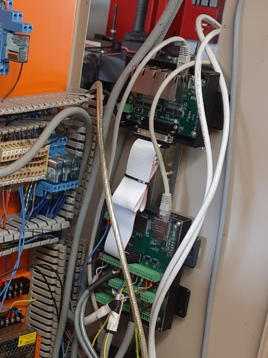

aha obrazok som na webe nevidel iba text od teba :D a s pc sa to prepaja pomocou lan ?

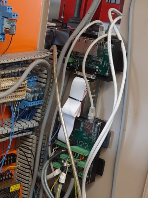

tak som to nejako polepil do seba, je to tak v poriadku ?
ten dell optiplex nejaky konkretny model ? myslel som si ze pokial to ide cez lan tak to je v podstate jedno (enkodery budu zapojene v driveroch pre info ak to nieco pomoze)
zz912
Příspěvky: 1358
19. 9. 2023, 9:16
Přesně tak, mohu si dát tvůj obrázek na svůj web?

Špatně, máš tam kartu 7i44 místo 7i74. A taky tam máš 7i96 místo 7i96s.
