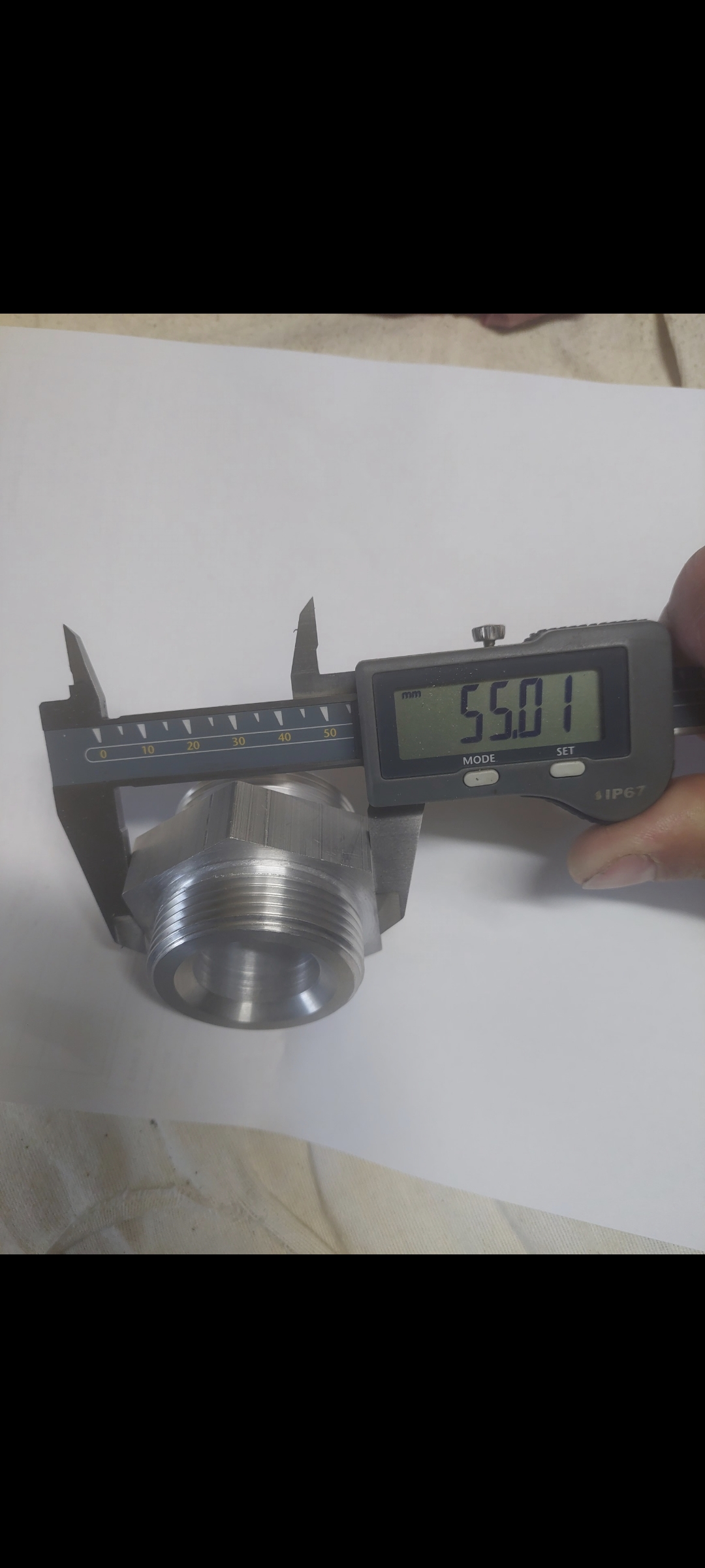

Dobrý den,,neviete kde sa dá kúpiť hliníkový šesťhran 35mm a 55mm? dakujem

Šestihran 35 asi nebude vůbec. Mají rozměr 32 nebo 36. Rozměr 55 nevím vůbec - poptal jsem to. Kolik toho potřebuješ.
Jestli to máš pár kousků, tak se ti oplatí to ofrézovat z kulatiny. Koukal jsem do faktur a 22 šestihran a 24 kulatina je rozdíl skoro 85 CZK na kg.

Potrebujem to 400kusov ktore maju cca 60mm,,ale ak fakt rozdiel v cene 85CZK tak to budem frézovať,,,vedel by si zistiť cenu tej 36tky? Dík

35mm a 55mm šesthran existuje,,už som s neho vyrábal,ale dodal si ho zákazník,,,ja som len vyrobil požadované diely,,,teraz to chce komplet aj s materialom,,,ale ak je cenový rozdiel ako píše milan tak to budem frézovať,,

Veď sa spýtaj zákazníka kam si to dal vytiahnuť

Přesně - my jsme taky x let dělali díly z automatový mosazi průměr 4.35 :lol: - původně je dělal zákazník z toho co si nechal kdysi vytáhnou pro sebe - ještě před 89 (tak 5 tun), pak když zrušil svojí automatárnu, tak jsme z toho zbytku jeho matroše pro něj dělali ty dílce my - odhadem tak 15 :) let. No a když se dobral ten zákaznický materiál do nuly, tak už se nikdo tak odvážný :lol: aby zase to objednal nenašel, takže se plynule přešlo na pr. 4.5 (později dokonce i na pětku) no a ten průměr pod rádluňk se tudíž musel celý točit. Cena za dílec pak logicky úplně jiná, ale furt menší raketa než si objednat x tun na sklad, a pak z toho xx let možná :lol: něco dělat - protože ty seriovosti, co byly kdysi, v lihodemo, s bezedným sojuzem, už nikdy nebudou.
Takže to, že někde nějaký šestihran kdysi byl (někdo ho měl) akorát znamená, to, že ho kdysi kdosi vyrobil. S současnou dosažitelností (a to i v minimu - tj. půltuně) to nemá nic společného.
Nemluvě o tom, že ten šestihran do podavače je čistý opruz - protože to bude mlátit v kanálu jako kráva, Hydrobar to taky zrovna moc bezproblémově nepožere. Normální výrobce (zejména v tý kusovce o níž je řeč) by to dělal z kulatiny a pak ofrézoval - buď polygonálně rovnou na mašině a nebo i s indexací, či i v separátní operaci mimo.
