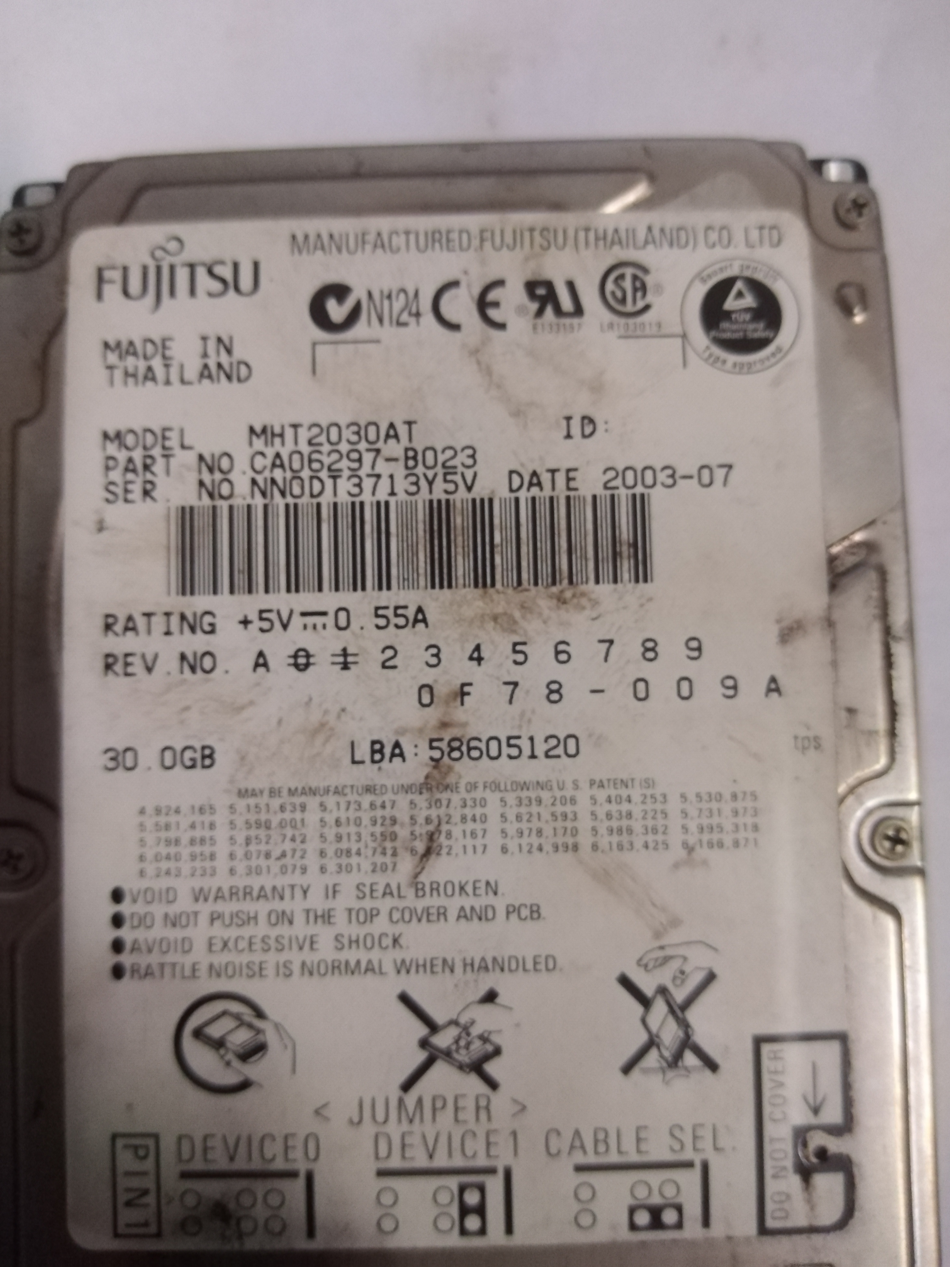

Type: USER znamená, že tam máš ručně napsat kolik má cylindrů, hlav a sektorů.
Ty údaje by měly být napsané na štítku toho disku.
(Tohle před 30 lety znal každý, kdo se vrtal v počítačích.)

Kdepak, to AUTO na konci znamená, že si olízne a doplní bios sám. To co jsi psal platí jen při volbě MANUAL

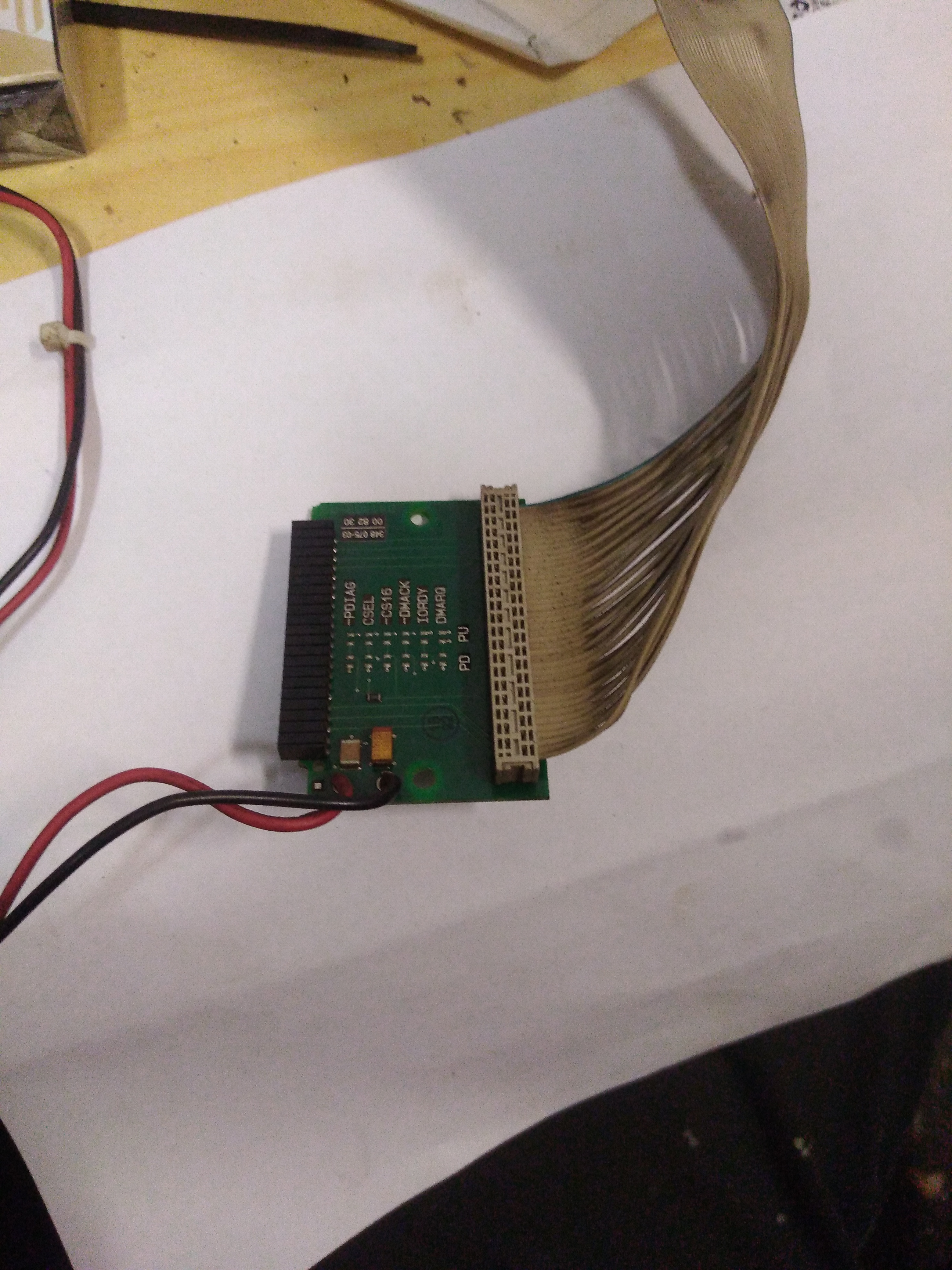

Ta ksanda je asi atyp přímo od hajdnu
Příspěvky: 5257
29. 10. 2023, 5:22
Richardstepan píše: 29. 10. 2023, 5:18 Ta ksanda je asi atyp přímo od hajdnu
Co druhý konec? Standartní 40pin?

Vypadá to, ze ano

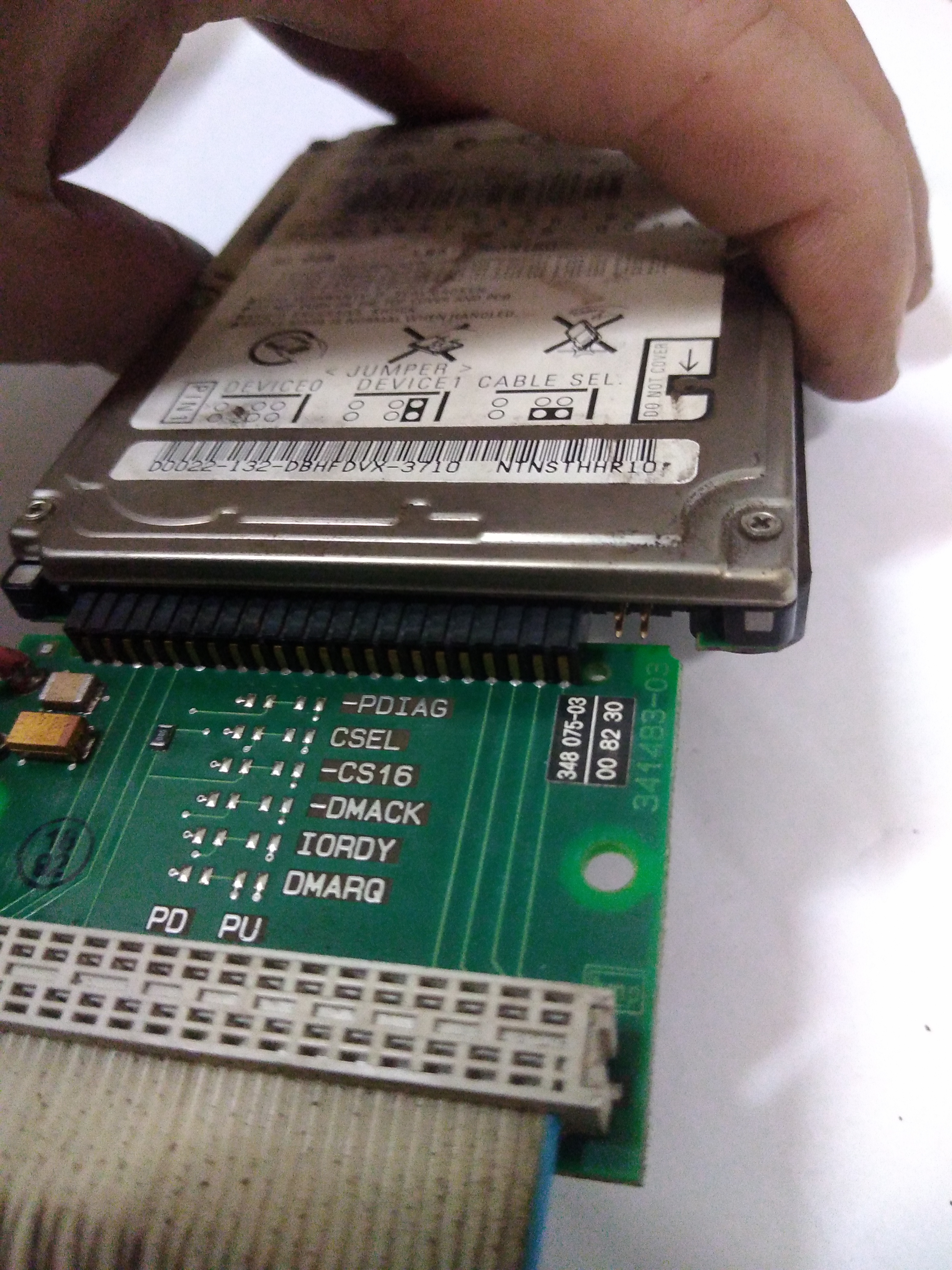

Ja se moc omlouvám, ale když je ten černý konektor zasunuty v discu tak jsou volné 4 samostatné piny v pravo

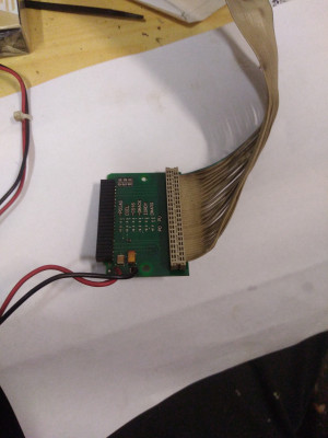

Takhle

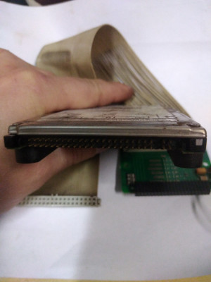

Takhle

Richardstepan píše: 29. 10. 2023, 5:27 Ja se moc omlouvám, ale když je ten černý konektor zasunuty v discu tak jsou volné 4 samostatné piny v pravo
Tak to má být, máš to na hardu i nakreslené, volba 0, 1, cable select

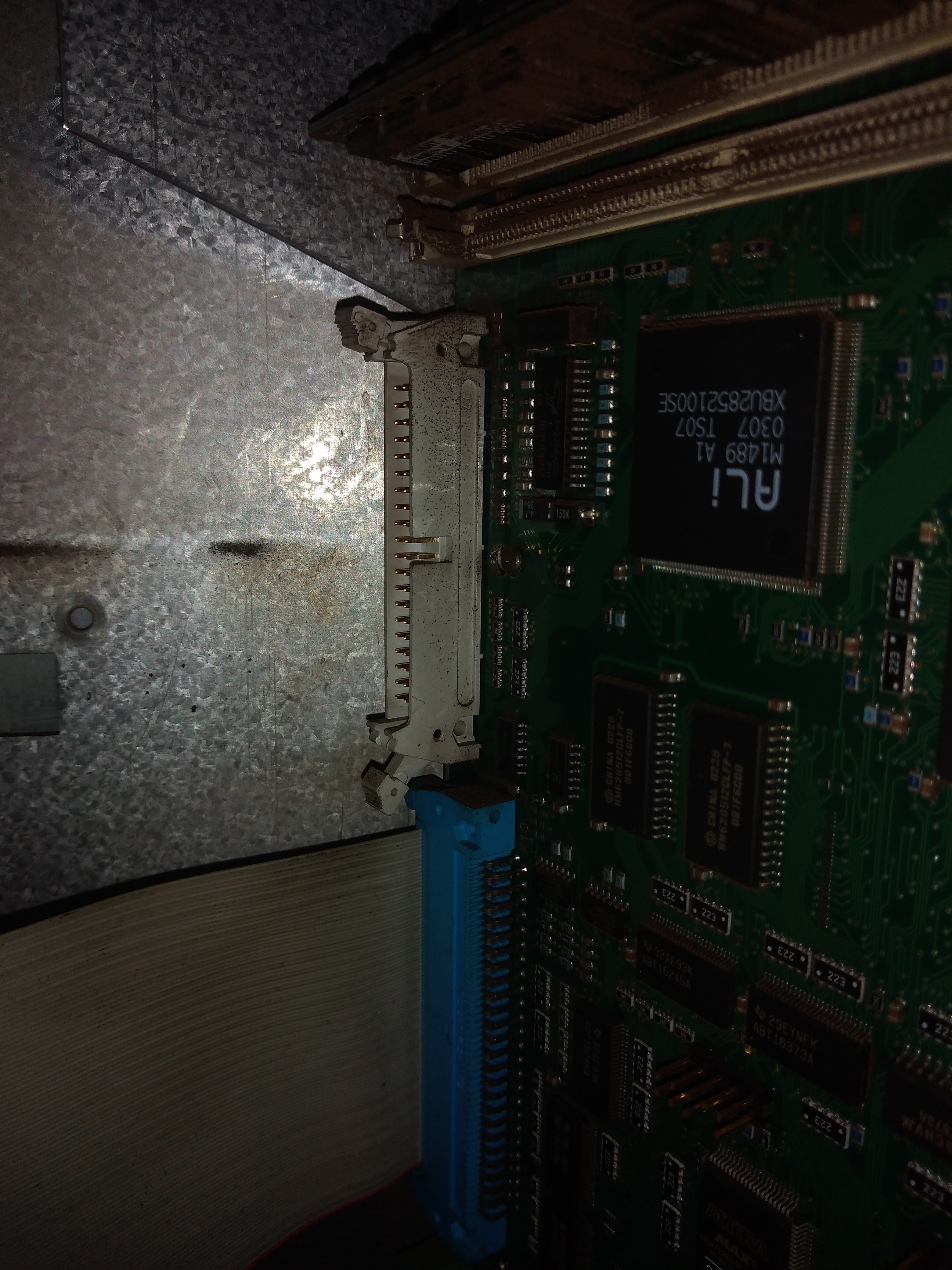

Má bord sekundární IDE? Bude někde vedle primárního, kde to bylo šťouchlé. Fotku

Podle mě nemá.. Sedivej konektor

No máš to pěkně zahumusené, vyfoukat by neškodilo. A piny jsou dost zahnojené, nouzově párkrát vyndat a zandat, líp vyčistit ale asi nebudeš mít vláknové šmrdlátko
Někdy to pomůže, oxidace je sviňa

Mea culpa, na disku je napsáno LBA: 58605120, takže už používá 'Logical block addressing', nikoliv 'Cylinder Head Sector' a měl by se umět sám ohlásit.
Kdybys měl druhý, přiměřeně podobný, třeba ze starého notebooku, dalo by se alespoň vyzkoušet, jestli se ohlásí.
