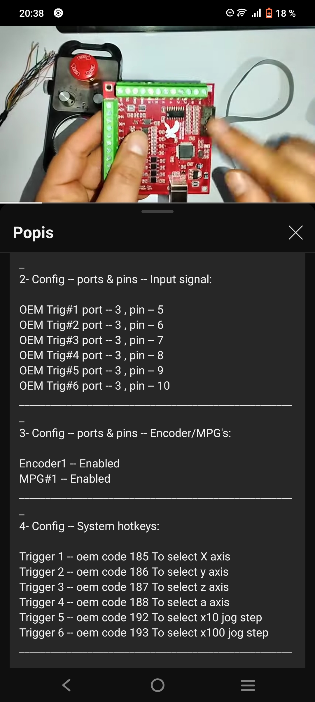

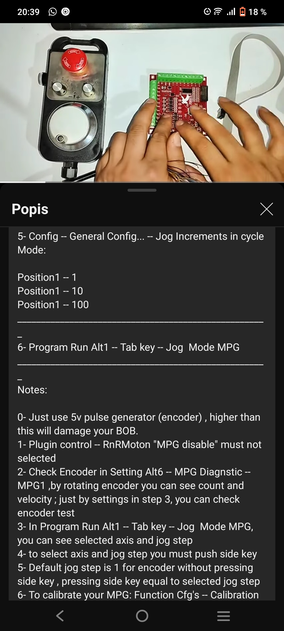

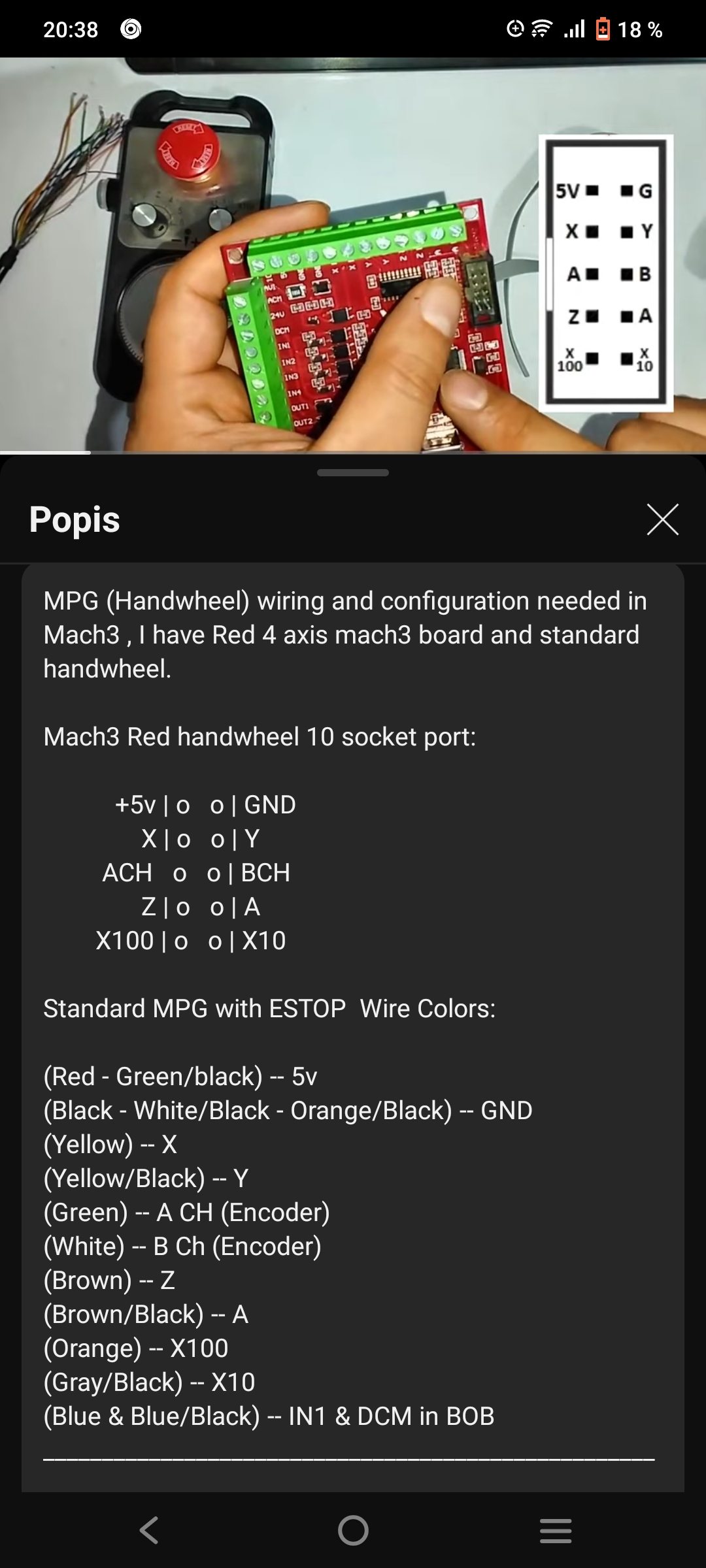

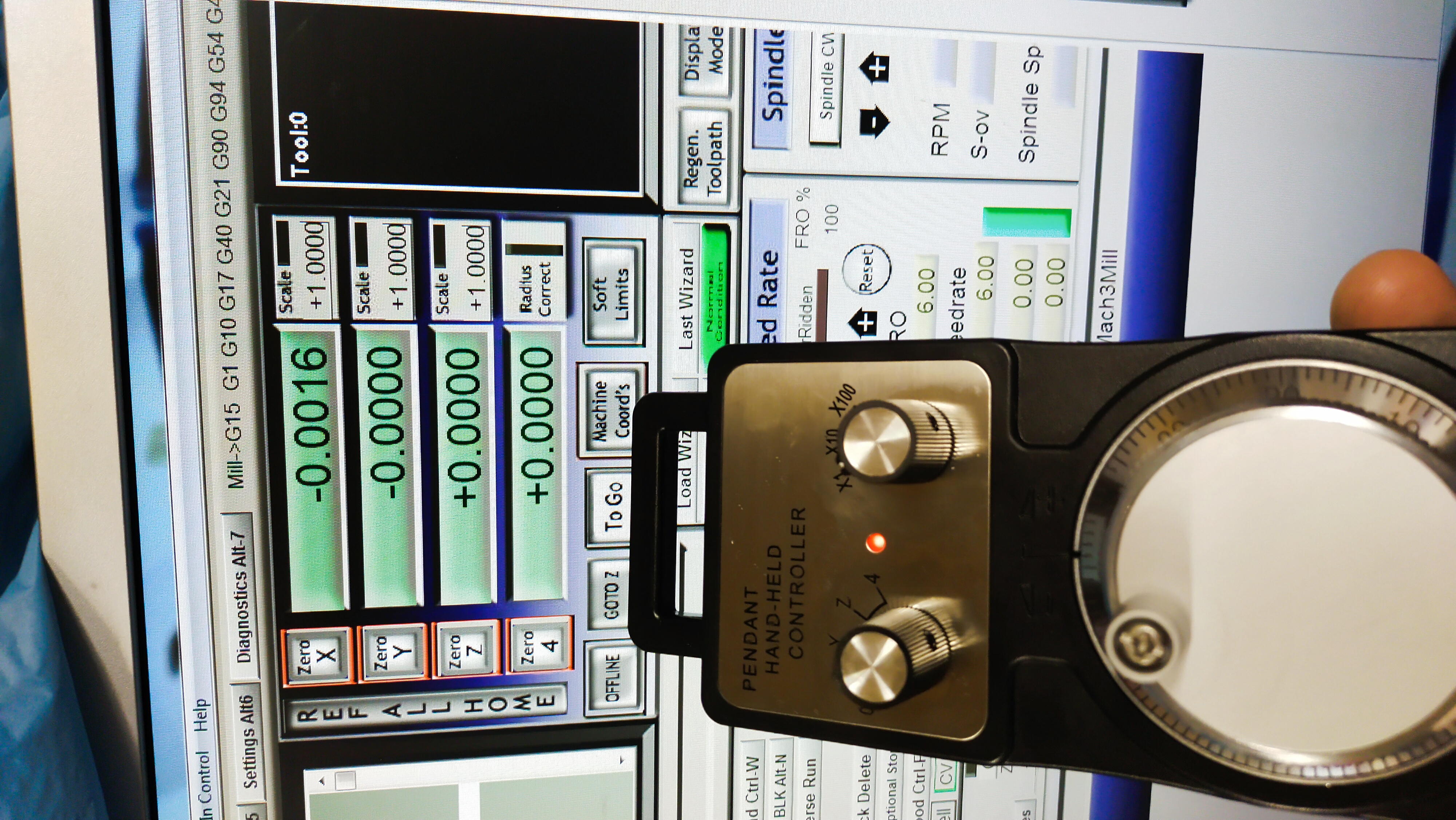

Kolečko z Číny MPG, má to první switch, kde je volba mezi Off, X,Y,Z,A. Druhý switch je X1, X10, X100. A pak samotné ovládací kolečko. Používám Mach 3 na USB ( verzi přesně teď nevím).
Když jezdím na klávesnici vše chodí hezky i s rychloposuvem.

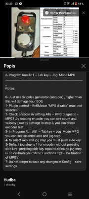

Nastavil jsem kolečko podle videa na youtube, ale s trošku jiným kolečkem(na netu má ještě tlačítko asi právě na rychloposuv z boku ovladače).Přepnu v JOG na MPG a postupným přepínáním na ovladači vidím na zobrazení MPG na monitoru Machu, že se volby přepínají správně.
Pokud jedu na rychlost posuvu X1, je to ještě ok.Ale jak přepnu na X10(když na kolečko nespěchám, ještě se motory chytají,ale skáčou),nebo ještě hůře X100 ( to už jen stojí na místě a písknou). Na zobrazení unit/mm je velké zrychlení až na tisíce. Přitom v jakémsi návodu od Číňana je, že by to nemělo překročit hodnoty nastavené na motorech. MPG kalibraci jsem udělal, snad správně (první dva kroky chápu, třetí se domnívám, že znamená "nadefinuj kolik je jeden krůček").
Dám sem obrázky toho nastavení, jaké jsem použil. A co vlastním já.

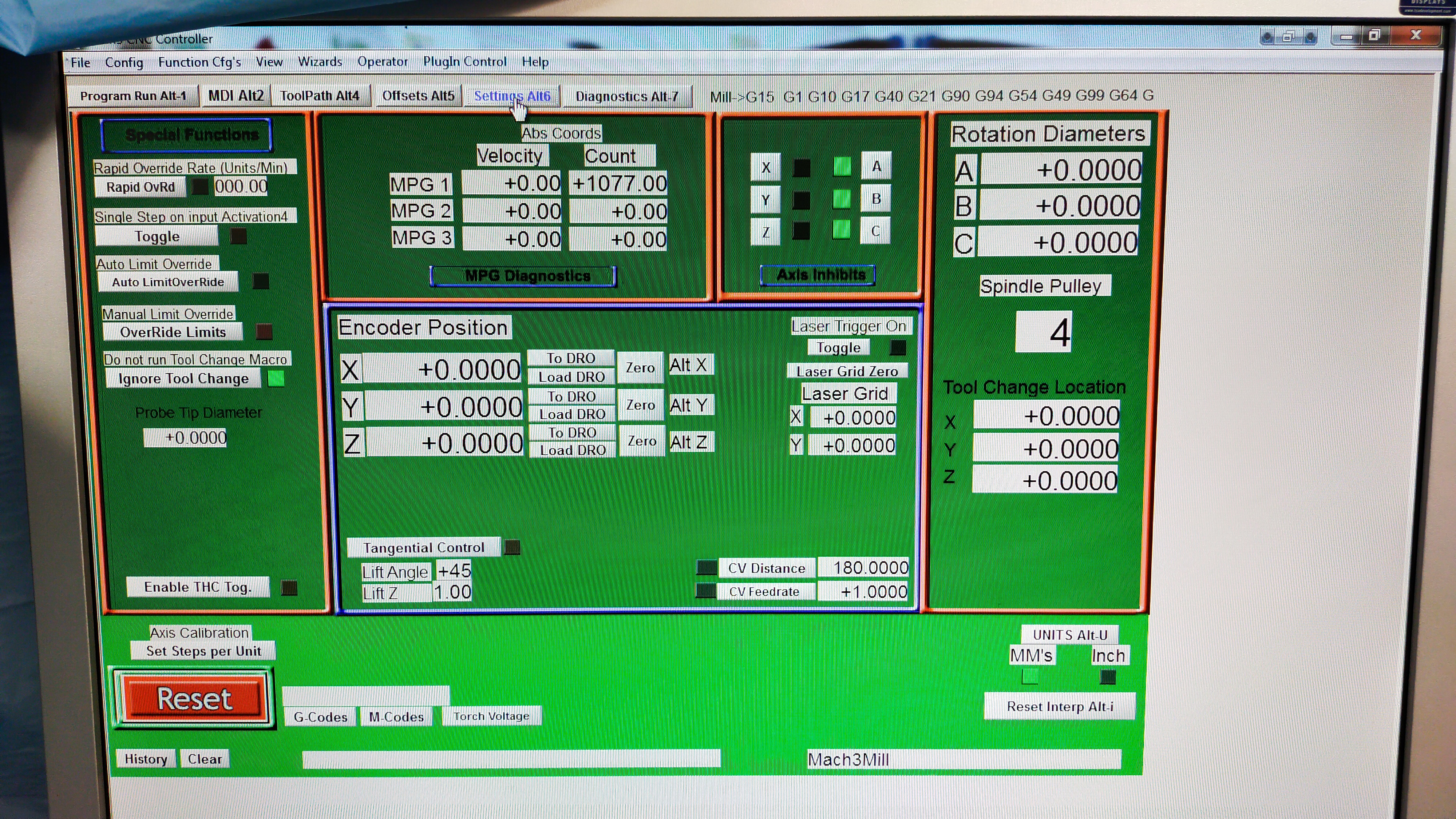

Na prvním snímku otočím jednou kolečkem skáče to po 0.0016 > pak 0.0034 ...když to přepnu na X10,tak to reaguje správně, začne se to hýbat na správném desetinném místě. Jediné co se mi nedaří změnit je rychlost reakce na kolečko....U X10 to ještě pomalejším točením kolečka docela jde, ale na X100 se to utrhne. Na zelené přehledové obrazovce přepínám plynule podle kolečka...

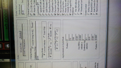

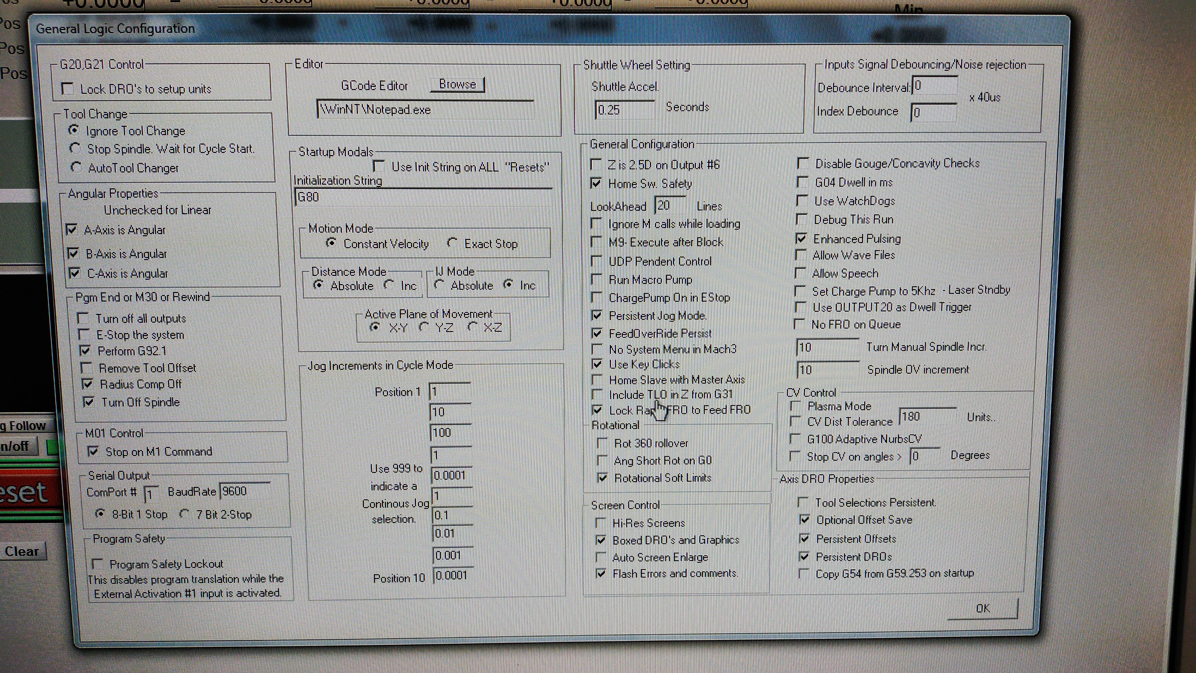

Na třetí obrazovce Jog increments position jsem také zkoušel měnit hodnoty, ale bez lepšího výsledku ( na obrázku 4ta hodnota 1 zkoušel jsem různá čísla od 1 do 0.001 ale bez změny).

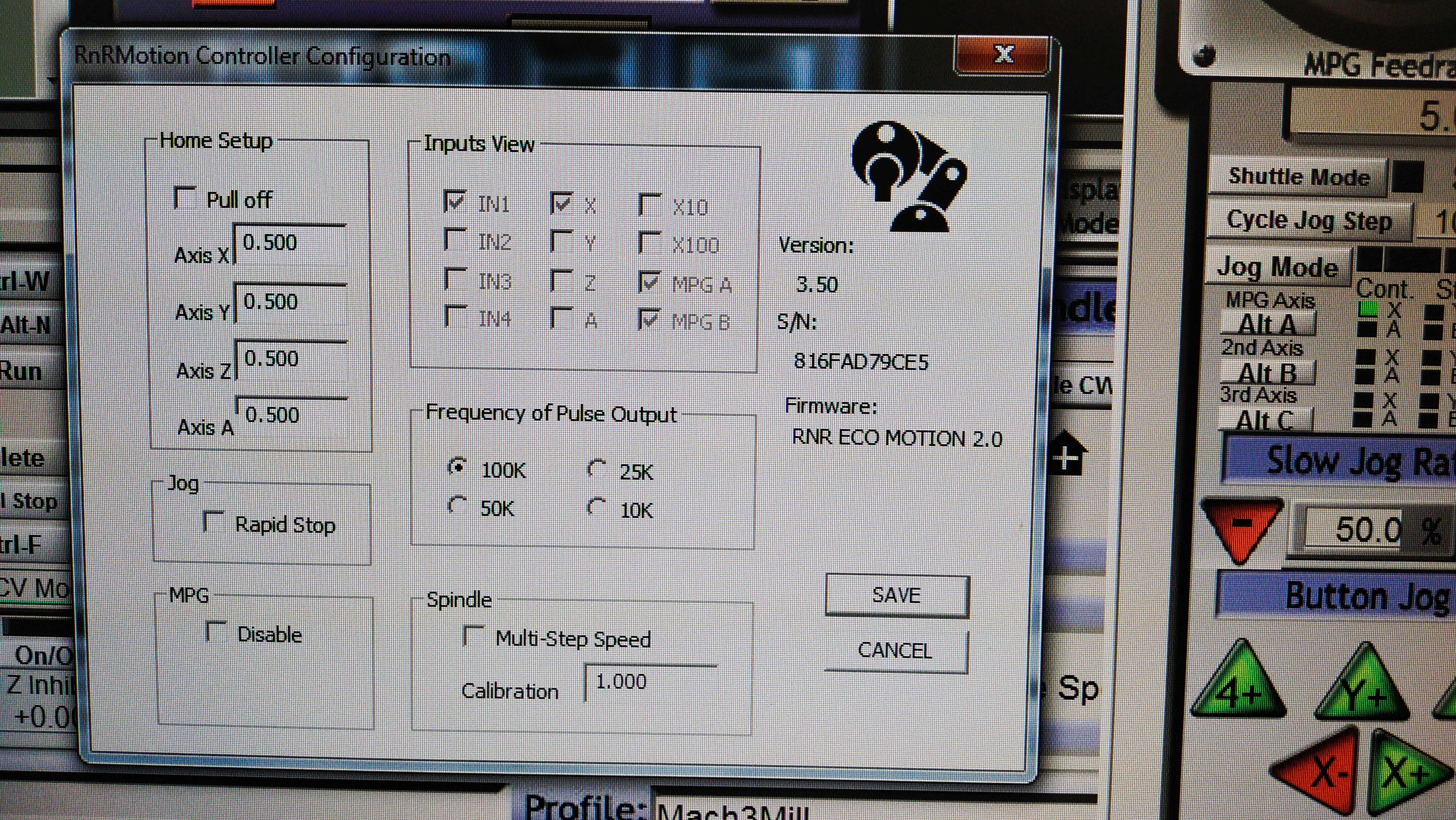

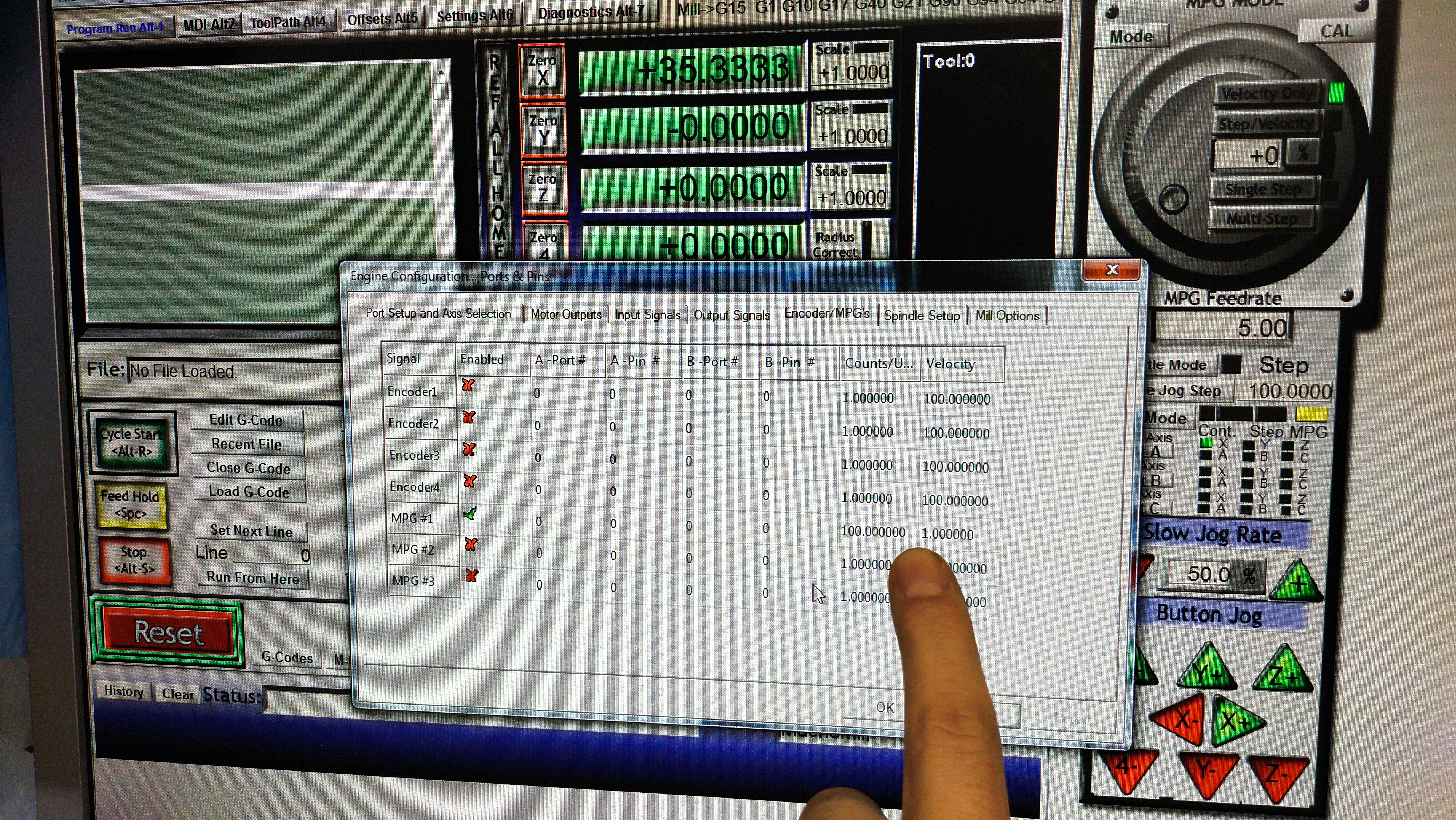

Na pátém snímku, je to jediné, co lze konfigurovat na pluginu.

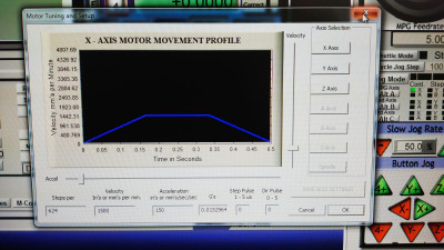

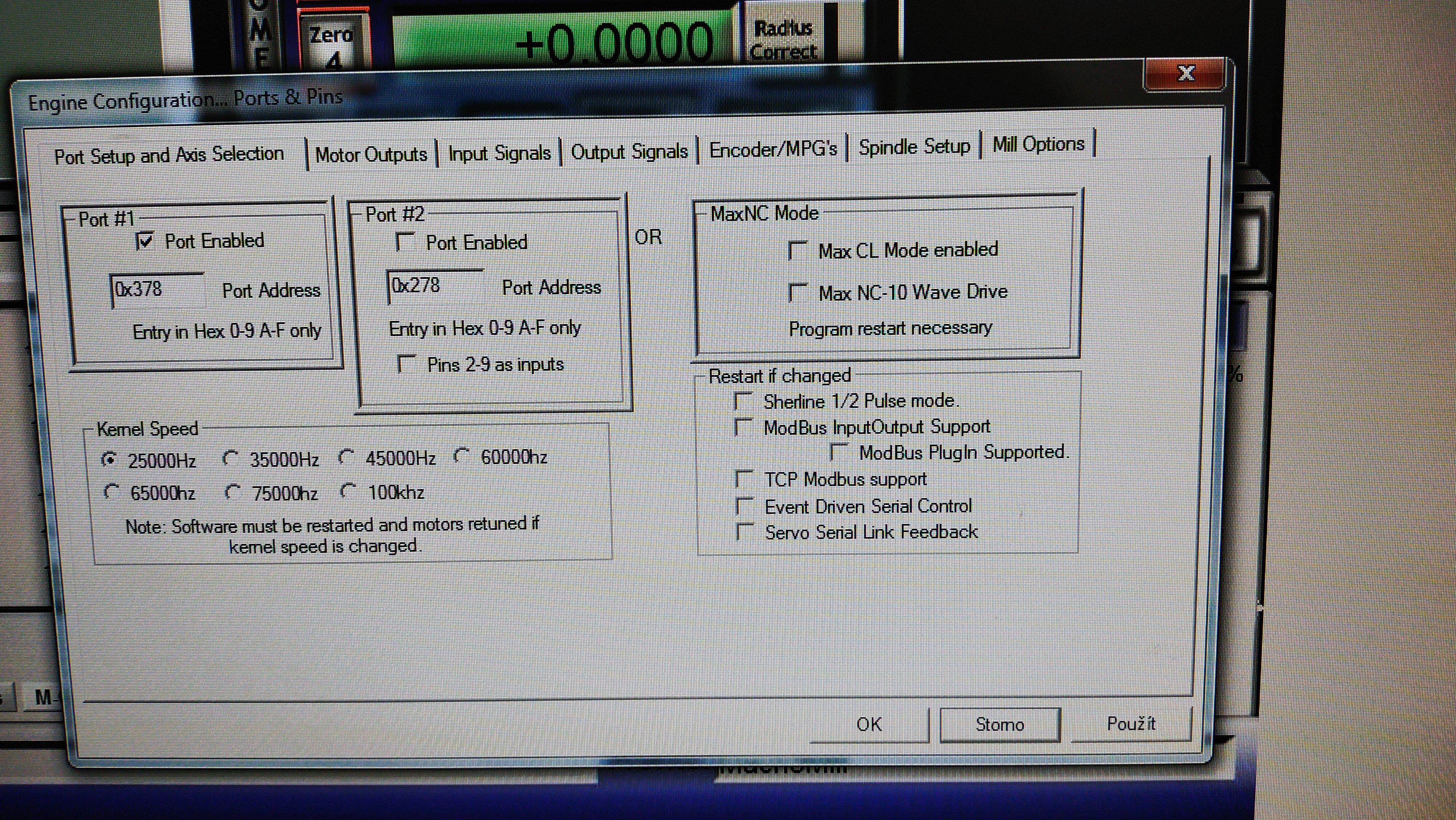

Na 6tem jsem zkoušel u jedné osy X měnit parametry motoru ale rychlosti pro kolečko jsou pořád velké ikdyz jsem vše stáhnul.
Na posledním snímku ukazují na řádek který jsem zkoušel upravovat jako poslední.Tento souvisí s kalibraci kolečka přes záložku kalibrace MPG. Hodnoty opět nahoru dolů v obou sloupcích bez větší změny.
