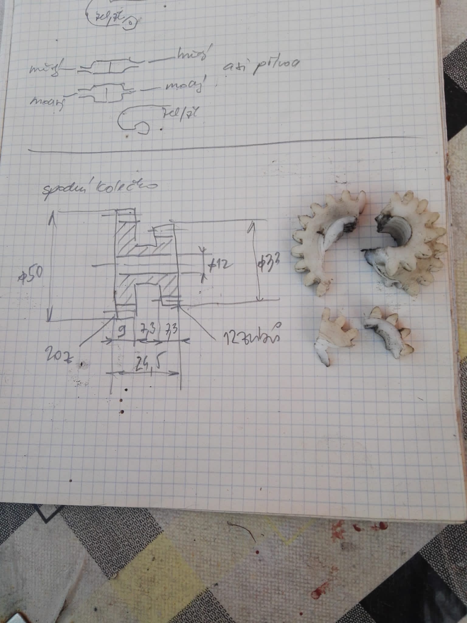

Ahoj, rozsypala se mi převodovka u soustruhu Proma 300. Sháním kolo pohonu 20z/ 12z.(dle přílohy)
Děkuji za tip. David

Asi toto? Just found this amazing item on AliExpress. Check it out! €36.87 20%OFF | 2pcs High&low Metal Transmission gear T29xT21&T20xT12 SIEG X2 Mini-Mill Main shaft duplicate double gear
https://a.aliexpress.com/_mqCus5I
Tlumik asi nejake ma.

Jo tak to je vhodné vyměnit kola obě jak tohle tak i na vřeteni!!!
Pokud by tumlík neměl nebo nemohl mám tu ty kola z Ali.
CCa dva měsíce zpět jsem je posílal kolegovi z fóra.
