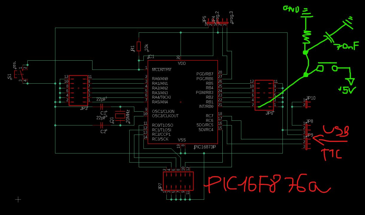

Myslis ze je toto dobre? INTCON.b1 = 0; //vymazani flagu pro preruseni externi
INTCON.b2 = 0; //vymazani flagu pro preruseni preteceni casovace
Mazes priznaky mimo obsluhy ich vyhodnotenia.
Ked zistis ze bol priznak nastaveny, urob co treba a na konci vyhodnotenia ho zmaz.
Hardver vyzera ako? Dufam ze pull up je, a k tlacitku je na prasaka paralelnw 100n.
Zkusil jsem nejake kombinace umisteni tech vymazani flagu, ale nefunguje to tak jak ten prvotni. Mozna to myslis tak, ze bych to musel cele upravit, neco mi taky rika ze to tam takhle nema byt ale funguje to.... Hardware je pull down a nejakych 70n.
Ale jinak nejake mouchy to ma, kdyz rychle zmacknu tlacitko za sebou, tak to vypise blbost nebo se to cele nejak sekne

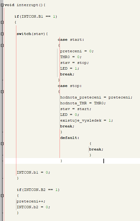

Možná to ještě není úplně tutovka, ale tento kód funguje lépe. Hlavně jsem s tím dokázal vyřešit zapínání a vypínaní měření.... : časovač neustále počítá, takže si v přerušení může jet jak mu je libo ale při každém flagu přihodí k proměnné preteceni. Když se zmáčkne poprvé tlačítko, tak se preteceni vynuluje. A časovač si opět může počítat, ale od nuly. Když se zmáčkne podruhé tlačítko, vypíše se aktuální hodnota preteceni do (mainovské) proměnné a povolí se výpočet z existuje_vysledek.
#define LED PORTB.B1
unsigned short preteceni_start;
unsigned short existuje_vysledek;
float cas;
volatile unsigned int preteceni;
volatile unsigned int hodnota_preteceni;
volatile unsigned char hodnota_TMR;
static enum stavy{
start,
stop} stav;
float rychlost;
void Init(void);
// co se stane, kdyz nastane preruseni na pinu RB0
void interrupt(){
if(INTCON.B1 == 1)
switch(stav){
case start:
preteceni = 0;
TMR0 = 0;
stav = stop;
LED = 1;
break;
case stop:
hodnota_preteceni = preteceni;
hodnota_TMR = TMR0;
stav = start;
LED = 0;
existuje_vysledek = 1;
break;
default:
break;
INTCON.b1 = 0;
if(INTCON.B2 == 1)
preteceni++;
INTCON.b2 = 0;

je to tam trochu nepřehledné, tak tu dám obrázek jak ten interrupt vypadá přehledněji
Ale opět mi připadá, že pokud to tlačítko zmáčknu za sebou moc rychle, tak se to nějak celé zasekne.
btw. na internetu jsem se díval že v ISR by se switch neměl používat, že to zpomaluje,.. toto jsem udělal jak mě to napadlo a funguje to. Ale opět mi připadá, že pokud to tlačítko zmáčknu za sebou moc rychle, tak se to nějak celé zasekne.
Výborně, začíná to vypadat jako program. O těch switch to sice platí, ale až při mnohem vyšších nárocích na rychlost. Však také některé překladače pro některé procesory mají switch s flagem pro přímý skok, kdy case hodnoty jsou v násobcích adres, takže se to pak překládá přímo skokovou tabulkou (viz např. MSP430 od texasů). Nezkoumal jsem tvůj kód z pohledu obsluhy tlačítka - ten tvůj procesor neznám. Pokud máš tlačítko obsluhované v IRQ, pak takové chyby často vznikají neobsloužením flagu příslušného přerušení. Tady pomůže jen důkladné studium daného procesoru z hlediska jeho IRQ systému.
Jak jsou které konstrukce v C náročné na procesorový čas určuje instrukční soubor MCU/CPU.
Tyhle malé 8bity toho moc neumí - stačí použít násobení ve float32 , předání parametru do funkce pomocí pointeru nebo rozsáhlý switch/case a končíš.
Takže pokud neznáš instrukce toho procesoru a jeho možnosti, je třeba programovat dost konzervativně. Někdy je taky jediná cesta časově kritické sekce napsat v ASM a zbytek v C.
Taky je potřeba dávat pozor na zásobník - speciálně PIC procesory - nenapsal jsi kterej konkrétní typ programuješ, takže nemohu být víc konkrétní.
zapojení je takto, teď jsem to udělal narychlo, protože musím dělat jiné věci. Každopádně, je to školní projekt, a dělám to už na pospájené desce. V tom picu je bootloader a nahrává se tam teda přes převodník USB-ttl.
btw ještě tam je ledka zapojená na pin RB1, hned vedle RB0.
A teď si ani nejsem jistý jestli ten kondenzátor mám zapojený takto nebo na +5V

ps.: Ne, po přerušení se program opravdu vrací do bodu odkud přišel. ...pokud jsi mu nepřepsal návratovou adresu, samozřejmě

Jo tak chyba byla i v mojem zapojení tlačítka, dal jsem to na pull up, kondenzátor jsem přípojil paralelně k zemi a jede to perfektně teď...
Myslel jsem že to tak může být i v pull down, ale ten kondík byl zapojen do země přesně podle toho schématu co jsem posílal víše, takže to byla hloupost
Funny - nikdo si toho nevšiml, ani já ne
Každopádně jsi to pak zapojil už dobře
