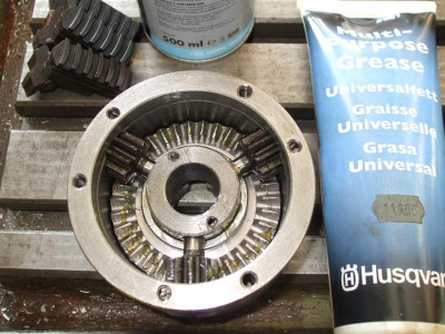

Zdravím. Rozobral a vyčistil som vyvrtávaciu hlavu a teraz dilema čím namazať prevody a ozubenie. Úvaha Shell eps2. Odolná proti vode a chráni proti korózii, ale je dosť tuhá. Vie niekto poradiť.

Na tyhle "zařízení" je opravdu dobrá specielní vazelína Rohm F80 na sklíčidla. Blbě se ale shání v nějaké malé tubičce.

Teraz som pozeral že VHU predpisuje AK-2

Používam od Husqvarny na mazanie prevodov v kroviňáku. Ja dosť riedka, a má super viskozitu.

qwer píše: 14. 11. 2023, 9:43 Používam od Husqvarny na mazanie prevodov v kroviňáku. Ja dosť riedka, a má super viskozitu.
vaz..JPG https://www.expressinfo.cz/zdravi/vysav ... tic/12874/
Husqvarna vazelína vypadá taky slibně.
