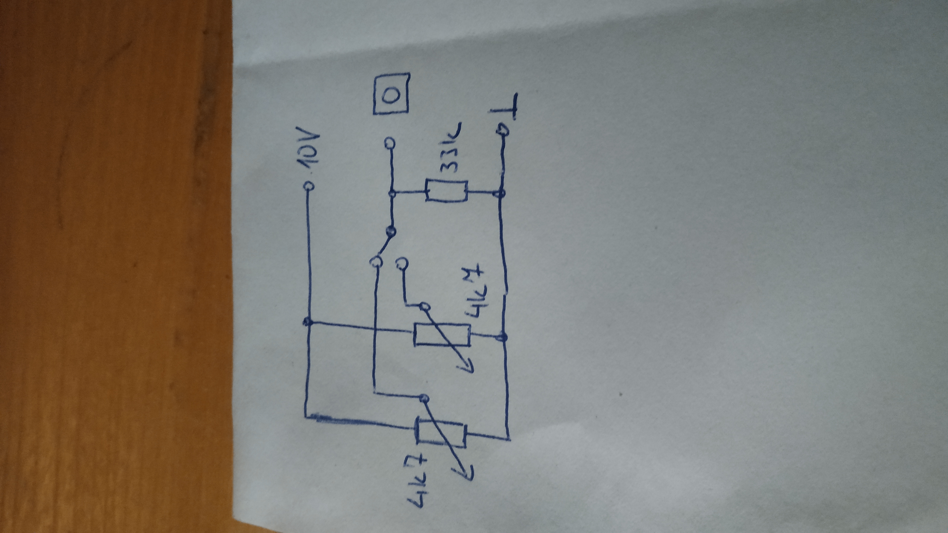

Zdravím. Chcem poriešiť rýchle prepínanie otáčok na sústruhu hlavne keď sa vŕta a následne závituje tak furt pootáčať potenciometer je opruz. Schéma je na foto a len názor niekoho znalého. Vďaka.

Nevidím dôvod prečo by to nemalo fungovať :)

Proč más ten odpor 33k na zem? Aby otacky byly pri prepnuti nula? Spíš bys ho měl mít i na plus a spocitat dělič aby na vstupu neco malo stale bylo.
Na hobíka to asi jde...

Aby mu pri prepnutí nevyleteli otáčky do maxima ak by sa tam "náhodou" naindukovalo napätie. Ak bude na meniči nastavená rozbehová/dobehová rampa, tak to je najjednoduchšie riešenie. Možno malý kondenzátor paralelne k rezistoru by nezaškodil.

Ten odpor je v podstate voltmeter na ktorom mam kulisu stupnice v otáckach na najpoužívanejšie kvalty na prevodovke.

Ujasníme si pojmy, rezistor, potenciometr, odporový dělič. Voltmetr fakt nevidim :lol:

Preto píšem v podstate. Ale pre ujasnenie. Rezistor 33k nahradím volmetrom...

Nic proti, takže ručickový s rozsahem asi 10 volt, třeba MP40 nebo MP80
A on ma kupodivu vnitřni odpor podle katalogu asi 2k, takže žádné odstraňování špičky napětí při indukci...
Skoro každý měnič ma vystup na zobrazováni třeba těch otáček, sem jak planuješ to nepatří a většinou jde i nastavit jak vystup funguje aby to měřilo správně
Já bych teda na takové přepínani pouzil binární vstupy měniče, kde se na každý dá nastavit frekvence, slušny jich ma šest až osm

Proč tak složitě? Stačí zapojit 1 poťák a 2 spínače...
1 - na měniči nastavíš poťákem požadované otáčky
2 - měnič se nebude točit, dokud mu to nepovolíš vstupem Enable
3 - změna směru otáčení se řídí vstupem Direction

Nechcem meniť smer, ale rýchlu zmenu z veľkých otáčok na malé, alebo naopak.

Jen tě upozorňuji, že některé měniče mají "programovatelné" otáčky, které lze přepínat tlačítkem, což je (možná) to, co potřebuješ. Doporučuji nejdříve důkladně prostudovat možnosti tvého měniče.

Má určite, ale stratíš tým možnosť rýchlej zmeny nastavenia potrebných otáčok. Je to sústruh, ktorý robí 99%kusovky. Potom príde 100 kusov závit M5 a po každom vrtaní otačky dole a nazad. Po 20 kusoch začneš rozdumovať ako si to uľahčiť
