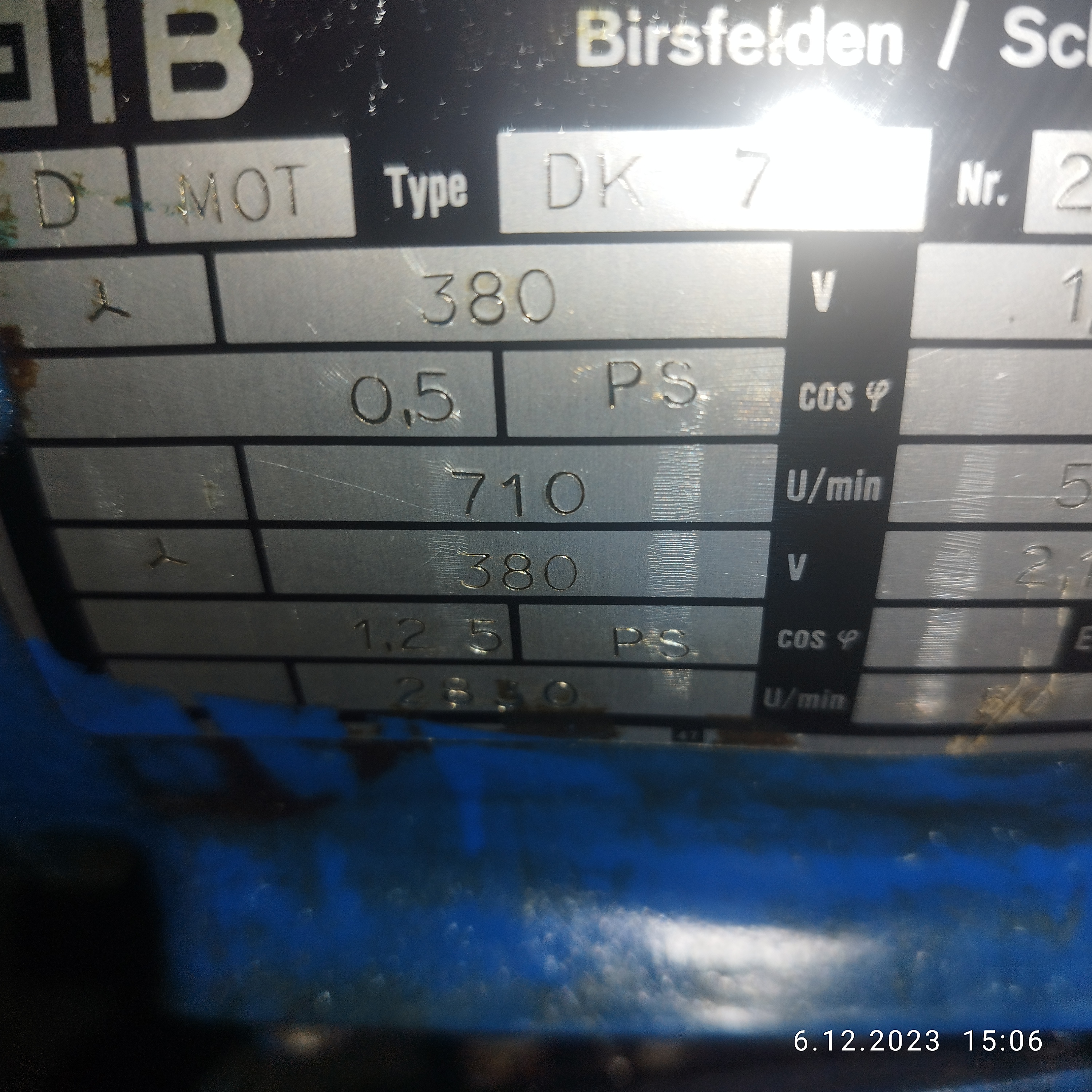

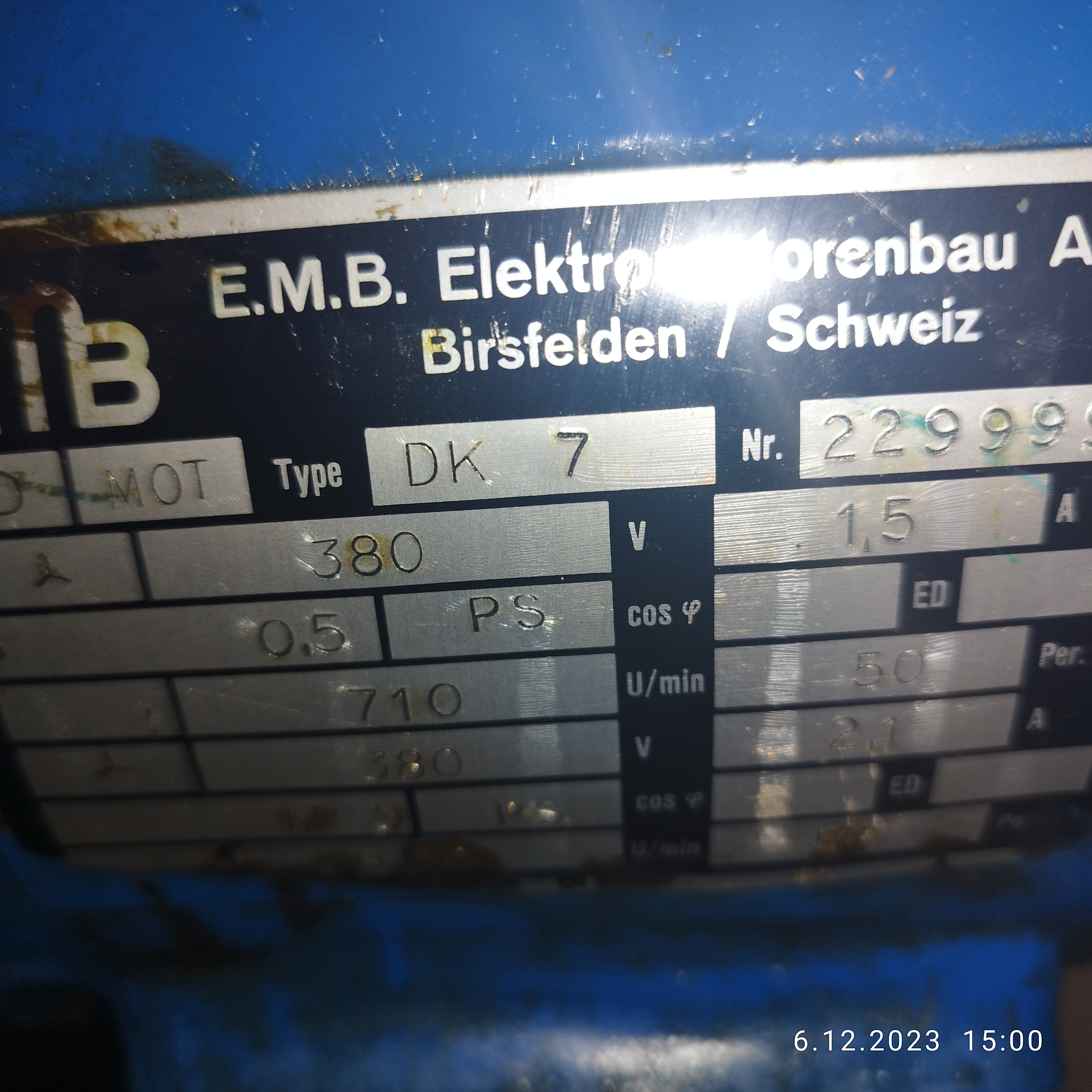

Ahoj, tady je štítek.

No jo, dvě nezávislá vinutí, napevno zapojená do hvězdy (na 3x380V). Ještě zkus kouknout do svorkovnice případně jestli by ses k těm koncům cívek, co jsou spojené, nedostal jinak. Pak by sis to mohl hacknout (přepojit do trojúhelníků). Možná, muselo by se to pořádně zmapovat (jestli jsou ty vinutí opravdu stopro nezávislá nebo jestli třeba nějaké segmenty nesdílí, čímž by se to mohlo dost zkomplikovat, atp.).

Pokud jsi 100pro rozhodnutý řešit plný výkon a nejdeš do 400V rozvodu, motor odmontuj, dej ho na stůl a pořádně prozkoumej ta vinutí, jak jsou zapojená, jestli jsou skutečně nezávislá (neměla by být galvanicky propojena)* a kde jsou středy hvězd. Vzhledem k velikosti motoru je celkem možné, že se ke všemu pohodlně dostaneš a že tam bude místo na úpravy. Jak chceš, samozřejmě, toto by byl asi můj postup.
