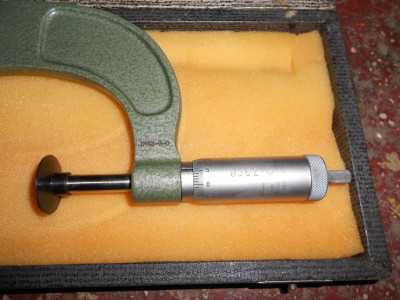

Pokud je to daleko a cena je lákavá :
Už z obrázků je ledasco poznat :
Omakaná orvaná krabička, viditelné poškození, uštíplé doteky - jasně nebrat !
Mrkni se také na ostatní inzeráty dotyčného - to ledacos napoví.
Nedávno jsem koupil dva nové Somety zjevně nepoužité. Byly tak slepené, že s nimi nešlo hnout. Tak šly na týden do nafty, pak rozebrat, namazat ... Hlavně žádné násilí.

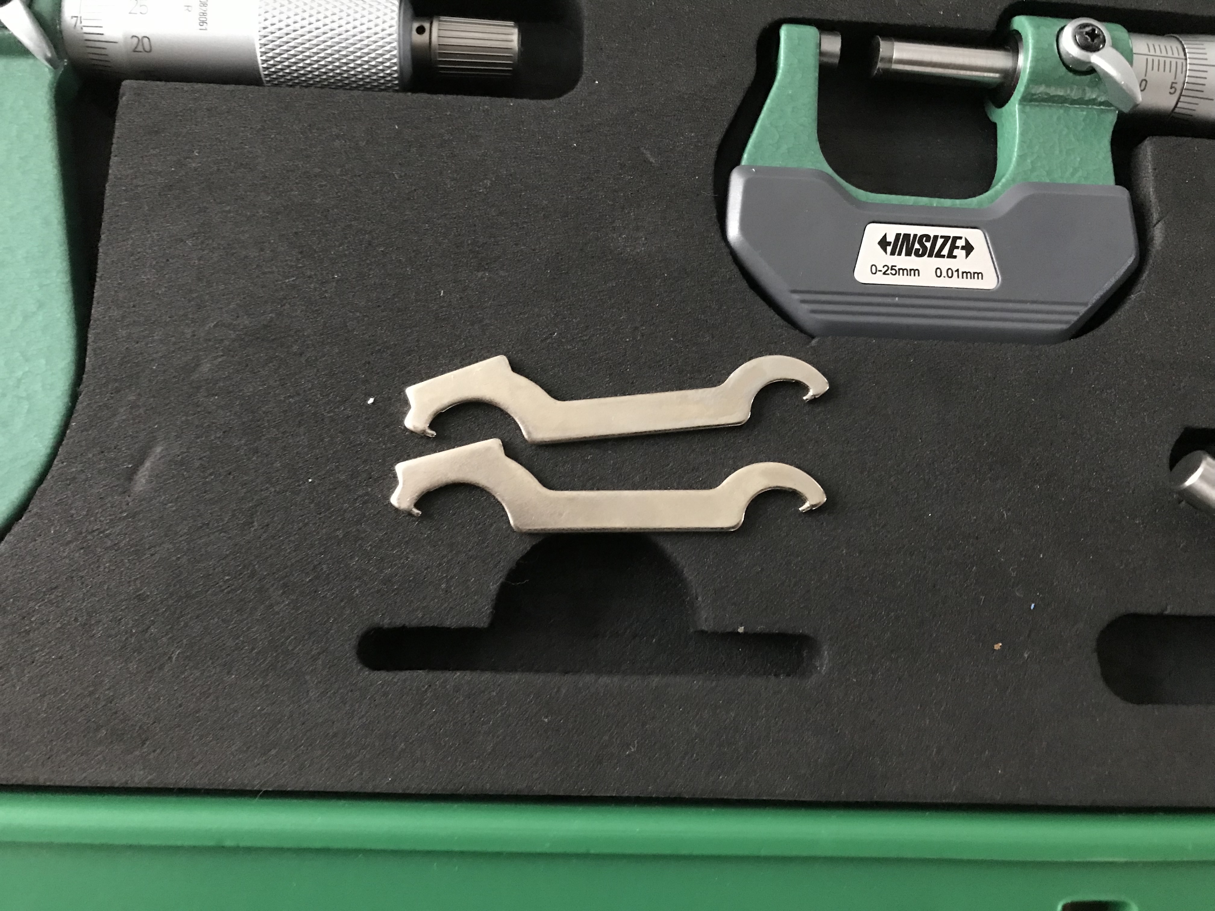

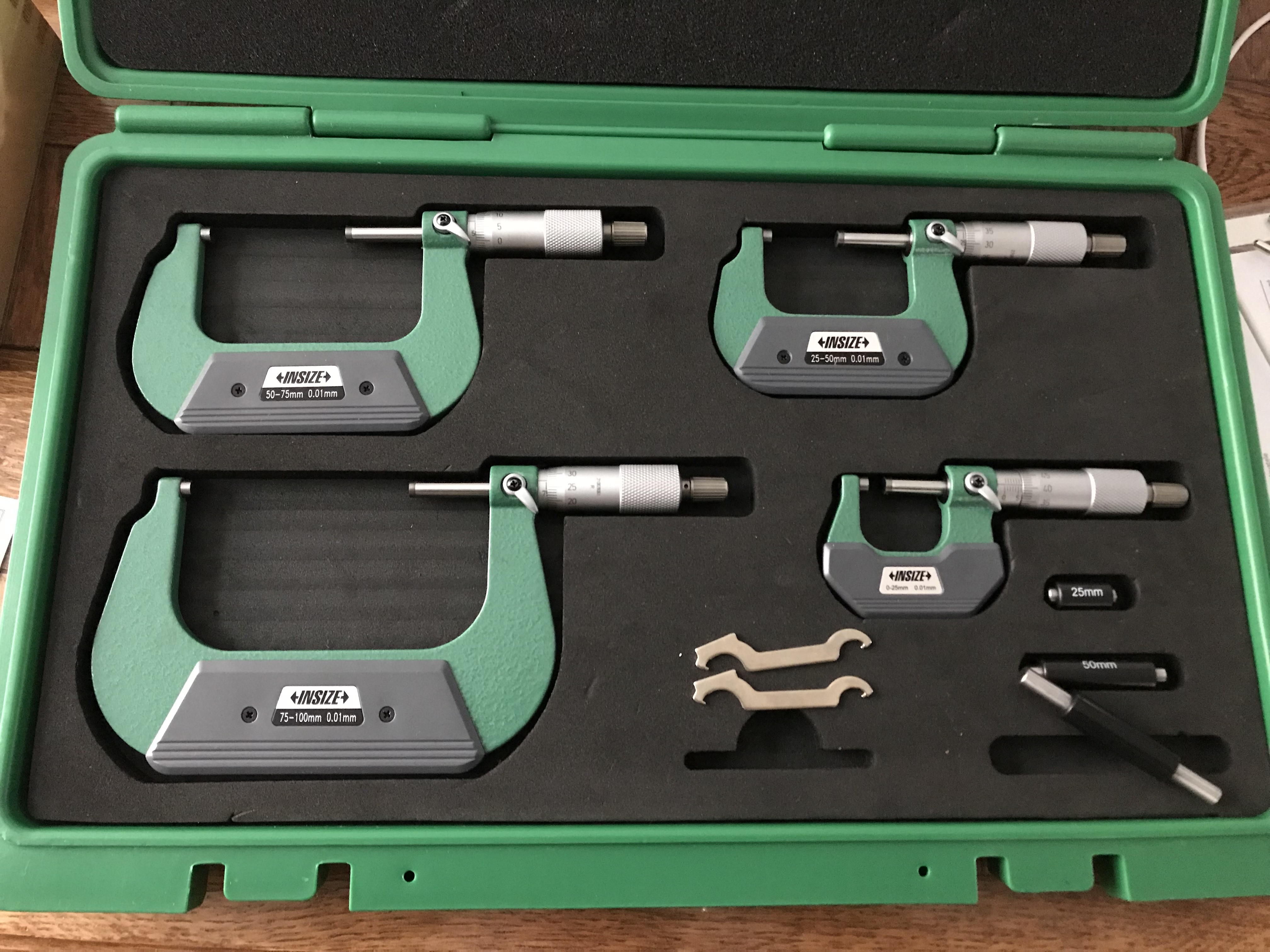

Ahojte, tak nakoniec kúpena sada 4. mikrometrov Insize za cca 122e aj s poštou. Dal som na radu Zverodoktora a pozrel si aj iné recenzie, za tu cenu veľká spokojnosť. Pokiaľ ako laik dokážem posúdiť spracovanie kvalitné , merajú dobre, priložený i nejaký inšpekčný cerifikát. Ďakujem za rady aj keď som nakoniec kúpil nové , rady ako kúpiť starší boli pre mňa cenné. Vedeli by ste poradiť či sú nejaké zásady ako správne merať v zmysle ako ich nepoškodiť , aká je údrzba. A ešte neviem na čo sú tie malé hakové kľúčiky?

Ty klíčky jsou pro povolení bubínku s noniusem a seřízení mikrometru.

Ten pevný nonius má zo zadnej strany buď drážku, alebo dierku. Do nej sa dá ten hákový kľúčik, a jemným pootočením na jednu alebo druhú stranu sa doladí presnosť mikrometra ak sa napr na kalibračnej tyčke, alebo johansonke nekryje nulová ryska s tou pozdĺžnou.

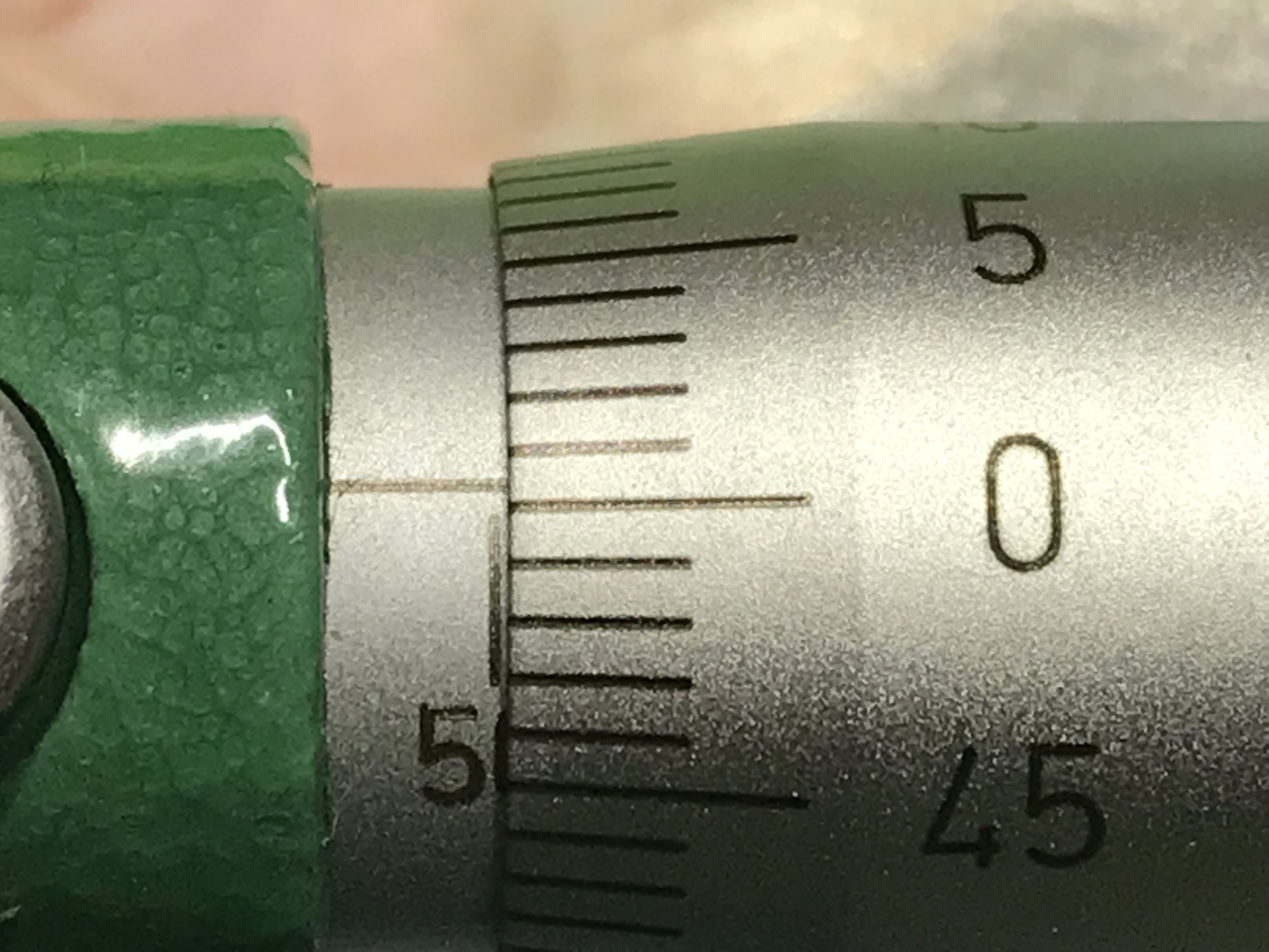

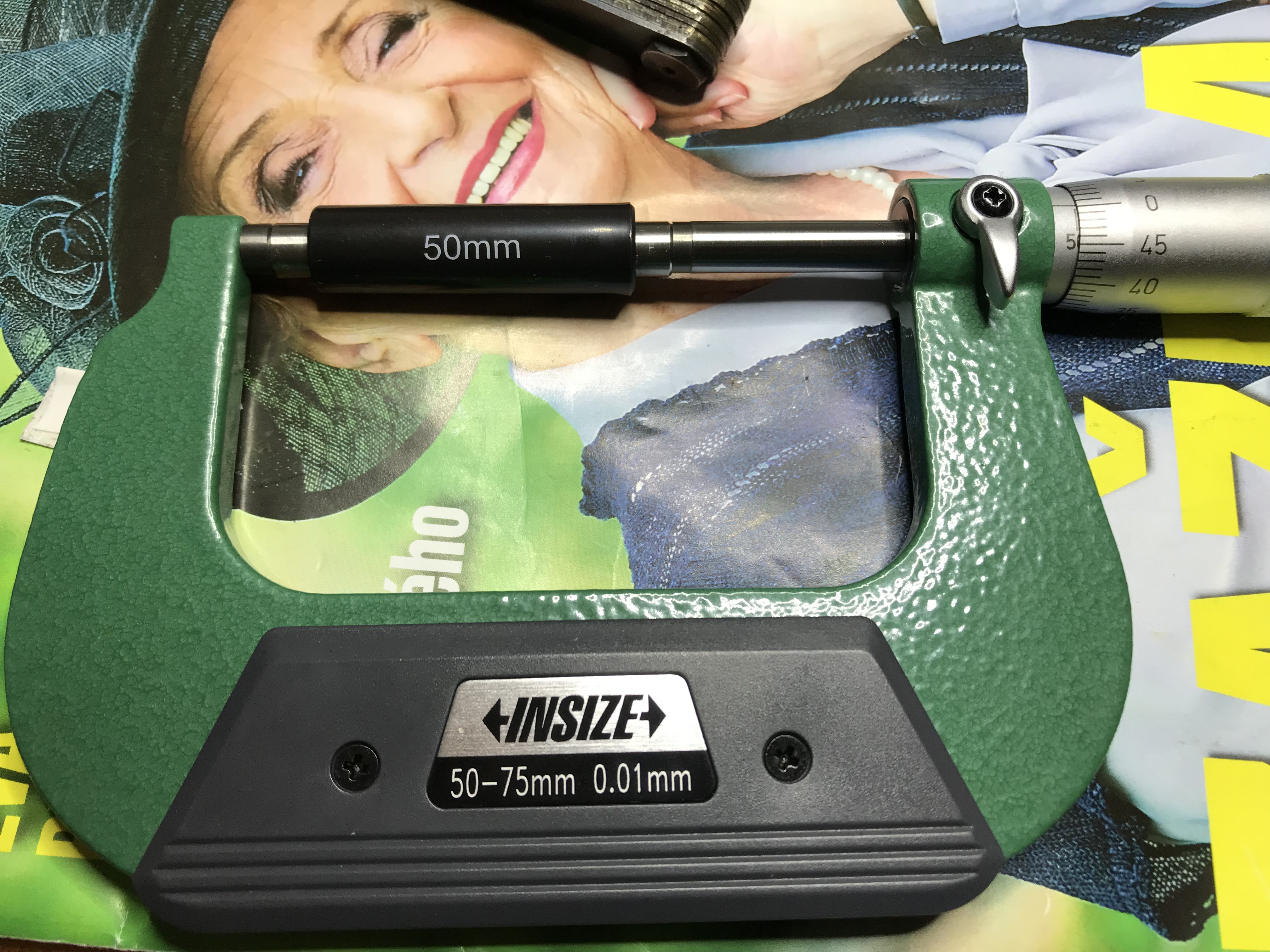

Dobre, keď teda zmerám kalibračnú tyčku 50 mm a budem mať na noniuse toto, tak možem teda pootočiť pevný nonius tak aby sa kryli čiarky na 0? Treba na to veľkú silu?

A predtým asi zaaretovať páčkou, to som zabudol

Netreba na to nejakú extra veľkú silu. Predtým, ako do toho začneš hrabať, premeraj viac rozmerov cez johany, či to nemá ujebané stúpanie, ako lidlové mikrometre :D (kúpil som ich kvôli tej mikrometrickej skrutke, za 7 euro je to zadarmo proti značkovým skrutkám a pre automotive výrobu lidl stačí :lol: )

jester píše: 11. 12. 2023, 9:37 Dobre, keď teda zmerám kalibračnú tyčku 50 mm a budem mať na noniuse toto, tak možem teda pootočiť pevný nonius tak aby sa kryli čiarky na 0? Treba na to veľkú silu?
Perfektní ,už se těším na to jak to rozjebeš :lol:
Mikrometr jsi měl 24h v místnesti o teplotě 20°C a doteky jsi měl očištěné od konzervačního prostředku? Měření opakuješ se stejnou rychlostí otáčení řehtačky a samozřejmě podobným počtem cvrknutí řehtačky? a nakonec jestli chceš měřit na tisíciny o což asi zřejmě jde tak ti mikrometr nebude stačit :D
