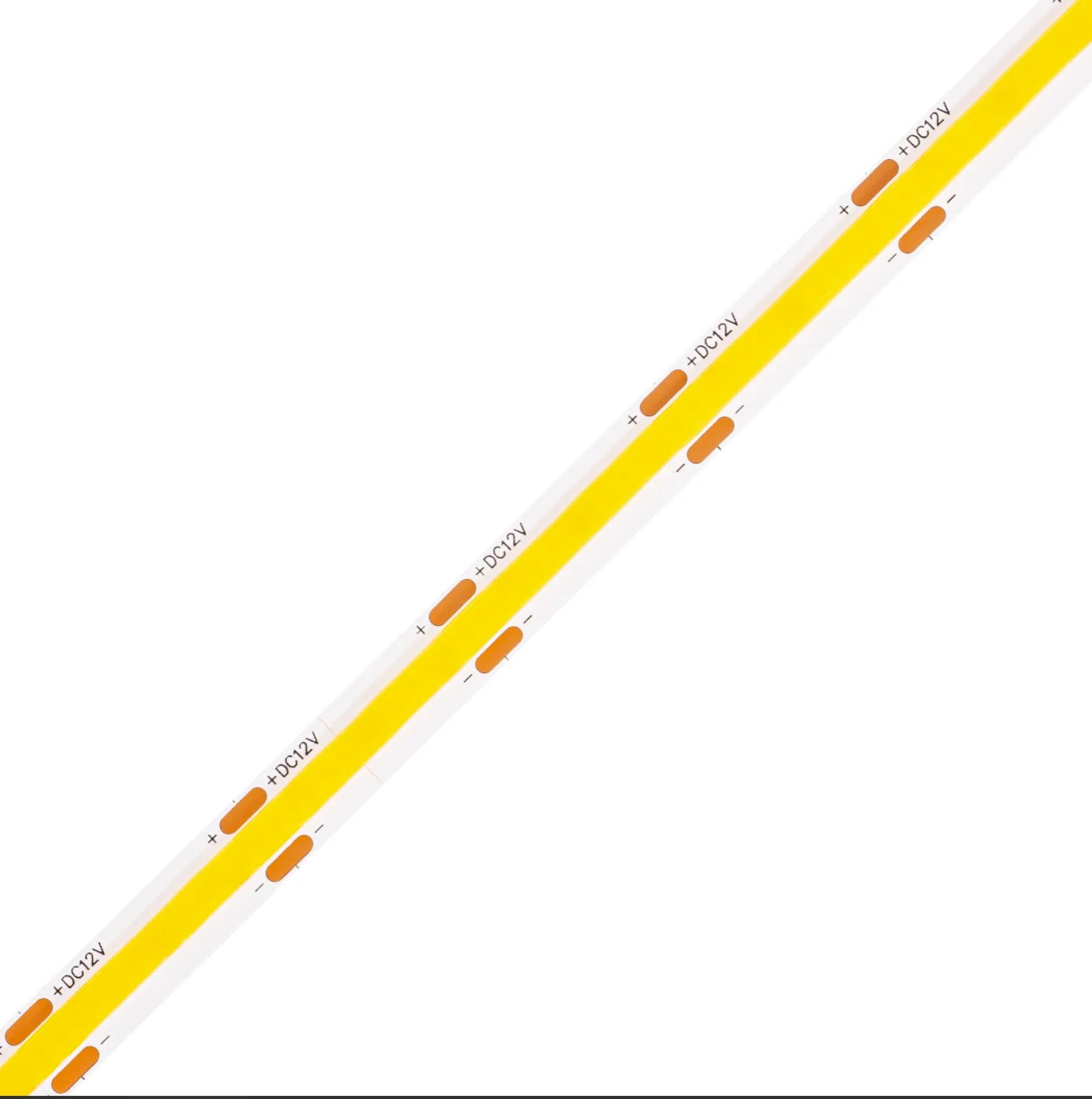

Když pásek, tak už jedině tyhle a dobře dimenzovanej profil chlazení :)
A 12 nebo 24 volt, podle toho co zrovna potřebuju

Tieto LED pasiky, na ktore staci napatovy zdroj (namiesto prudoveho) su strasne co sa tyka efektivity uz len z toho dovodu, ze ku kazdemu bloku lediek je tam navyse rezistor ktory im obmezuje prud(a tym padom hreje tiez) Preto vo vseobecnosti tieto pasiky dost kuria.

Jj, presne tak. Ale zase nekde do satny apod kde svitis jen chvilku neni ucinnost problem, jde hlavne o nizke porizovaci naklady a jednoduchou opravivetelnost a instalaci. Tam sve vyuziti tyto napetove napajene pasky najdou.
Ja tohle moc nesleduju, tak bych se chtel zeptat, jestli existuji pasky s ledkama ktere si ridi proud samy pomoci pwm. Neco jako ty adresovatelne barevne ledky, ktere jsou vetsinou na 5V a jas se nastavuje po datove lince. Tam nejsou zadne odpory potreba. Myslim tim bile ledky na sviceni, ne ty rgb na efekty.

Presne tak, davam je do skrini, šaten, šuplíků, vyhoda je ze nevytvařeji body, samo jsou to furt jednotlive ledky zalite v pasku, ale pri sviceni vypadaji nebodově. Kde to sviti trvale nebo skoro furt jedine proudové, jejich nevyhoda je ze se hůř řídi ze systemu, ne ze to nejde, jen rizeni vychazi dráž

Lepsie pasiky maju namiesto rezistora nejaky sledovac, ktory obmedzuje prud aj od teploty.
Prudovo riadene Existuju, ale nazivo som to este nevidel. Kazdopadne je to decentralizovane na samostatne bloky, kde kazdy blok ma vlastny IC
https://www.master.lighting/constant-current-drivers
Ono to aj dava zmysel aby bol ten driver priamo pri ledkach, kvoli ruseniu.
