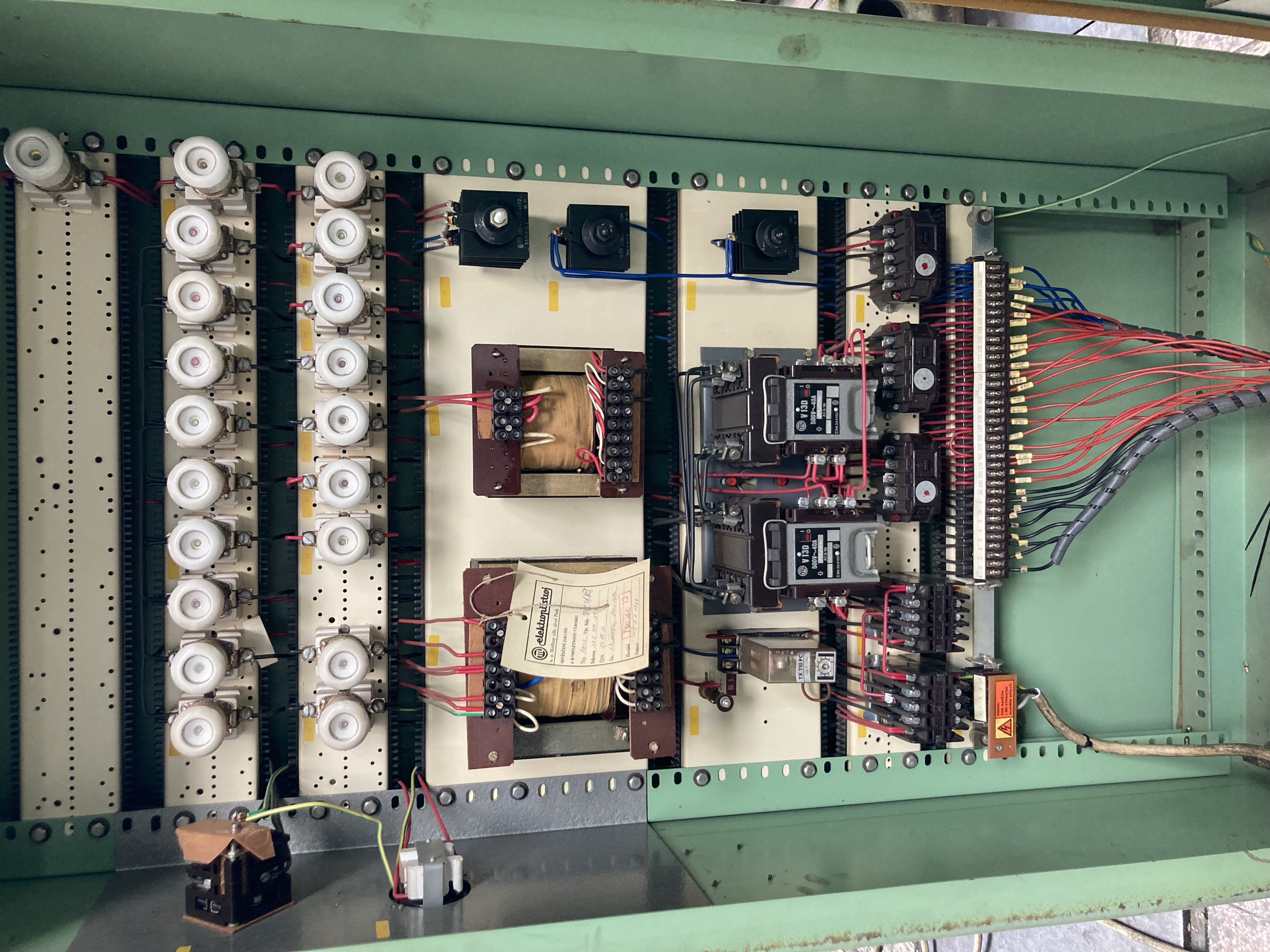

elbarto píše: 1. 1. 2024, 7:24 Velkým minusem zminované 32 je doslova obří externí rozvaděc, který je naprosto prázdný. Často se básní o chytrých konstruktérech TOSu, ale bohužel zda pracovala evidentně i řada velkých bláznů. Kdo to někdy jako elektrikář otevřel, tak ten pohled nikdy nezapomene.
S tím počítám, místo na to mám. Elektrika je docela jednoduchá, takže se to klidně nechá zabudovat do menšího rozvaděče třeba na stěně.

Jo, tady je vidět velikost a “prázdnost” toho rozvaděče. Opravdu plýtvání místem. Kdybys nejako 32 klofnul, třeba tu z Brna, tak ti můžu poskytnout skříň rozvaděče z FN25. Je menší a mám jeden navíc, a všechno se ti do něj vleze.

NO TAK TO MĚ PRÁVĚ ODRADILO OD KOUPĚ - TEN ROZVADĚČ, ale když teď vidím co je v něm mohl sem pořídit - zmenšil by se....

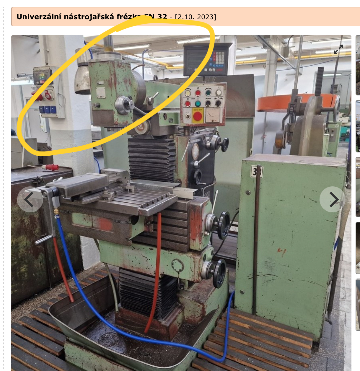

Jestli chceš tedy přímo cílit na FN32 nebo 40, tak sháněj rovnou kus s novějším typem vertikální hlavy.
Aris
Příspěvky: 686
2. 1. 2024, 3:01
Myslíš tuhle hlavu? Pokud ano, tak je to typ z FNGJ 20. Mezi oběma typy je zaměnitelnost, vnější průměr příruby 200 mm a hřídel pohonu 25 mm.
Těžko ovšem říct, jestli si práci usnadnila továrna při souběhu výroby obou typů, nebo jestli takové hybridy vznikaly během provozu.
Zbýňa
Příspěvky: 1927
Registrován: 3. 9. 2010, 8:45
Bydliště: Čelákovice
2. 1. 2024, 3:35
Ano, tuhle hlavu. Je výrazně masivnější s lépe a hlavně seřiditelně uloženým vřetenem, také úhlový převod je masivnější a má jeho trvalou olejovou náplň. Jedna z nevýhod je, že má čelní plochu níž než straší provedení. Hlava pro FNGJ má jinak řešenou přírubu, náhon má šestidrážkovou hřídelí a má unášecí kameny na čele vřetene. Jestli to bylo myšleno, že novější hlava FN40 (32) je zaměnitelná s hlavou FNGJ, tak to není pravda. Podle mě vznikla novější hlava jako inovace a byla pak s dalšími úpravvami převzata pro typy FNGJ.

Aris píše: 2. 1. 2024, 4:11 Aha, díky za informaci. Viděl jsem inzerát nabízející hlavu na FNGJ 20 (údajně), a na fotce zadní strany bylo jasně vidět, že unášecí hřídel je hladká s drážkou pro pero. Takže to byla hlava origo pro FN 32. Dobré vědět pro příště.
Nejmarkantnější rozdíl v upnutí je na přírubě. Na typu FN má hlava T-drážku na hlavě a šrouby zezadu na trámci a na FNGJ je to opačně.

Ještě doplním, že ani hlavy FNGJ20 a FNGJ32 nejsou stejné, 32 má větší průměr příruby.

No, já bych pro změnu řekl, že ten rozvaděč je správně velký. Ono to totiž chce znát souvislosti - a nedívat se na profi mašinu pohledem hobbíka, co to potřebuje dostat do garáže o půdorysu 3x2.5 :lol: m.
On totiž ten rozvaděč je typizovaný, pro všechny verze stejný a jeho velikost byla logicky zvolená tak, aby tam bylo místo pro dostatek pozic, když si zákazník přeje osadit mašinu v té nejvyšší a nebo zákaznické verzi. Pak je rozměr tý bedny tak akorát a navíc jasnou výhodou - protože pro elektrikáře v normální firmě na servis není nic horšího, než mašina co má našlapaný rozvaděč, v němž není žádný místo.
Exportní verze byly osazovaný odměřováníma od Sony nebo Heidenhainem vyjímečně i Tesláckýma NS114 a NS115, údajně si šlo objednat i jednoduché cykly.
Pak samozřejmě je ten rozvaděč akorát.
No a pro oholenou mašinu je pak logicky poloprázdný .

Něco na tom bude. Je blbost vymýšlet a vyrábět několik velikostí rozvaděčů podle výbavy. Mě osobně to nějak nevadí. Když bude rozvaděč překážet, tak to předělám do menšího. To je asi to poslední :)
