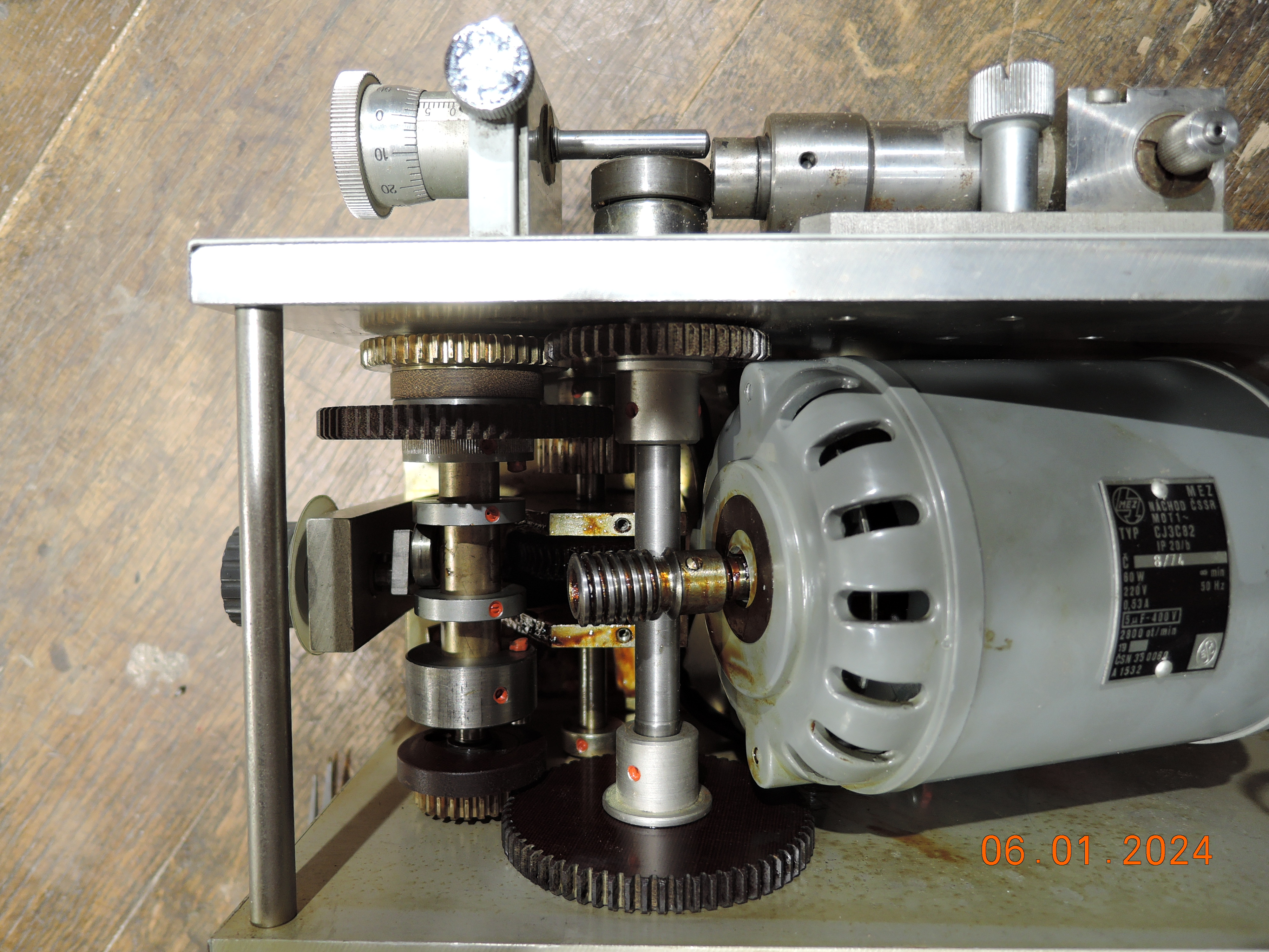

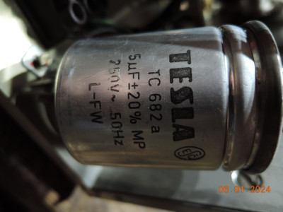

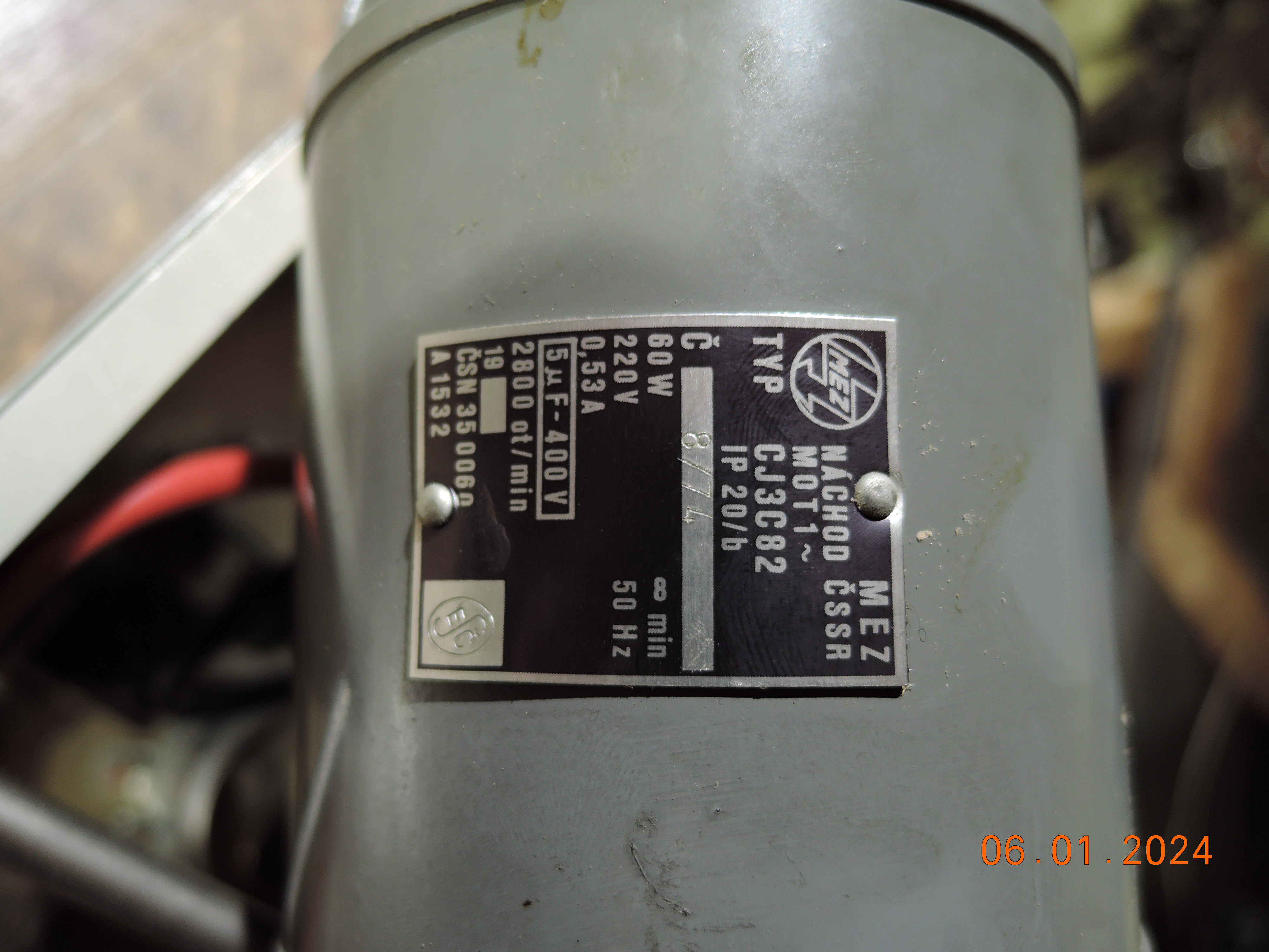

Zdravím pánové,
v práci jsem před vyhozením zachránil malé laboratorní čerpadýlko. Je to hezká věc, ale nefunguje. Po rozebrání jsem zjistil, že mechanicky je OK, ale nejde elektromotorek. Bzučí, ale netočí. Respektive bez mechanické zátěže a po rozpohybování rukou se i točit začne, ale stráááááášně pomalu, asi tak 10 otáček za hodinu. :-) Byl ulomený kontakt na konednzátoru, ale nevylučuji, že jsem to způsobil já při vyndavání ježka (motorku) z klece. Když jsem to naletoval zpátky, nic se nezměnilo. Jak poznám, jestli je vadný kondenzátor, nebo motorek? Multimetr mám a když mi někdo napíše, co na něm nastavit a kam mám svorky píchnout, tak ho zvládnu i použít. :-) Díky a pěkný den.
PS: Když už jsem v tom ptaní, proč jsou některá ozubená kola mosazná (hnací?) a některá z cuprexitu (hnaná?)?
Příspěvky: 4892
8. 1. 2024, 9:47
Ten kondík už nebude mít věky kapacitu. Nahrad ho novým a zkoušej dál. Klidně ho kup na větší napěti, 250V je relativně málo. Měřák sice stoji 5USD, ale přijde ti za měsíc.

8. 1. 2024, 9:57
Jestli máš na tom multimetru i měření kondenzátorů v rozsahu do 10uF, můžeš ho zkusit změřit. Musíš ho ale nejprve odpojit od vinutí. Když budeš v tom měření na rozsah ohmů, změř mezi sebou ty drátky co vedou k tomu kondenzátoru, měl by jsi naměřit řádově desítky ohmů a pak to samé proveď na napájecích přívodech k tomu motoru. Opět by jsi měl naměřit desítky ohmů, ale zřejmě o trochu méně než na tom vývodu pro kondenzátor.
Obecně se dělají kolečka menšího průměru (pastorky) z odolnějšího materiálu, přeci jen se víckrát musí otočit. Ta kola jsou z textitu (plátno pryskyřice), dneska se spíše používá plast a dělají se kvůli snížení hlučnosti, elektrické izolaci…

Sancho Panza
Příspěvky: 1035
8. 1. 2024, 10:03
tyhle teslácký olejáky mají uvnitř trhací vývod (aby při přetížení kondíku se utrhnul a odpojil ten MP od vývodu), takže pokud jsi to nějak zmršil tím taháním a pak pájením, tak taky klidně může být ten vývod uvnitř utržený. Takže změřit kapacitu a nebo zkusit jiný kus. Podle projevu (co to dělá) je ten kondík (nebo pomocná fáze) po smrti.
Proč jsou ty kolečka z cuprextitu netuším, protože tam z žádnýho kuprextitu (FR skelný laminát, na něm měď) nejsou.
No a proč jsou z textitu (texgumoidu) - to je jednoduché - nižší hlučnost, vyšší odolnost vůči neúdržbě (když to někdo xx let :roll: nenamaže).

Díky za rady pánové. Kondenzátor snad seženu v místním elektrobastlířském krámku a koncem týdne se asi zase dostanu do dílny, tak pak dám vědět, jak to dopadlo. No a zkouknu i ten multimetr, ať pro příště vím, jestli možnost měření mám, nebo nemám. No a s těmi kolečky a cuprexitem jsem zase o něco chytřejší. Viděl jsem to někde na nožířském fóu, že tomuhle materiálu říkali cuprexit, tak jsem to převzal. Ale ono to vlastně dává smysl, vždyť ona ta měď (cuprum) je už v názvu.

8. 1. 2024, 11:44
Jde hlavně o to, že ten cuprextit má jako nosnou vrstvu použitou sklolaminátovou desku. To sklo by na těch kolečkách nadělalo hezkou paseku :?
Příspěvky: 4892
8. 1. 2024, 9:02
Před měřením si vybij kondík žárovkou, jinak půjdeš i pro nový měřák. Vybíjecí odpory tam často nejsou nebo jsou dávno přepečené.

9. 1. 2024, 7:43
Díky za tip. Ta elektřina to je past vedle pasti. Nemám to rád. :-) Každopádně kondenzátor už mám nový, tak snad to pro tentokrát půjde i bez měření.
