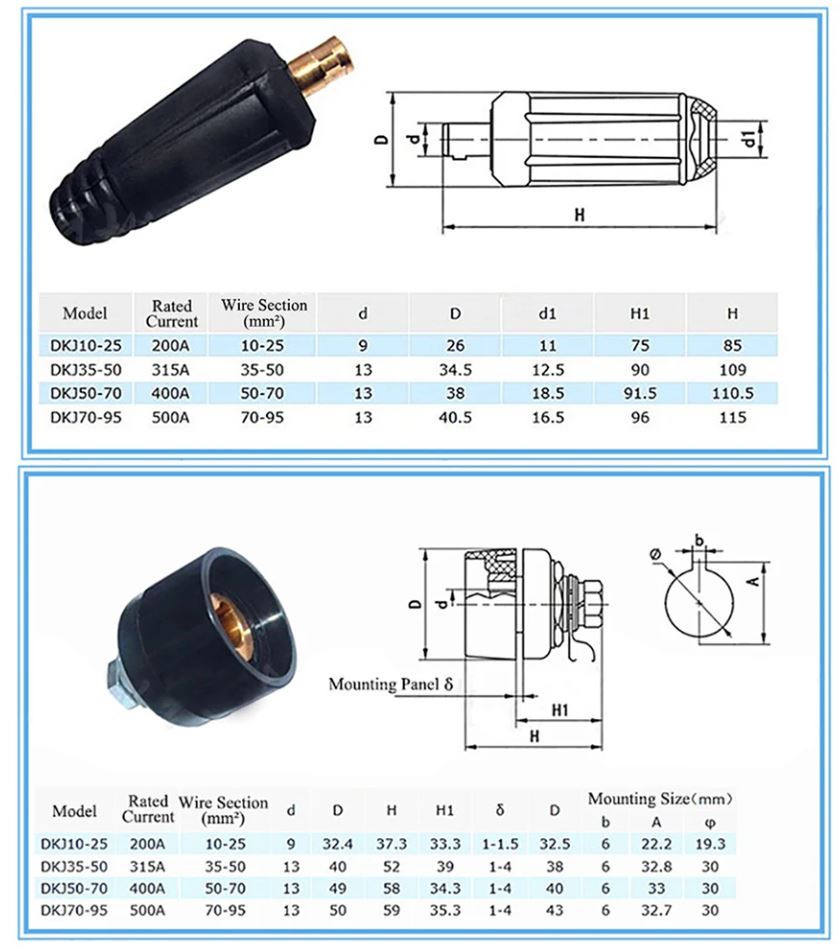

nemáte někdo takovouhle rychlospojku venku? potřeboval bych změřit jakou díru do panelu vyvrtat na přišroubování. Mám ji objednanou, ale vrtat bych potřeboval teď... Je to 10-25mm2. čili ta menší

Myslim ze to je dira pr. 20mm plus pilnikem drazka proti protaceni.

https://www.svarecky-elektrody.cz/vesta ... -if-10-25/
Dole uvádí : Průměr montážního otvoru: 20,5 mm
Typ Maximální proud Průřez kabelu Průměr montážního otvoru *
10-25 125 A do 10 mm2 20,5 mm
10-25 150 A 10 - 16 mm2 20,5 mm
10-25 200 A 16 - 25 mm2 20,5 mm
35-50 250 A 25 - 35 mm2 30,5 mm
35-50 300 A 35 - 50 mm2 30,5 mm
50-70 400 A 50 - 70 mm2 30,5 mm
70-95 500 A 70 - 95 mm2 30,5 mm
* Platí pro vestavné panelové zásuvky (ABI-IF) a zástrčky (ABI-IM).

Charon> koukal jsem jake jsem naposled kupoval ja, jsou to tyto DKJ 10-25 > https://aliexpress.com/item/10050032354 ... pt=glo2vnm
Je tam i nakres. Pro ty male 19.3mm +drazka, takze tu dvacitku si pamatuju dobre:

Ja by som teda pockal az to pride a tak vrtal. Nic viac nezlosti ako povolujuca sa svorka lebo diera je o 1mm vecsia ako ma byt. Ale v case vseliakych tmelov....
