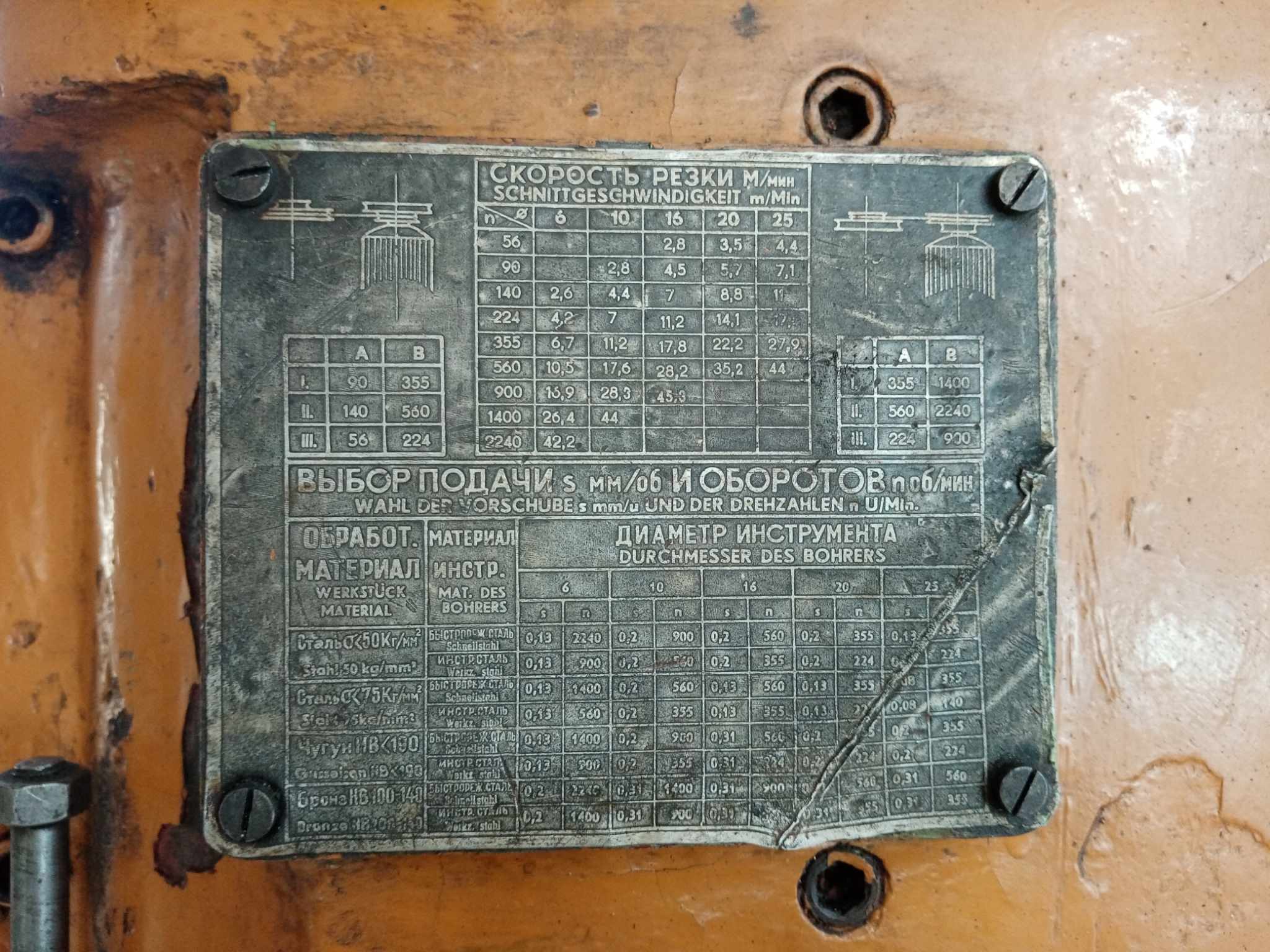

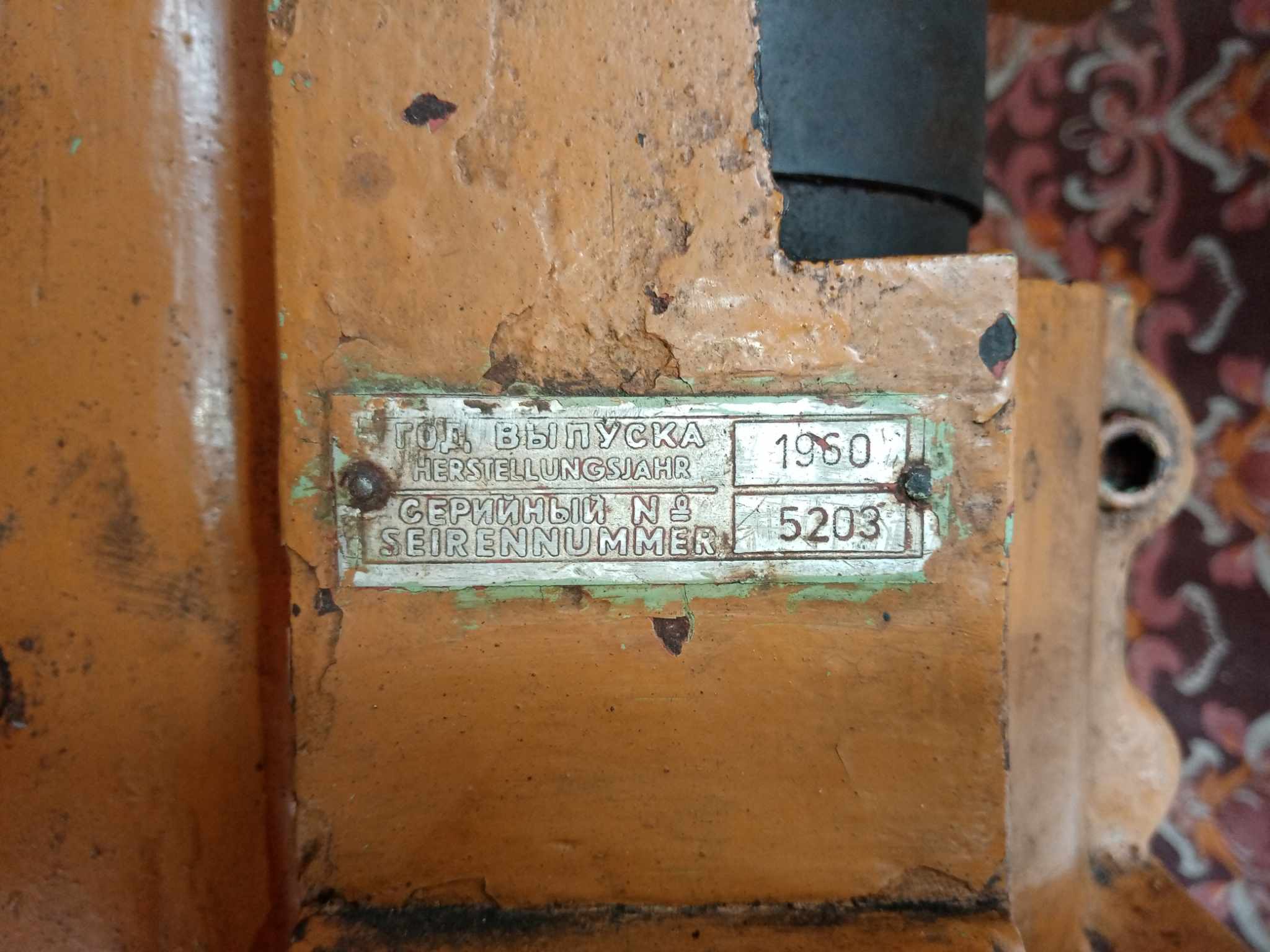

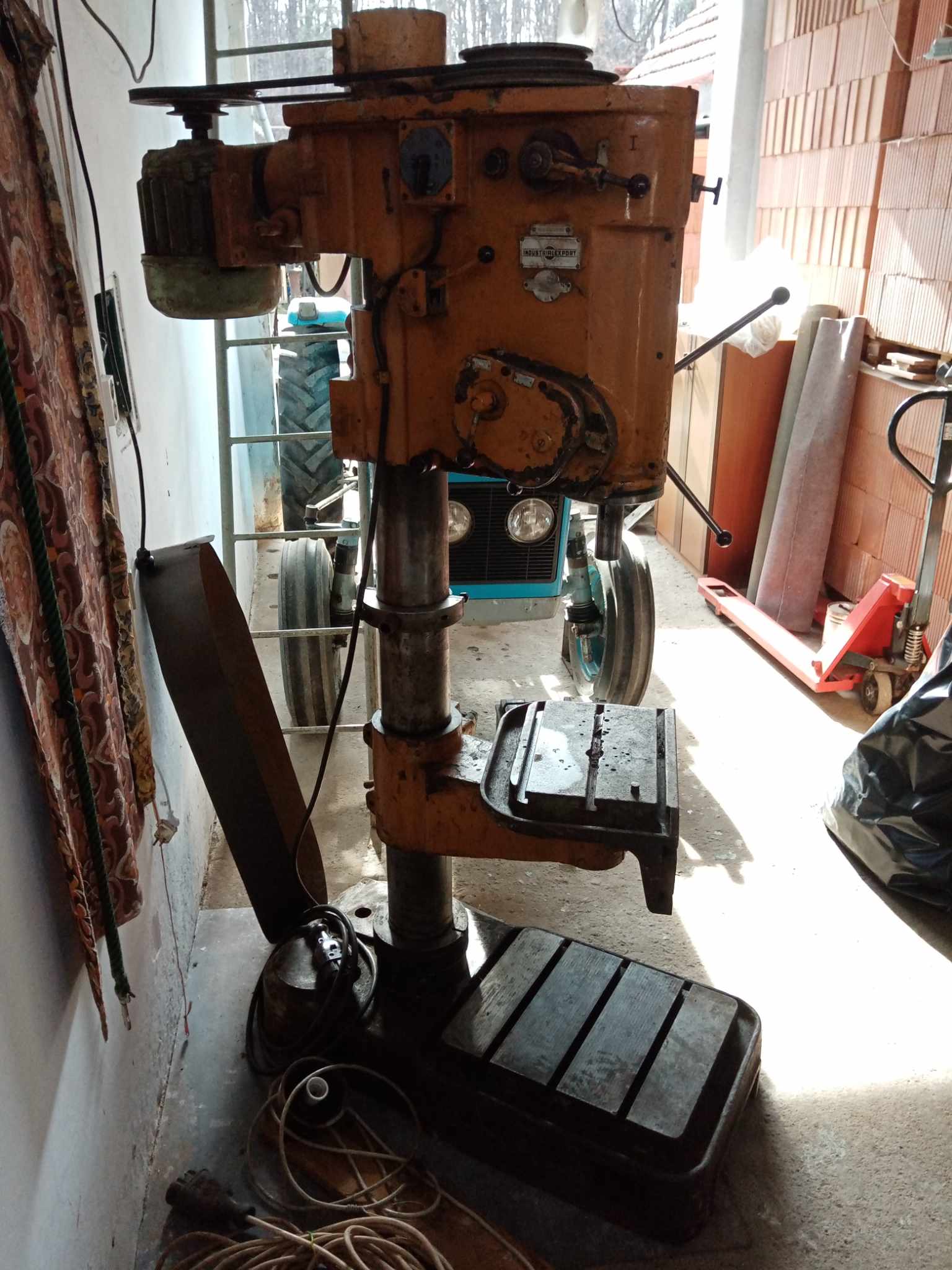

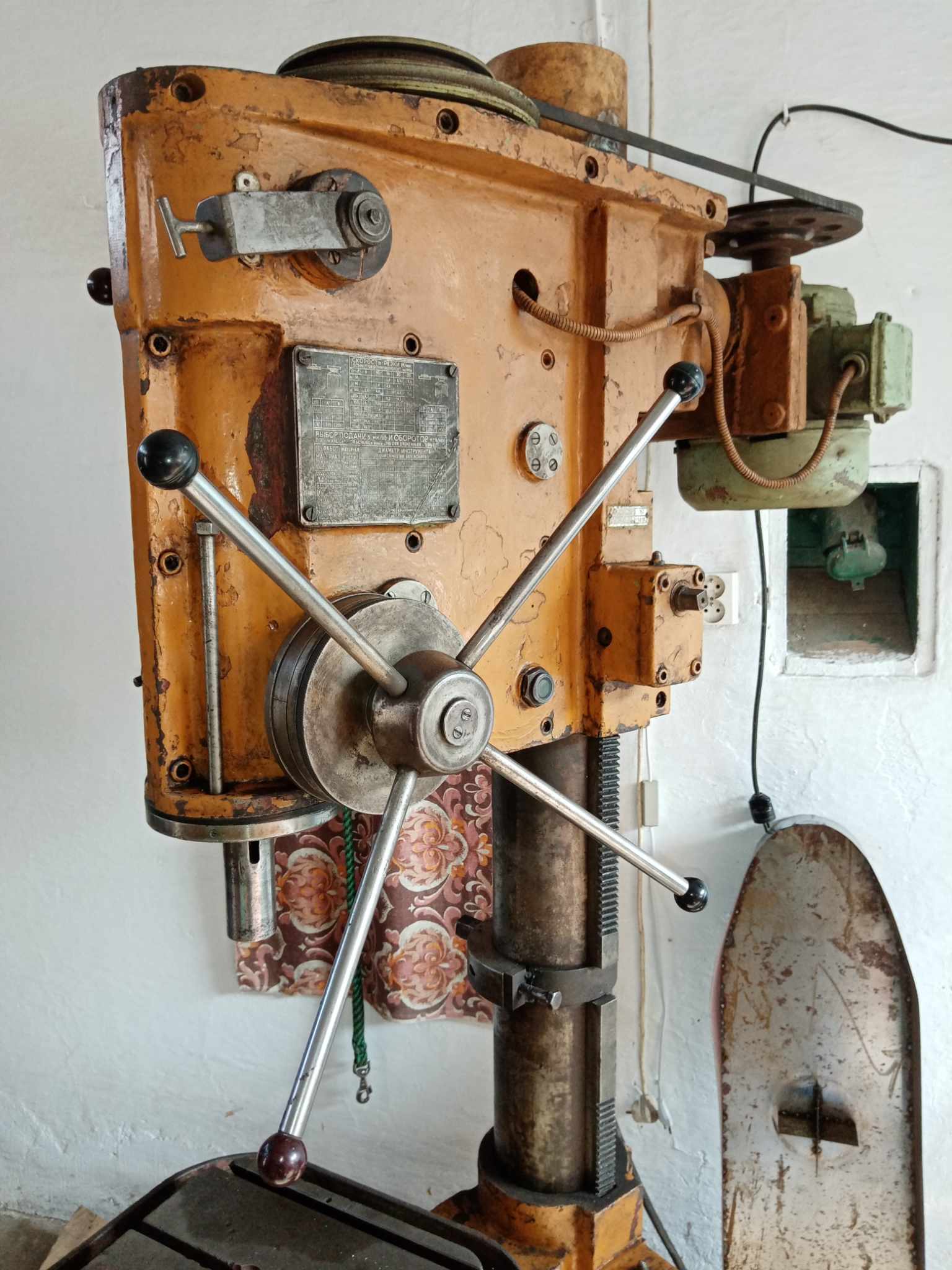

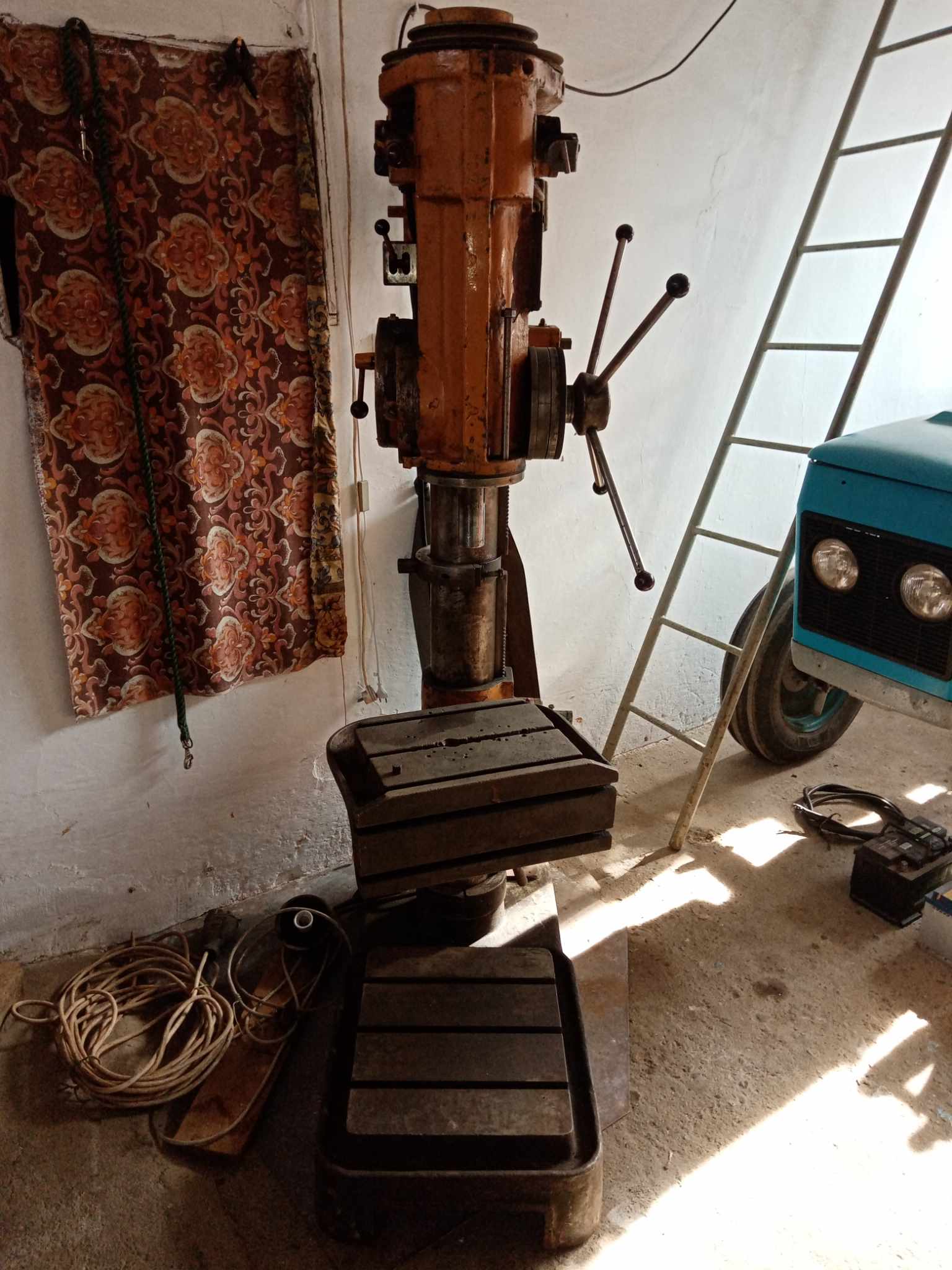

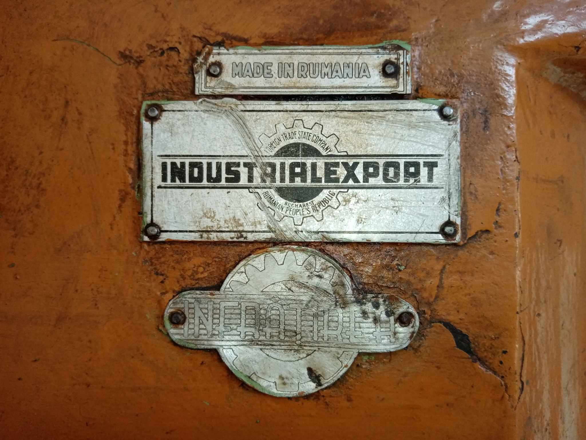

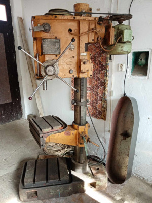

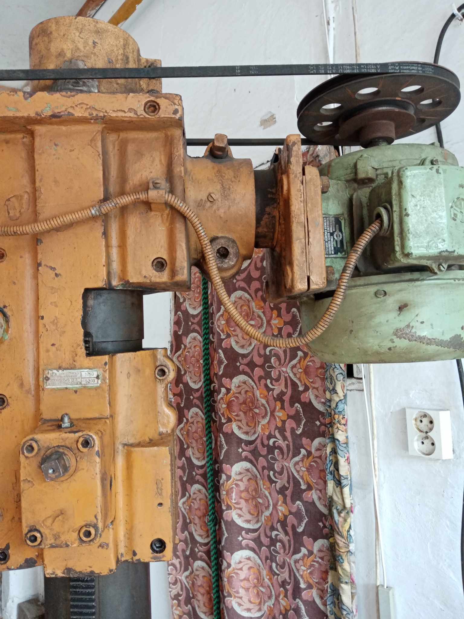

Zdravím pánové. Pořídil sem si sloupovou vrtačku rumunské výroby morse 3. Dokázal by ji někdo identifikovat nebo alespoň přirovnat k nějaké naší české? Dále by mě zajímalo info o oleji. Kde se nalévá, kolik ho tam má být, jaký olej by tam měl správně být? A jak je vlastně řešené to tělo převodovky? Ten blok je na dvě oddělené komory (vrchní, spodní) a olej se dolévá do obou na sobě nezávisle? Napouštěcí otvor nikde nevidím z vrchu. Jsou tam jenom dva olejoznaky. Jeden vlevo nahoře, druhý vpravo dole. Jak to přesně funguje? U soustruhu zapnu čerpadlo a na olejoznacích vidím rozstřik, na vrtačce čerpadlo není takže tady se to kontroluje jak? Při zapnutých otáčkách nebo jsou ty olejoznaky jenom výšková hladina kolik tam má být oleje nebo jak to funguje? Díky moc za rady, sloupovou vrtačku mám doma poprvé tak bych se rád něco přiučil. Hlavně sem si ji dovezl a je tam možná tak 5 kapek oleje tak musím pořešit první náplň, ovšem pokud to někde nepoteče :) Díky Michal

No klon VS20/32 jestli je ta naše původní vzor :lol:

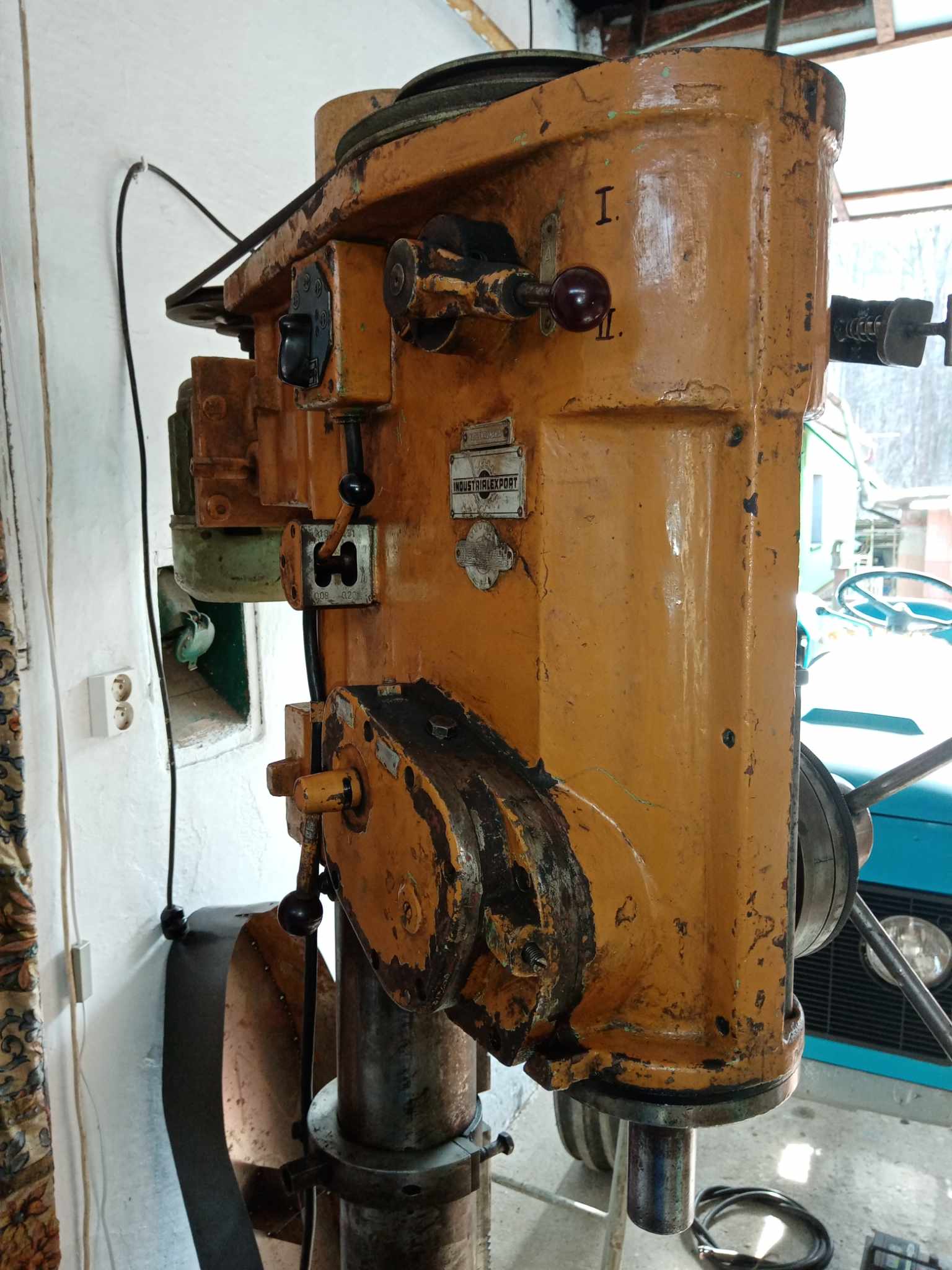

Olej samo jen do půli olejoznaků když stroj stojí, asi cokoli do převodovek s OLJ-46 asi chybu neuděláš, je to bez čerpadlové, jen broděním/rozstřikem. Někde budou nalejvací šrouby, nemusí být zvrchu, bokem stačí. A tipnul bych že na vrchu posuvové ho vidím.
Na hobíka to asi jde...

Strojní olej alespoň do půlky spodniho olejoznaku. Ten horní je pro kontrolu mazání, po spuštění vrtačky by se tam měl po chvíli objevit olej. Uvnitř je čerpadlo, které dopravuje olej nahoru.

No zase vím něco navíc, netušil jsem že to má čerpadlo, promiň za špatné info

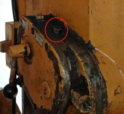

Tudy by se měl dolévat olej.

Díky moc za rady. Mrknu na to. Taky sem netušil, že je tam nějaké dopravní čerpadlo. Předpokládám teda, že funguje na závislosti otáčení vřetene a po té za chvíli vytlačí olej nahoru a při spuštěných otáčkách začne rozstřikovat olej na ten vrchní olejoznak. No ještě k tomu oleji. Někdo tady nedávno psal řídký ložiskový a někdo zase převodový. Mám doma k dispozici větší množství převodového oleje PP80, který se běžně dává do převodovek zemědělských strojů. Jestli teda na konkrétním oleji ani na jeho hustotě nezáleží, tak bych tím neměl nic pokazit?

Určitě to nemáš jako mašinu na osm hodin denně, takže já bych ten převoďák klidně použil. Hlavně zkontrolovat, že ho to vytlačí nahoru.

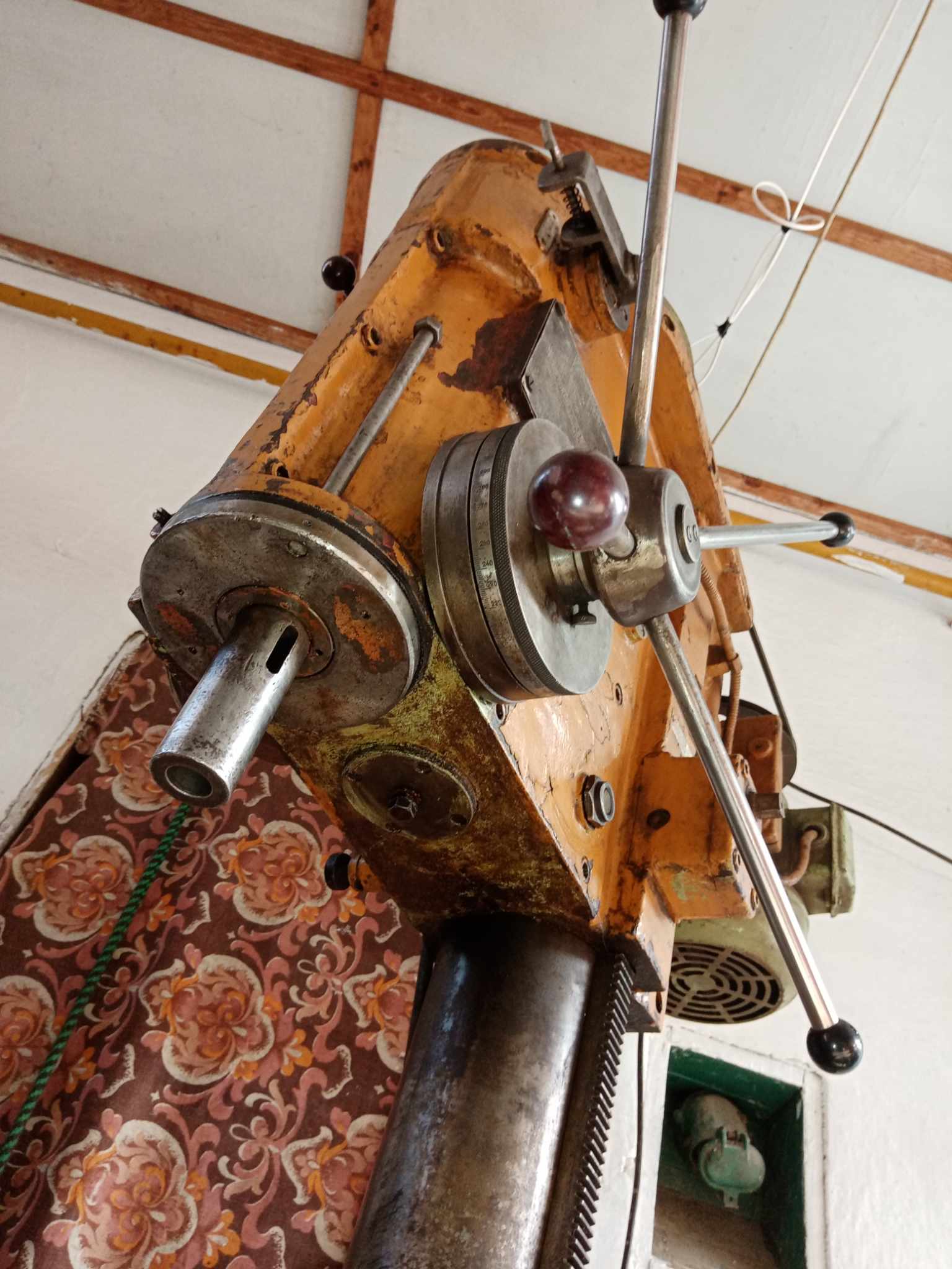

Jo máš pravdu, není to na 8 hodin denně. Ano na tom víku posuvu je to napouštěcí šroub. Je na něm dokonce napsané oil. Bylo to zatřené barvou. Přetěsnil sem olejoznaky s vypouštěcím šroubem a nalil ten olej PP80. Olej to vytlačilo nahoru, pozkoušel sem všechny otáčky a posuvy. Všechno funguje jak má. Celkově ta vrtačka ztichla. Před tím to byl rámus když to bylo na sucho tak sem rád, že stačil nalít olej a není tam nic vysypané. Ale našel sem i důvod proč tam olej nebyl. Netěsní to víko posuvu, kape ze spodní strany. Takže ještě přetěsním toto a mělo by to být ok. Doufám, že se mě něco nevysype když odmontuju to víko s tou pákou posuvu. Jinak díky za info. To forum tady je dobrá věc :)

Pod tím deklem je docela silná pružina. Prohledej tady forum, už se to tady řešilo.
