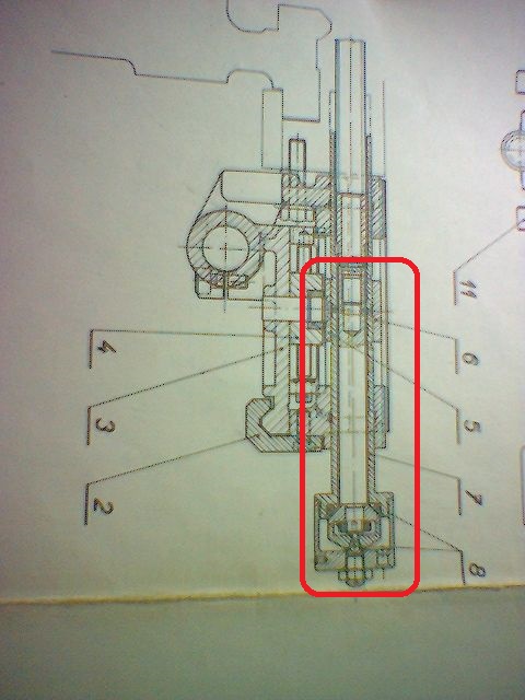

Keď už budeš montovať kužeľové pravítko, rád by som ťa poprosil o láskavosť. Na mojom chýba časť označená na obrázku červeným rámikom. Bol by si taký láskavý urobiť pár fotiek, ako to vyzerá v reále, prípadne urobiť nejakú skicu s kótami? Asi ma neminie výroba, tak aby som mal nejakú mustru.
Ďakujem, Andrej.

Tohle ti klidně nafotím a oměřím. Stejně to pravítko musím taky rozebrat a vyčistit. Někde se pěkně dlouho válelo a je to na něm vidět. Vrstva nějakého oleje s prachem....takový ten medík.
Jde ti vyloženě jen o ten zadek pravítka nebo i to prodloužení originálního šroubu suportu?
Případně ho vyfoť co tam máš a co už ne ať se neměřím s něčím co nepotřebuješ....

Zatím ti posílám několik fotek prodloužení šroubu pro kuželové pravítko a skicu tady ...

Veľmi pekne ďakujem, áno budem potrebovať aj tú druhú časť, do ktorej sa toto predĺžnie upína (tá čo tvorí zadné ložisko)

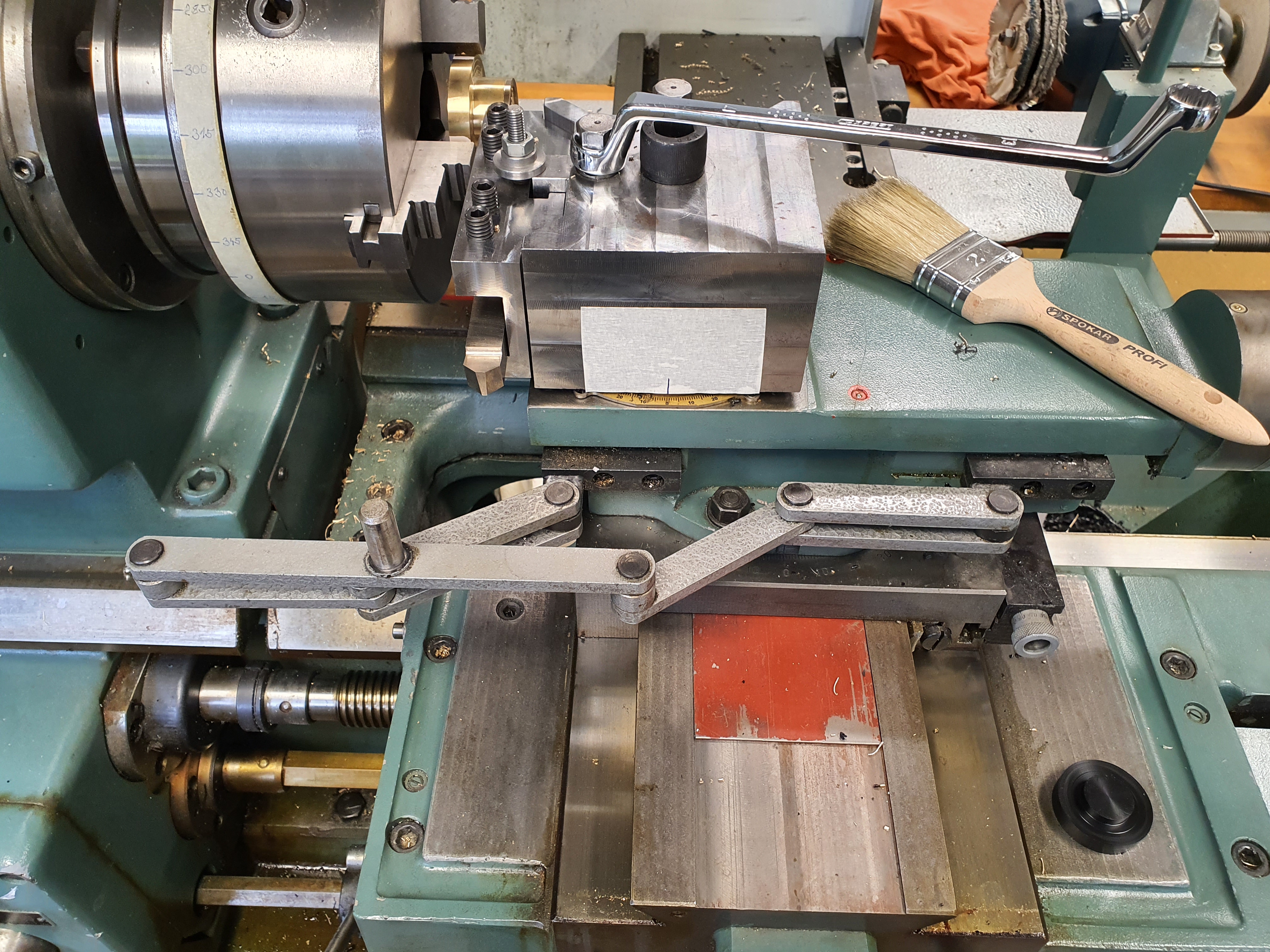

Pěkný večer,
ty závity s červíky jsou pro příčný otočný doraz, tak jak to má S 28 nebo S32, do děr na nožovém suportu se může přišroubovat závěs pohyblivého krytu. Závěs má tvar pantografu, ale jeho boční ramena jsou v polovině spojena kloubem, takže je možné širší nastavení polohy krytu, ten je navíc na závěsu otočně.

Akorát s těmi červíky a otočným dorazem příčného suportu mi to není jasné. Nebyla by nějaká fotka? Klidně zmíněného S28 nebo S32.
Já mám totiž ten otočný doraz na čele suportové skříně. Na fotce níže v červeném kolečku. V modrém kolečku je pak protikus přišroubovaný na příčný suport, který také mám ale na foto zatím není namontovaný. Zmiňované červíky jsou ve žlutých kolečkách (jeden se teda vloudil v modrém kolečku ).

Zatím posílám pár fotek. Je to vše co potřebuješ oměřit nebo potřebuješ i ten "kámen" který je na této trubce a jezdí v pravítku?zverodoktor píše: ↑23. 3. 2024, 9:44
