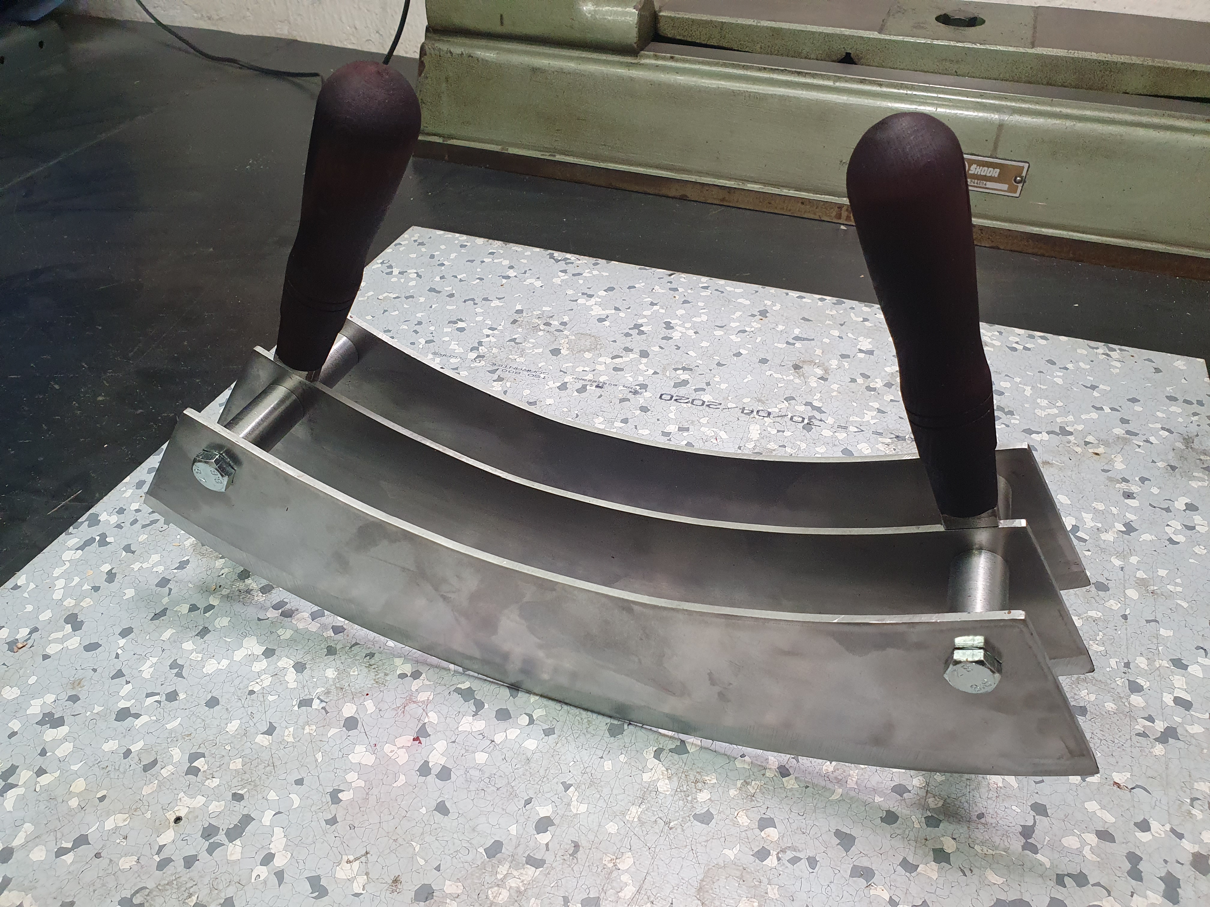

Přesně, nakreslit, flexa, bruska, na co soustruh a kameníček :shock:
Tohle je flexa a teda pasovka v ruce...
Na hobíka to asi jde...

Srovnavam to jen jako příklad, jen ze to jde udelat, ale evidentně se nechce :lol: Vona i ta židle nepozná mnohouhelnik treba po desetině :mrgreen:
