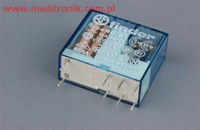

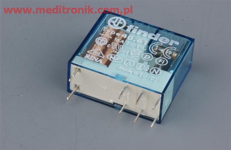

Mám tyto relé a rád bych udělal releový blok s 18 relé na DPS.
kdo nic nezkusí, nic nezíská.
ledvinap
Příspěvky: 793
Bydliště: Plzen
28. 3. 2010, 12:23
Pri 3mm draze se ti to ohreje o +-50 stupnu? Sice nic moc, ale fungovat to bude ...
