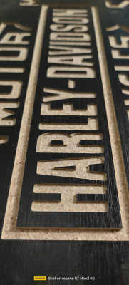

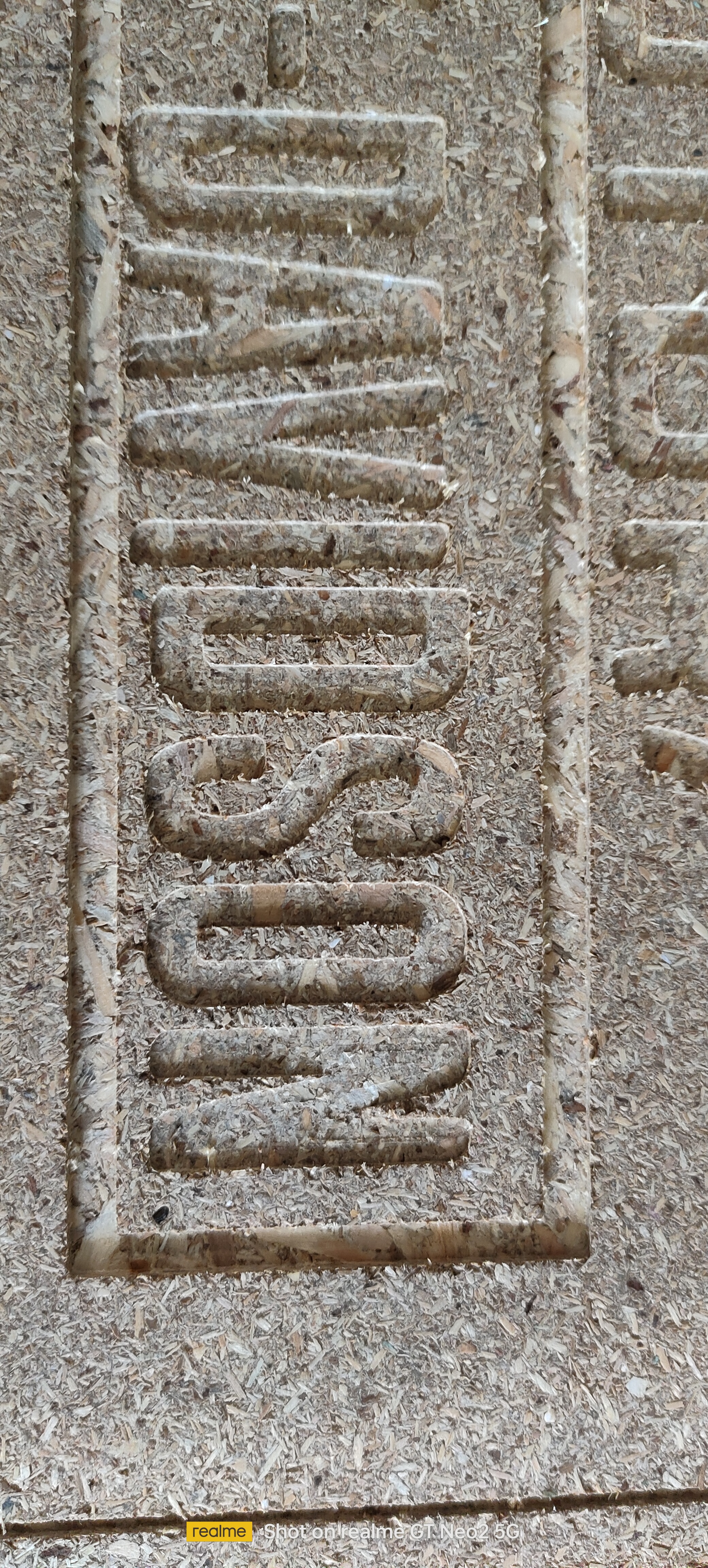

Ahoj všem. Nevím si rady ohledně chyby co mi dělá CNC . Budu se vám snažit popsat chybu ač jsem začátečník . Stroj běží v pořádku až na přejezd z písmenka na písmenko stroj jakoby natáhne dráhu a poskočí obraz. Ručně udělám frézou drážky na šipkách a vše sedí uhlopříčka na obdélníku i rovnoběžky všemi směry... Pustím udělat g-kod obraz ( nápis ) písmenko to udělá hezky a druhé vedle také, ale přijde přejezd a dráha přejezdu jakoby se natáhne víc než by mělo být dáno g kodem a další písmenko je uskočené není v rovině...... viz obrázky co jsem vložil... ještě neumím psát g kody a tak nemůžu vyzkoušet jiný obrazec... Nevíte čím by to mohlo být kde je chyba? Děkuji všem za odpověď moc si toho vážím

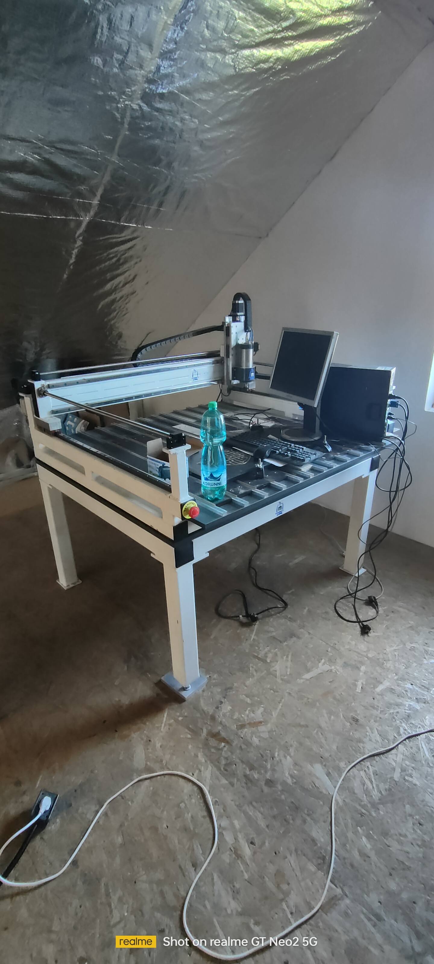

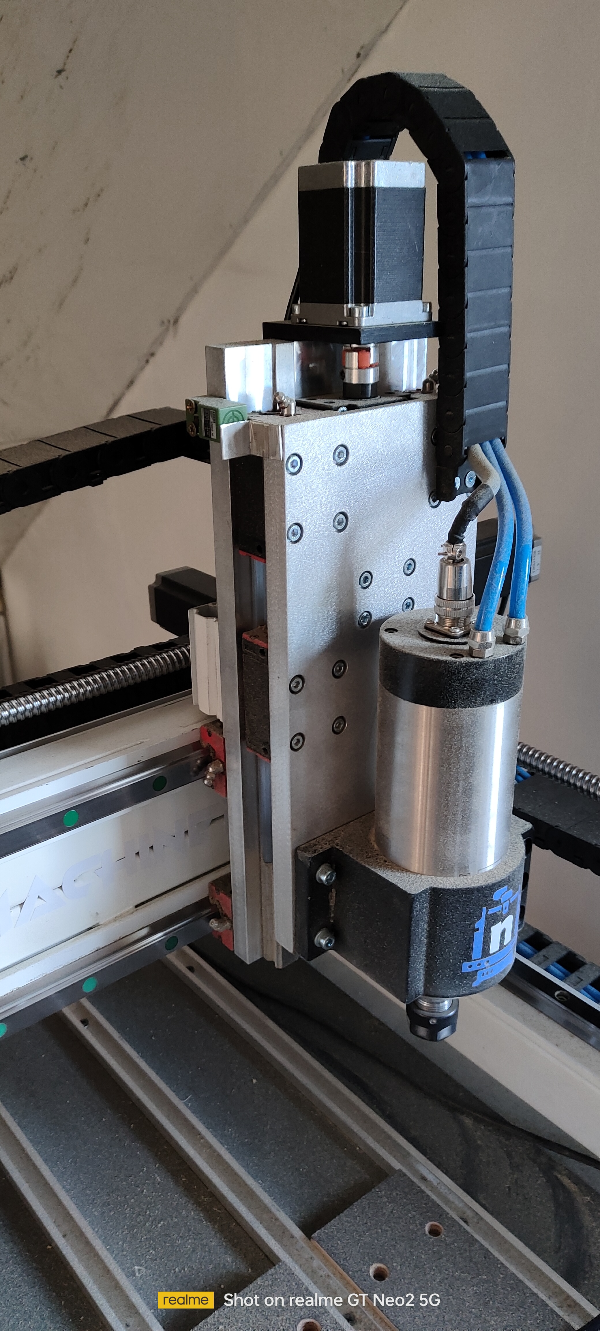

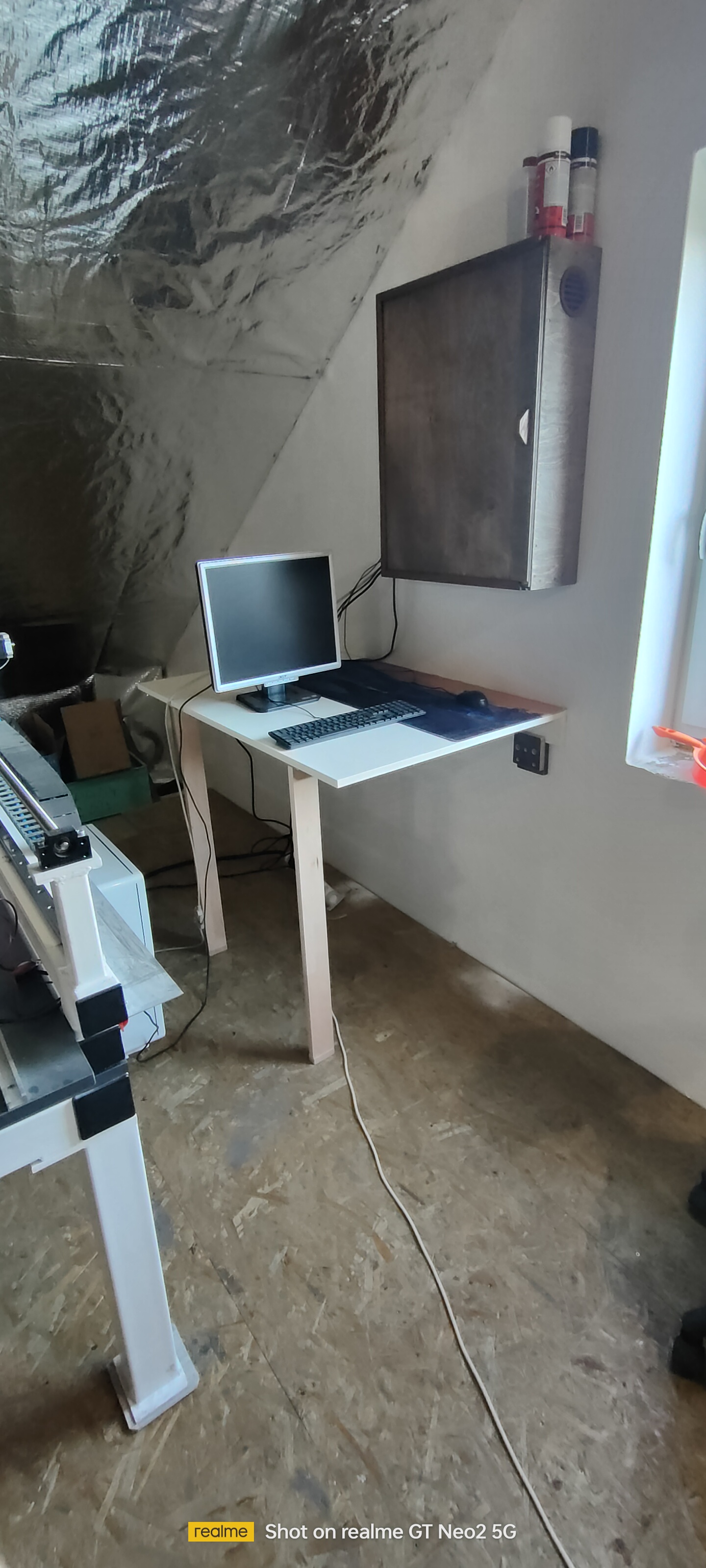

Ahoj opravdu mě berte jako fakt člověka co včera otevřel krabičku s CNC tady posílám vše co chápu, že je potřeba kdyžtak dopošlu bývám tu ráno a k večeru. Koupil jsem to pro moje hobby abych se s tím naučil a předal zkušenosti třeba za 5 let synovi ( kterému bude v té době 12 let..) jsem vyučený truhlář a mám dílnu v patře v RD ( bohužel sousedy si nevybíráme a tak dílna nelze zrealizovat ) mě osobně je 37 dělám ješterkáře a o ve svém volném času jdu na dílnu a dělám velké věci co tahám po schodech naposled dubová postel manželská. No a tomu bych se chtěl do budoucna vyhnout a zkusit CNC
Stroj je dělaný na zakázku takže to není žádná známá firma a pracovní rozměr je 800 x 1000 x 100.
Vřeteno je 2000w vodou chlazené.
Můj postup je následující před započatí práce na cnc:
Jako první zapínám počítač ( pár minut ho nechám běžet = windows 7 )
Druhá věc zapnu Mach 3
Třetí je zapnutí CNC hlavním spínačem
4 - přejedu ručně tam odkud by měl stroj začínat zanuluju osy a odměřím výšku materiálu
5 - vložím přez Load G Code kód co mám od chlápka co ten stroj dělal do Machu
6 - start a jede to
7 - první 4 písmenka jsou ok pak se to po prejezdu rozhodí
Data mám od pána na zkoušku co mě instaloval CNC do dílny. Přikládám ho sem níže snad to není nějak trestné.
6 - start a jede to
No, pominu-li relativně malé motůrky, kterými by to mohlo být, ale spíš ne, tak to vidím na 80% rušení elektroniky. Podle fotek ti očividně přihazuje kroky, a to do obou stran.
Prosím vyzkoušej - vypni měnič od vřetene aby jsme vyloučili rušení od vřetena (nejčastější zdroj rušení) a přilep na hlavu osy Z fixu tak aby čmárala po materiálu. Spusť ten samý program a pak uvidíš jestli ti to udělalo stejně blbě, nebo jestli byly písmena v rovině.
Jestli je čmáranice v pořádku, tak ti ruší vřeteno. Velmi častý jev.
Pokud to udělalo blbě i tak, tak je něco fakt špatně, buď mechanicky (neutažená spojka na motoru, příliš velký odpor pojezdů -> nedávají to motory), nebo elektricky (jelikož je vypnuté vřeteno, zbývá jen interní rušení uvnitř rozvodů, nebo blbá komunikace počítače s deskou). Taky ano, jak tu někdo zmínil, může to být i příliš velká akcelerace, ale to by spíš šel motor do stall (přestal se točit) a toho by sis všimnul. On totiž může ty kroky ztrácet i během toho frézování, nejen při přejezdech.
Bohužel nevíme jaký máš řízení - jestli je to přes LPT, tak nic nezkoušej a jdi rovnou do Linuxcnc, pač spojení Windows a LPT není dobrá volba.

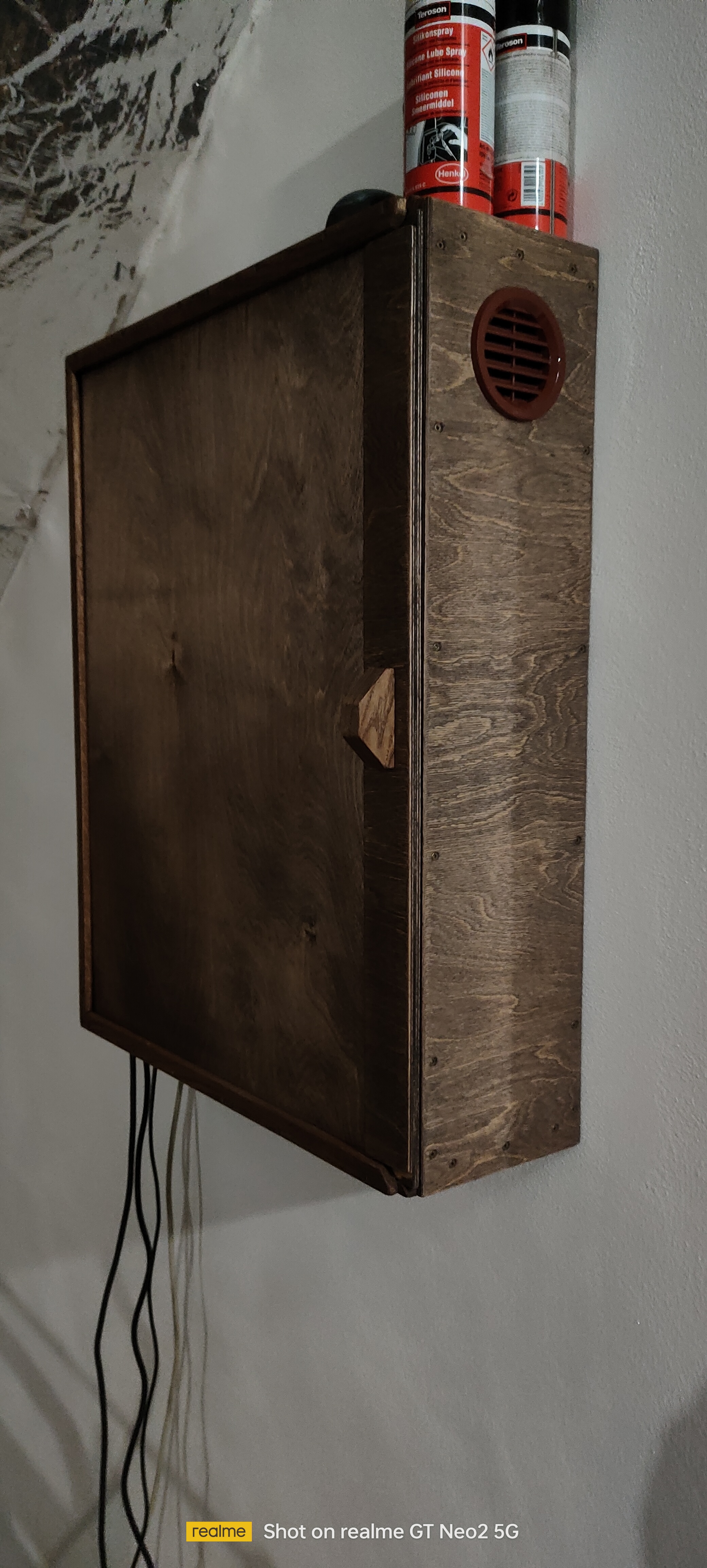

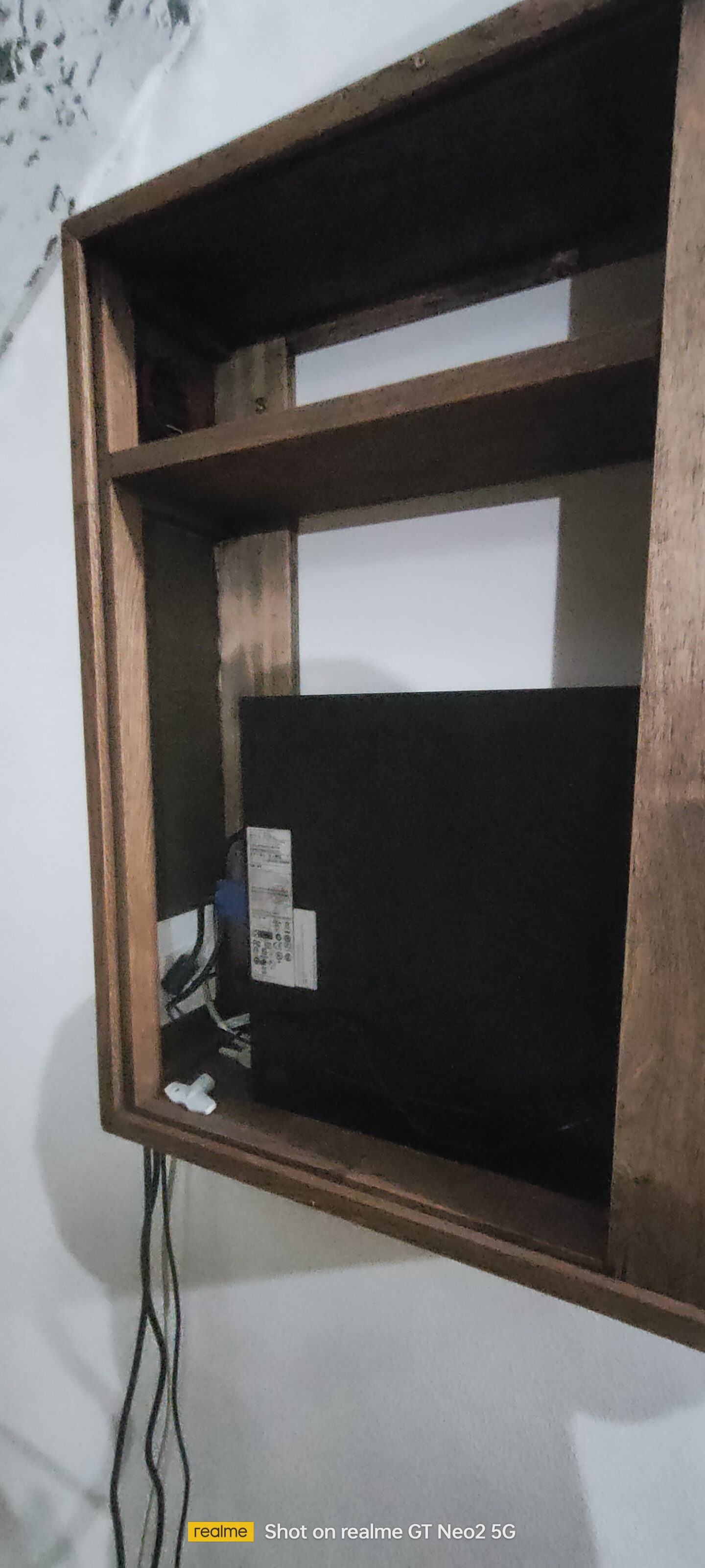

Navíc na fotkách sice vidíme počítač, ale nevidíme elektroniku stroje. Ta je kde? Foto

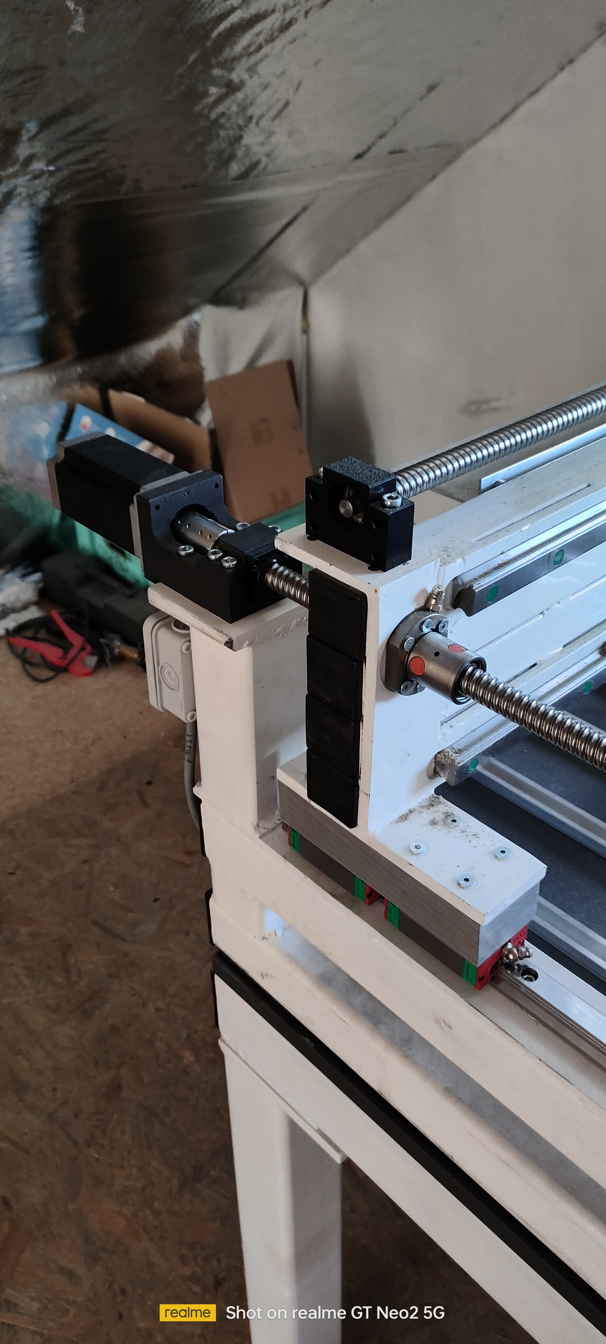

Myslím, že to tu ještě nezaznělo - na ose, co ti utíká, si ověř, že se neprotáčí spojka motor-šroub (udělej si na protikusech značky fixkou a nech to chvíli jezdit), to je dost častá příčina podobných chyb.
koukal jsem laicky do toho gkodu a jsou tam jen dve rychlosti, zapich 381 a frezovani 1500 ? takze to prejizdi mezi pismenkama stejnou rychlosti, jako kdyz to frezuje ? pak by to akceleraci byt nemelo, pokud se nedeje to, ze celkove nestiha. mozna zkusit vsechno co je F381 a F1500 prepsat na F60 a F300. pojede to pomalu, ale to by mel uz zvladnout i strojek z kartonu .
a pak teda jeden postreh, ty paralelni srouby uz nejsou nijak spojeny, jako ze remenem ? mam to na svem routeru a je to prej dulezity, aby se po vypnuti stroje(elektriky), motory zustaly pokazde vuci sobe spravne/stejne a nerozlely se a tim i geometrie.
