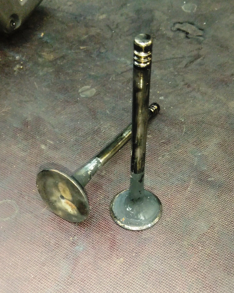

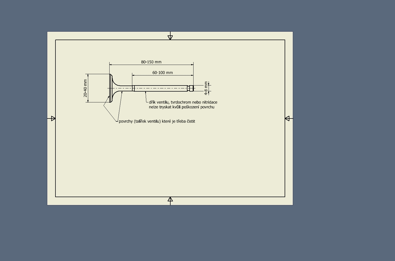

Ahoj kolegové, prosím o radu, tip, diskusi, nápad
řeším jak čistit talířky ventilů ze spalovacích motorů
denně mi jich projde dílnou stovky kusů
historicky se vyvinul postup, kdy kus po kusu ventil za dřík upneme do strojku ala stojanová vrtačka a šábrem se talířek oškrábe
to šlo u 50 kusů za den, u 500 ks/den už ne
navíc to není úplně pěkný, leckdy jsou na ventilech tvrdé i mastné nánosy až jednotky mm tlouš'tky
vymýšlím jak to zmechanizovat ve stylu nastrkat 20 ks někam - zmáčknout start - za pár minut vyndat jako nový
předem to můžu odmastit v ostřikovacím stroji, ale vrstva karbonu tam stejně zůstane
bez nutnosti obsluhy
asi nějaké otryskávání ocelovou drtí ?????
bráním se písku, korundu, balotině atd
potíž je v tom, že nelze tryskat dříky ventilů, poškodily by se
nelze kus po kusu ručně - čas, množství
Napadá někoho něco?
Má někdo nějakou zkušenost?
díky za nápady a diskusi

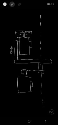

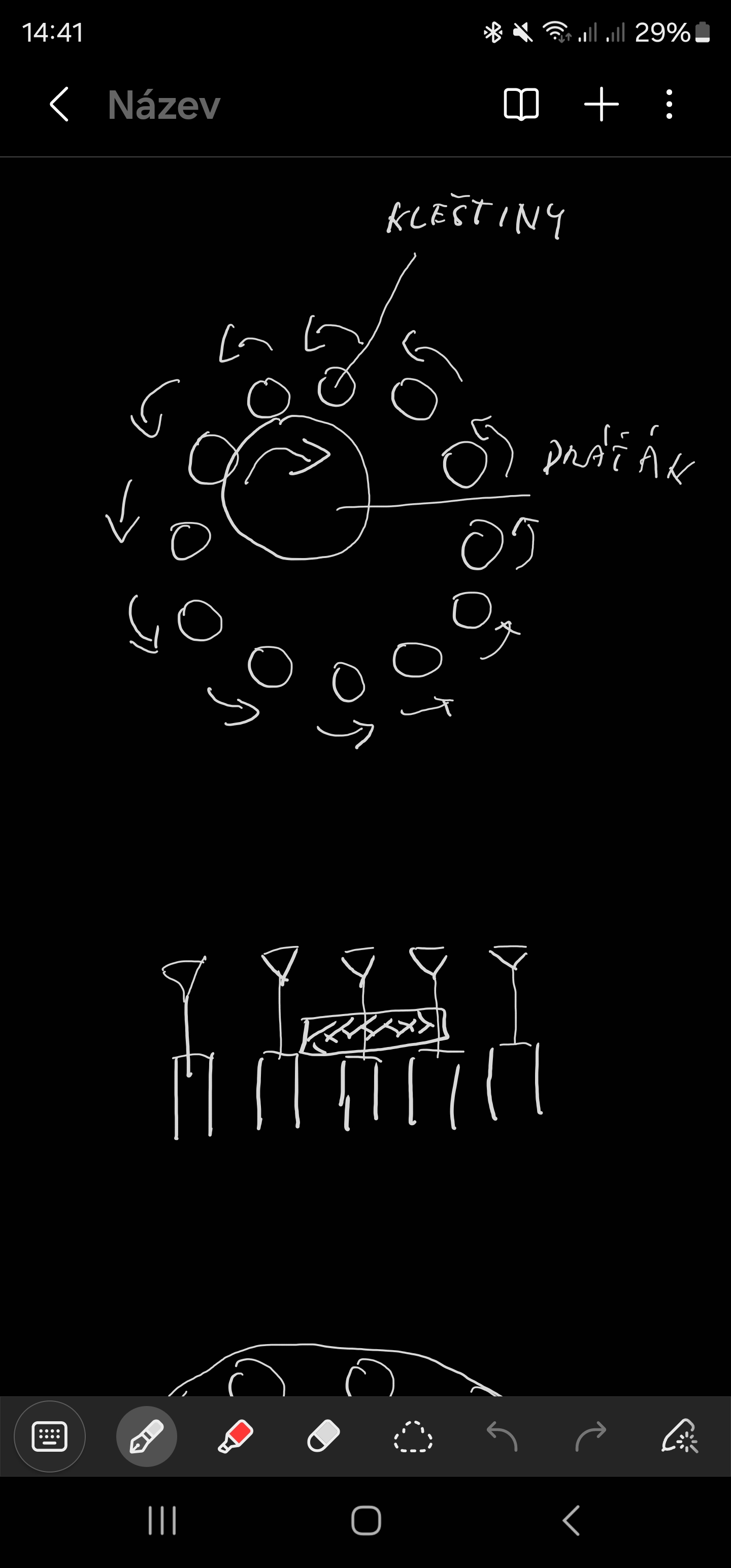

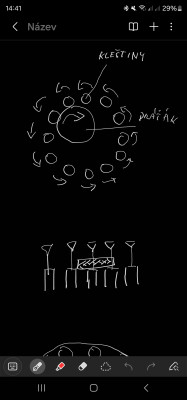

No pak leda vymyslet takový kolo, kde by v kruhu bylo třeba 20 kleštinovejch upínačů, třeba nějaký zatahovací upínání na vzduch, to by spíš už věděli kluci, po obvodě opásaný klinovým řemenem, kterej by je unášel, hnaný elektromotorem. Uvnitř toho kola by byl dráťenej kotouč, kterej by mohl sjet dolů, vyměnit ventily a zase s ním do těch hlav ventilů nahoru najet. Tohle by mohlo funovat. Dalo by se to poskládat z věcí z regálu, z něčeho použitýho, nebo z Číny, přesnost nehraje moc roli.
Trošku jsem tu myšlenku načáral
TOS H 63, Strigon GH 560, KFD 250, Berco HON 200, Stanko 16K20, TOS 4C, ZMM NK 203, FUS SMC-8B

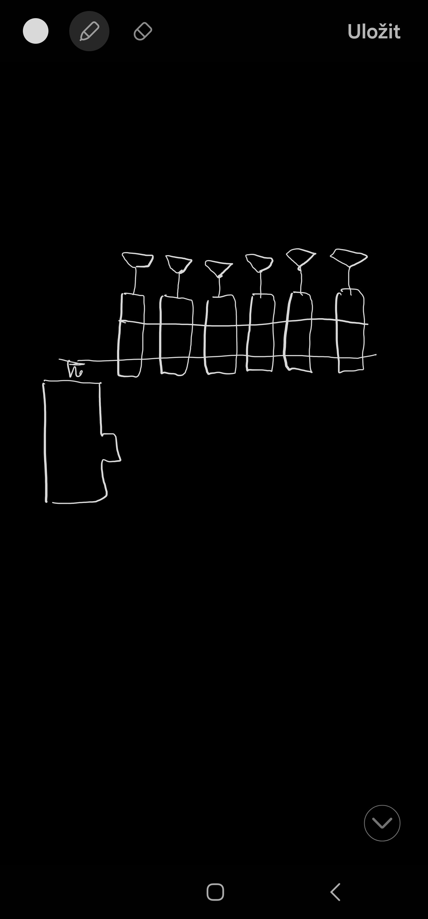

No a pohon těch upínačů
