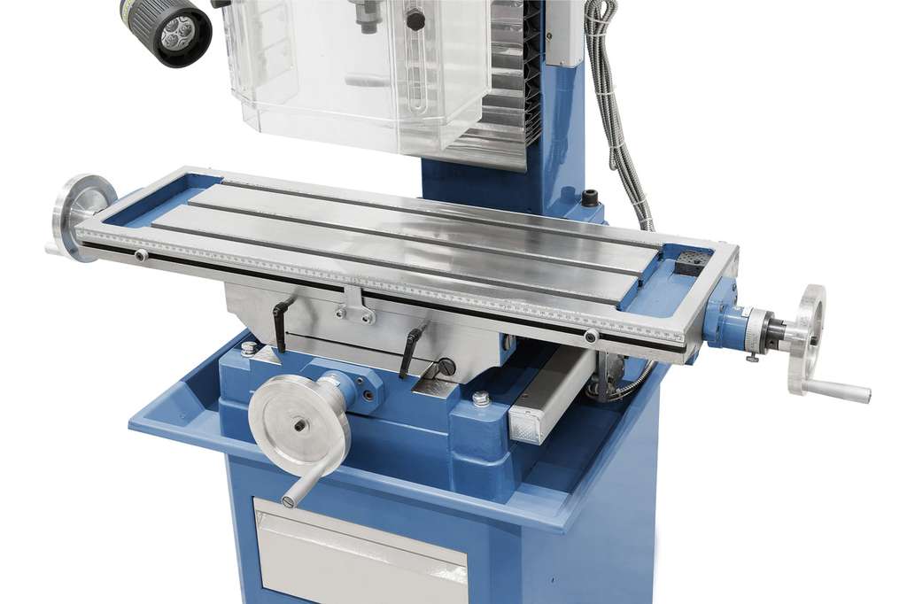

Zdravim,
poprosim vas o radu. DRO (ES 12V ES12H) meria presne pokial idem jednym smerom, ak ale idem naspet je tam chyba 10~12 stotin. A teda ak chcem napr. vyvrtat otvor v strede obrobku (os Y), najdem si hranu na jednej strane, vynulujem, idem na druhu stranu, dam 1/2 z Y a vratim sa na nulu. vyvrtany otvor je potom od realneho stredu o 10~12 stotin posunuty oproti DRO.
Neviete cim by to mohlo byt?
Dakujem za odpoved.

Těžko říct - třeba uvolněným úchytem pravítka, nicméně jde i o to jakým způsobem vrtáš i tam můžeš udělat chybu.

No pravitka a jazdce (ci ako sa to vola) som utahoval. inak pouzivam najskor navrtavak (skusal som cnc aj sustruznicky). nie je tam rozdiel. :(

A máš to pravítko vyrovnané podle hodinek v obou osách, ne jen utažené? A správně nastavenou mezeru mezi pravítkem a snímačem? Podle manuálu k danému pravítku
Číňan se na to mohl vy... když to montovali, musíš to zkontrolovat
Na hobíka to asi jde...

Typnul bych si na 90%, že máš vůli někde v sestavení té soustavy. Zkus povolit snímač od mechaniky stroje a posouvat s ním po pravítku. Jestli to bude OK, je to tak, jestli to bude dělat pořád, je to vadným DRO.

Ještě bych rád věděl co tam máš za to pravítko - jestli je snímač uzavřen v těle pravítka nebo mimo.

Zdenek Valter píše: 30. 4. 2024, 11:52 Ještě bych rád věděl co tam máš za to pravítko - jestli je snímač uzavřen v těle pravítka nebo mimo.
na fotke vidiet pravitko pre osu Y.

No já vidím kryt pravitka :?

Ahoj, asi bych nejdřív dal hodinky a kontroloval hodnoty na DRO a hodinkách v obou směrech tj doleva doprava, o sebe k sobě, nahoru dolů. Až podle výsledků bych hledal dál. Vůle v pojezdech, seřízení pravítek, jejich vůle atp.

Zeptám se ještě - tohle se dějě i na ostatních pravítkách?
Zkoušl si je třeba prohodit?
Volné uchycení by se mohlo projevit i na kratší dráze - opři úchyloměr o bok a naměř si najetí do jednoho bodu tam a a zpátky podle hodinek, jak píše vruboun

Pochopil jsem to tak, že máš v systému vakl a když někam dojedeš z nastavené nuly a hned se vrátíš zpátky, tak tam nemáš tu nulu. Když to povolíš a uděláš ten samý pohyb jen snímačem, tak v úvrati zjistíš, jestli to začne přičítat/odčítat číslíčka hned, nebo s nějakou prodlevou. Desetina rozdíl je dost na to, abys to poznal.

Par hodin som skusal DRO s hodinkami aj vyhladavacom hran. Pride mi, ze DRO aj pravitka su asi v poriadku, skor by som to videl na nejake vole v krizovom stole. Os X ma o dost mensiu volu ako os Y. Ak hodne zatlacim v smere X na DRO sa to pohne asi o 4 stovky, kdezto pri osi Y celkom lahko pretlacim +/- 10 stoviek.
Pravitka su osadene celkom dobre, odchylka neprekracuje 1 desatinu aj to len paralelne (mohol by som to osadit lepsie,ale je dost mozne ze to asi nebude mat vplyv).
Asi este skusim trochu pritiahnut kuzel na vymedzenie vole pre os Y.
Potom este, ak pouzivam vyhladavac hran tak to meria +/- 2 stovky (X aj Y).
Teda myslim, tym ze ked sa hybem jednym smerom a potom sa kusok vratim, tak to DRO ukazuje len malu odchylku oproti realu.
Je to cina takze necakam ze ta moja vrtacko-frezka je nejaka super presna, odchylka do 3 stotin je celkom prijatelna.

Co myslíš tím že pravitka jdou usazené na desetinu? Já jsem teda jen blaznivej hobík a osazoval jsem pouhé čtyři mašiny dro, ale rovnám je v obou osách na setiny :mrgreen:
