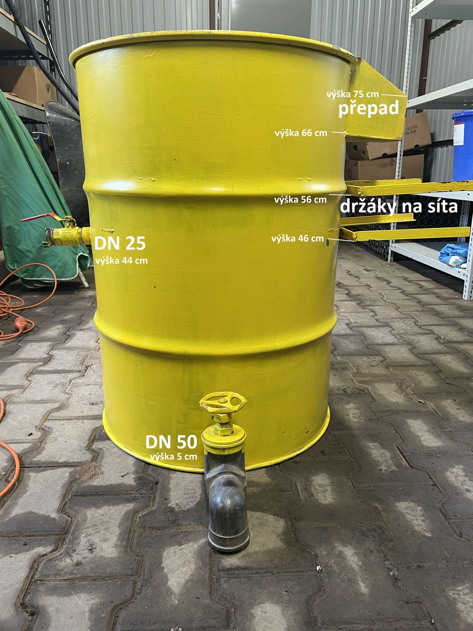

Po potřebu univerzitního výzkumného pracoviště, kde plavíme sedimentární vzorky. Hledám, kdo by byl ochoten vyrobit sud pro potřeby plavicí linky.

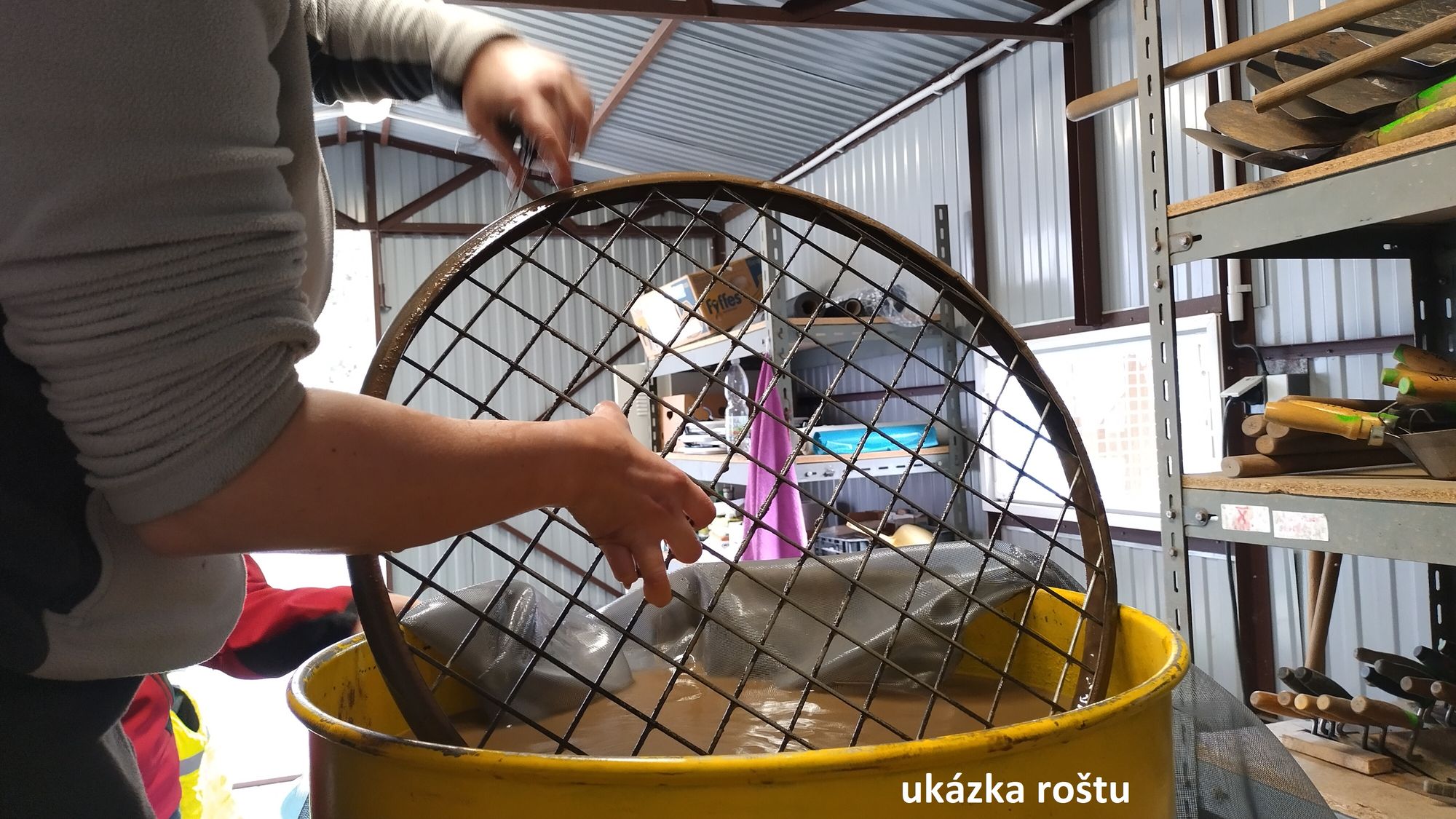

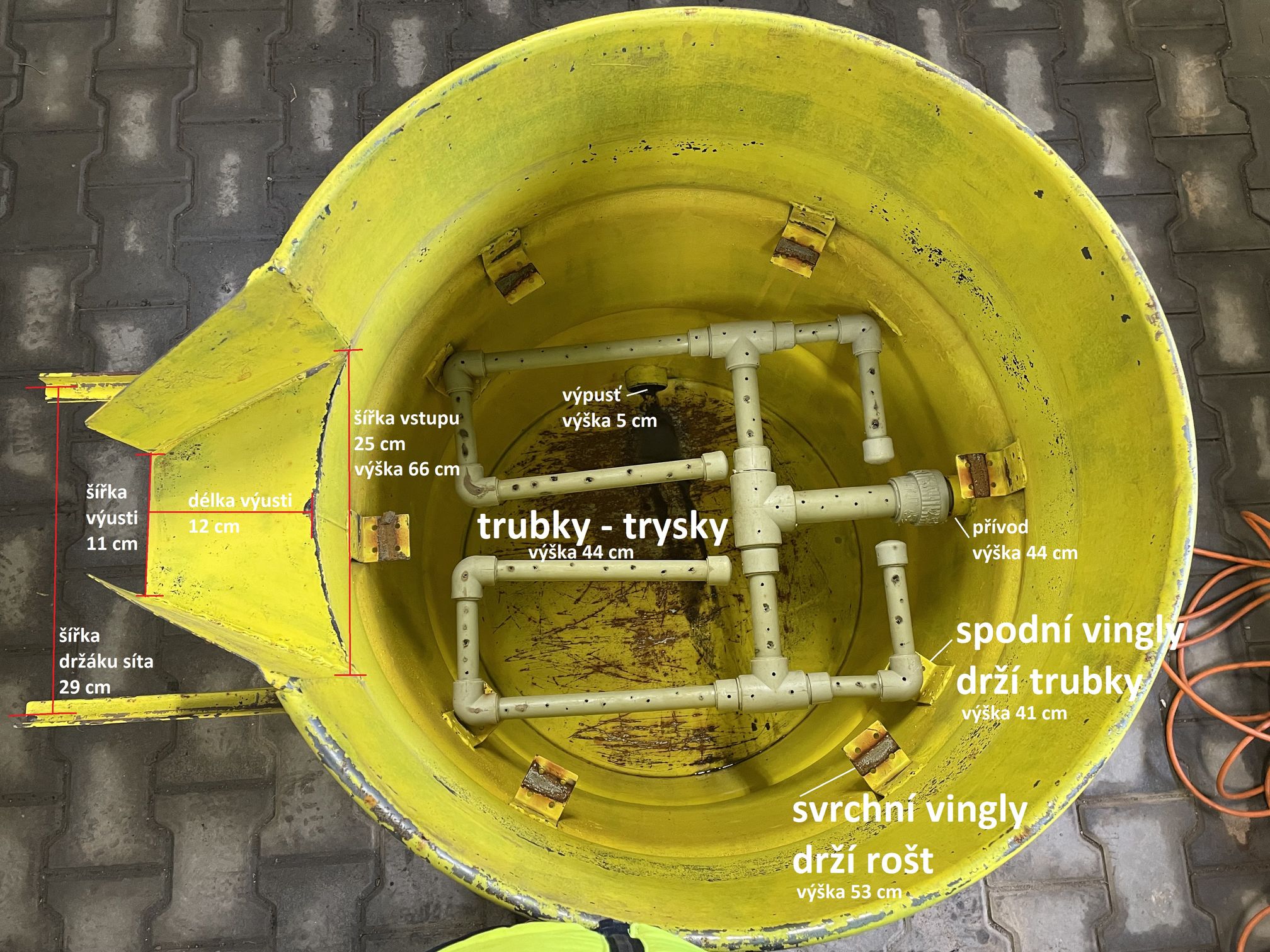

Funkce: plavení sedimentárního vzorku, který je umístěn na síťovinu v horní části sudu. Voda se přivádí pákovým kohoutem a skrz trysky (plastové trubky podpořené vingly na stěně) proudí do sudu a nahoru skrz síťovinu (ta je na podpůrném roštu, který sedí na vyšší úrovni vinglů), voda nahoře padá přes přepad a výusť a vzorek se plaví na síto umístěné na držácích na vnější straně sudu. Na dně zůstává bahno, které se jednou za čas vypustí a velkým vypouštěcím kohoutem.
Parametry: sud: cca 200 l, cca 80 cm výška, cca 60 cm průměr. Přívod vody pákový kohout DN25, vypouštěcí kohout DN50
Co je potřeba udělat:
1) úpravy sudu – otevřený vršek, vyvrtání otvoru a přivaření přívodu vody a vypouštěcího kohoutu. Na vnitřní straně přivaření vinglů ve dvou úrovních: spodnější pro uchycení a podporu trysek po obvodu a svrchní pro uchycení roštu na podporu síťoviny. Při vrchním okraji vyříznutí otvoru pro navaření přepadového korýtka. Z vnější strany přivaření L profilů coby držáku na síto. 2) Rošt pro podporu síťoviny. 3) Systém trysek z plastových trubek.
Detaily na přiložených fotografiích. Ptejte se, případně se můžete přijet podívat na tu samou věc (která se začíná rozpadat, tak sháníme náhradu…) v provozu v Hradci Králové – dejte vědět.
Potřebujeme: odhad ceny a kontakt – univerzita musí oslovit tři potenciální dodavatele a pak vybrat jednoho.
