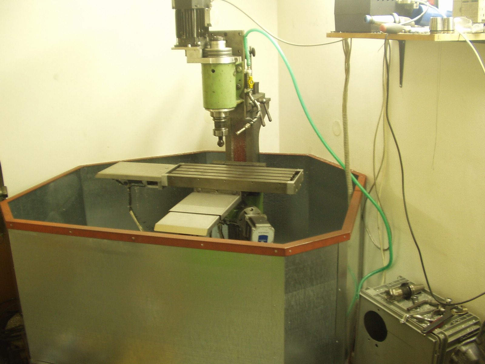

Nemáte někdo nějaký tip na vedení které by šlo použít pro kryt stroje, ale takové aby jezdilo v oblouku, cca 80cm rovná plocha (max jednou dělená)musí odjet do boku tak aby odsunutá byla kolmá na původní polohu..
cokoliv děkuji za inspiraci.. našel jsem různá kolečka a vedení v kolejničkách které se dají poskládat i do oblouku ale zatím nic použitelného..

představ si obdélníkovy půdorys cca 1300x1000 dvě přední hrany jsou skoseny pod úhlem 45st 150x150 to je pudorys vany na trisky uvnitr je freza ta vana je vysoka cca 900mm vzhledem k tomu že hlavně při frézování nízkých věcí upnutých přímo na stole je vyjetá fréza až nahoře tak kapalina stříká i mimo tuto vanu, chci tedy udělat zvýšení vany o cca půl metru, abych se do toho dostal musí to být jezdící.. takže nějáká kolejnička které ty přední jezdící dveře posune a ohne tak aby jezdili uvnitř té vany ..
přikládám fotku frézy
pokud by to jezdilo venku (pak by to mohlo jezdit i rovně) tak by kapalina stékala po skle ven, proto musí jezdit vevnitř a pokud bude jezdit uvnitř musí se ohnout
tu zadní a boční část není problém zvednout ale ty kolejnice které jsem zatím našel měli obrovský radius a zase to vadilo fréze..

v podstate asi pripada varianta ze ty dvere budou dvojite pulka bude jezdit doprava a pulka doleva... zezhora a zespoda nejaka vodici kolejnice otazkou je jaka.. pripadne nejaky jiny navrh?

Extrahloupy napad ... ale nebylo by nejsnazsi se poohlednout po vhodnem sprchovem koutu a dat frezu do nej?

no sprchove kouty pro slony jsem nevidel.. ta freza ma na sirku 1300mm, myslim si ze kdyz uz byla nejaka prace s tim krytem ze uz se to doresi davat to do sprchace to me opravdu nenapadlo

A co to udelat tak, ze kryt se nebude odstranovat dostrany ale dolu?
Ty predni 3 strany okopirovat .5m krytem, pri praci se s nim vyjede nahoru. Pak bude problem jen nejake protizavazi/vzduchova pruzina.

Asi bych to udělal vyjížděcí nahoru a dolu z makralonu nebo z plexi,jde to dobře tvarovat.N to bych(myslím makralon) přidělal na výšku plochá č z drážkou .A na rám vany přidat šroub na aretaci v jakekoliv poloze a čep aby se to netočilo okolo utahovacího šroubu. Na horní hranu bych dal vodorovně madlo at je za co vzít.

nahoru a dolu, mě to taky napadlo v podstatě je to asi nejjednodušší řešení, ježdění do boku by mělo ale výhodu že by to šlo třeba částečně otevřít což by se někdy mohlo hodit..
harmonika je problém, ten krací plech Ynového motoru je cca 60mm od hrany stolu ta harmonika kdyby se rozložila tak by do něj nabourala..
no asi zvítězí lenost ,jednoduchost a taky cena a udělá se to zajížděcí dolu s nějákým protizávažím které to bude držet vysunuté nahoře a s možností aretace v libovolné výšce..
nábytkového kování jsem prošel celkem dost, ale prostě ty oblouky jsou problém, buď by musel být tak velký aby obešel to zkosení a nebo dvojice krátkých které by ale museli být o 45st a takové asi nejsou..

Na nástrojové brusce ,když jsem brousil s chlazením, pily nebo frézy tak aby to nestříkalo, tak jsem měl na odklápěcím držáku přilepený takový třásně s igelitu. Něco jako jsou přechody v mrazírenských skladech.Jenom bys to musel mít trochu dál od vřetena,aby se to nenamotalo. :lol:

Ona harmonika sa moze skladat aj smerom von...

no jenze to by ten kryt musel byt zvenku a stekajici kapalina by tekla tou skvirou muselo by se to nejak tesnit a nebo nejak resit,, pokud bude uvnitr s presahem treba 5cm nemuze vytect ven nic..

Pridal som odkaz. Dat tam tesniaci pas gumy by nebol asi problem. Pomaham len ideovo, konkretne si to uz musis poriesit sam.
