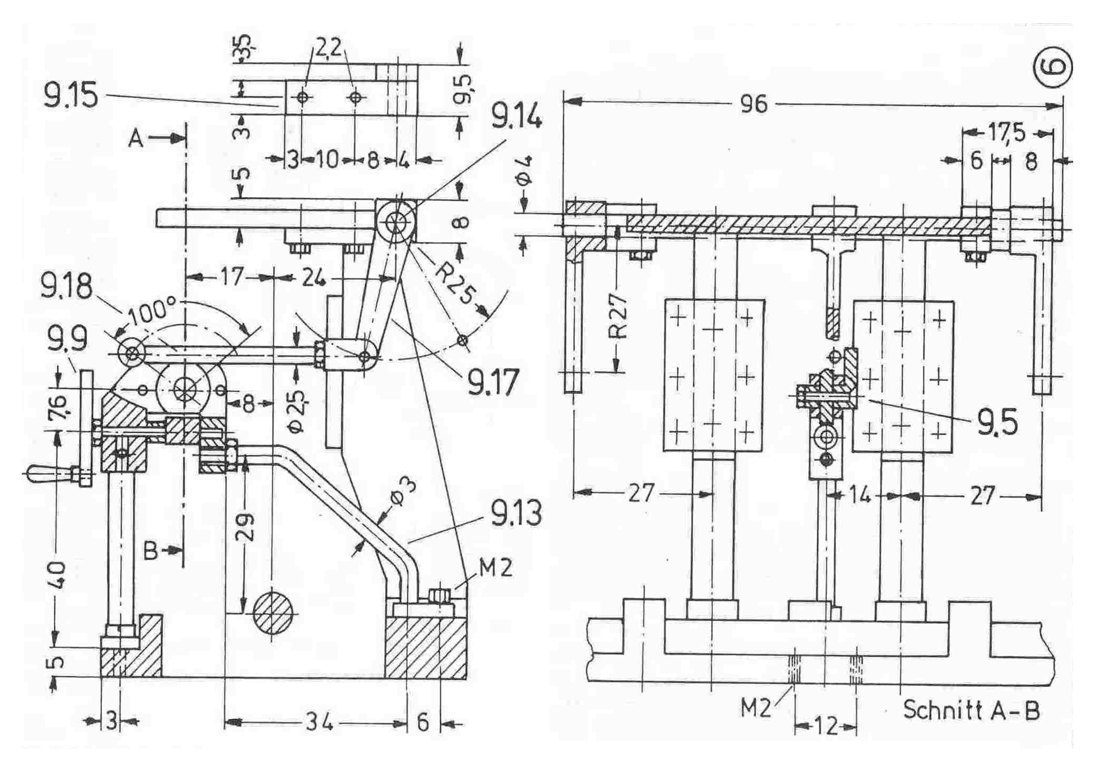

Díky za reakce, milí stryci, ale já nehledám co nejjednodušší parní strojek.
Já jsem se ptal - asi neobratně - proč se u konstrukcí šoupátkových lodních strojků vyskytuje Stephensonův rozvod oproti Walschaerts-Heusinger tak neporovnatelně častěji? Je to jenom proto, že dva excentry s plovoucí kulisou jsou pohledově efektnější nebo to má i nějaký konstrukční či praktický provozní význam?

napadaji me dva duvody
heusinger patri na lokomotivy (proste se tam v minulosti hojne pouzival) tedy kvuli modelove vernosti
heusinger je narocnejsi na vyrobu neb ma mnohem vic soucasti

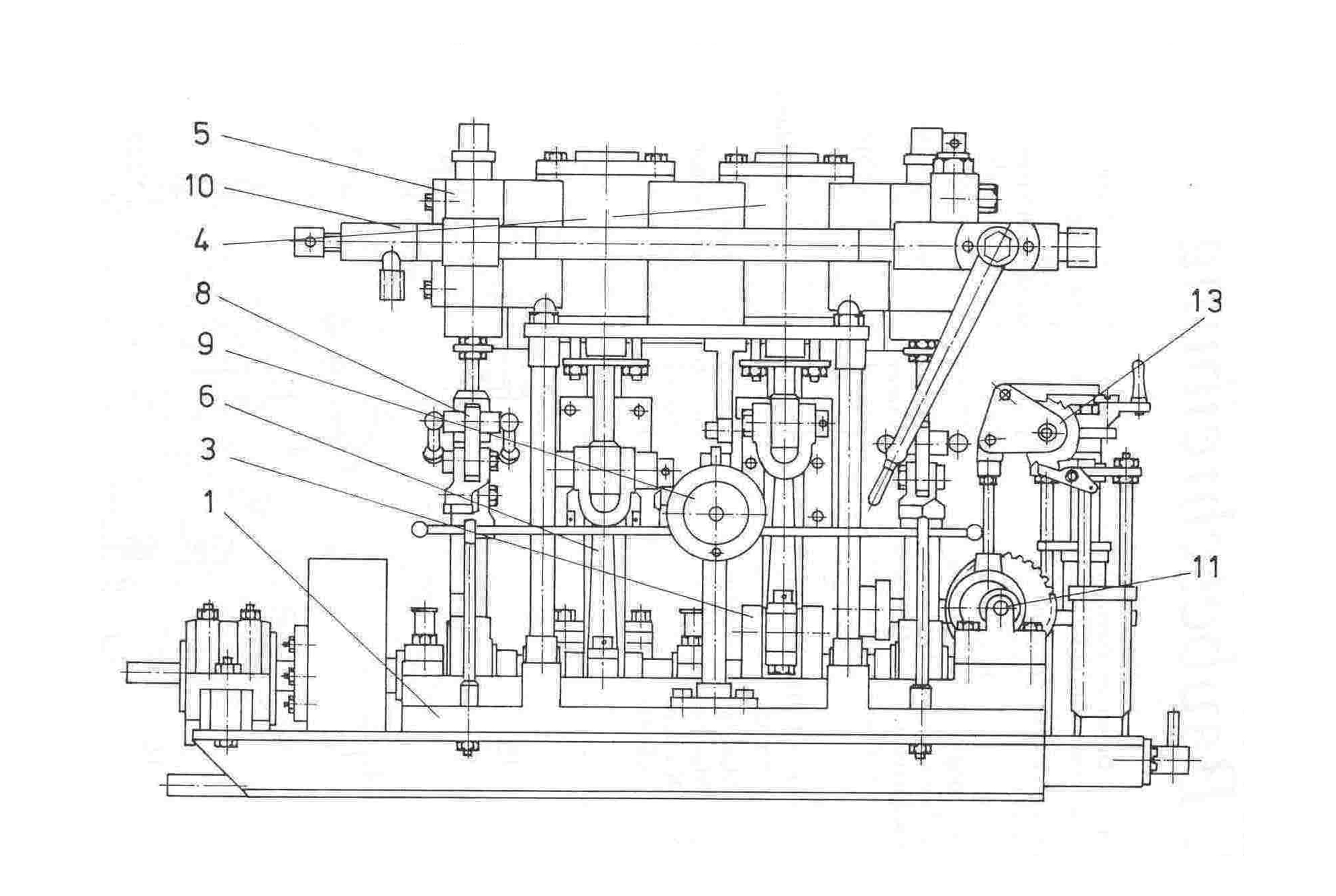

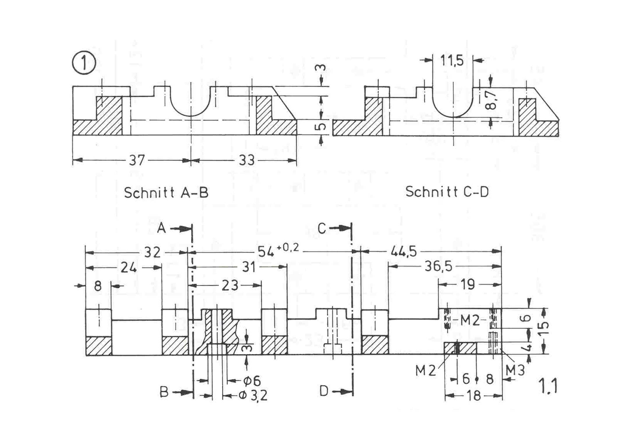

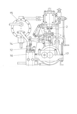

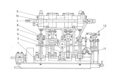

Ani už neviem, kde som to zohnal, ale mám naskenovaný parný dvojvalec. Navyše sú výkresy v mm, a nie v inch-och! Silne mi to pripomína Stuart, ale to nech posúdia iní. Postupne si dielce "kreslím" v Rhine 4 (.3dm) a postupujem aj v Rh-Cam. V .jpg to robí do 50 výkresov, takže sem hodím pár ukážok, a zbytok Mailom - gratis. Ale mám aj iné plániky. Odpoveď po obdržaní SZ.
