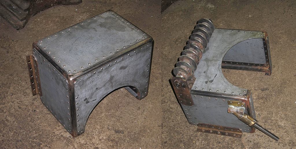

Když jsem viděl to nýtování, tak jsem si vzpomněl, že bych potřeboval poradit s nádrží na vodu u mého „traktůrku“.
Jedná se o nádobu která bude upevněná pod tělesem kotle a měla by sloužit jako zásobárna předehřívané vody do kotle. Předehřev bude párou od stroje, předpokládaná teplota vody kolem 90 stupňů. Nádobu mám nýtovanou, ale protože to nýtování nebude určitě vodotěsné potřebuji vyřešit jak jí utěsnit. Uvažuji o natření vnitřku nějakou epoxidovou pryskyřicí, ale nejsem si jistý, jestli nebude problém s tou teplotou vody. Nenapadá vás někoho čím to nýtování a spáry jednoduše přetěsnit?

Tak přesně toto řešení mám na své mašině , akorát mám zásobník z mosazi, tak jsem to řešil zaletováním, tady bych použil např. tmel Loctite 5566 až 5568.

Po letech jsem tu nádrž vytáhl z pod regálu a zjistil jsem že kromě toho že je orezlá jí bude vhodnější použít pouze jako kostru.
Přinýtuji na ní ještě plunžrové čerpadlo a šnek na zatáčení a vlastní nádrž zpájím zřejmě z pozinkovaného plechu nebo mědi a strčím jí dovnitř.

Zase tak přesnou repliku vážně nestavím. Ty nýty sice bouchám poctivě, ale jsou spíš pro ozdobu než na funkci.

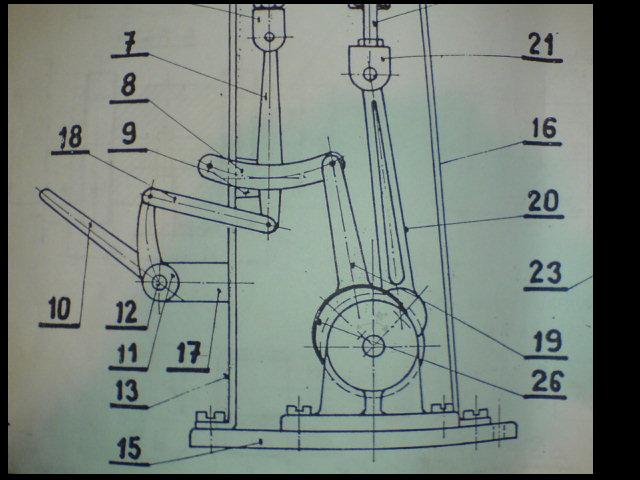

Stryci, vy tady víte všechno a já nějak nemůžu najít odpověď na hryzavou otázku: proč téměř všechny konstrukce parních strojků pro lodě mají Stephensonovy (dvouvačkové) rozvody? Mně se zdá výrobně (i pro pozdější nastavování) daleko snažší rozvod Heusingerův a přesto mám v archivu plánků pouze jedinou kostrukci s tímto rozvodem. Co mně uniká? Proč se tak málo používá?
Předem díky za každou vaší úvahu a připomínku.

stephensonuv ma daleko mene soucasti
vpodstate asi nejmene vubec ze vsech reverzovatelnych
heusinger je daleko slozitejsi protoze se tam scita pohyb vystredniku na protiklice a na pistnici a cele je to prepakovane milionem tahel a pak

Mám tento plánek, před drahnými léty vyšel v Modeláři. Mně se zdá, že by to mohlo fungovat. I bez té změti pák a héblat k ovládání předstihu šoupátka. Opravdovskou výkonnou lokomotivu dělat nehodlám a proti stephensonu se mé nestrojařské hlavě zdá ta konstrukce (p.M.Bedřicha) citelně jednodušší. Nebo jenom zdá?

je to jeste o jednu soucast jednodussi rozvod nez stephensonuv a funguje to vim jiste
nicmene jsou nektere dobre duvody proc se vlastne zacal pouzivat heusingeruv
treba ten ze se u stephensona meni predstih a ze ma nelinearni prubeh plneni
