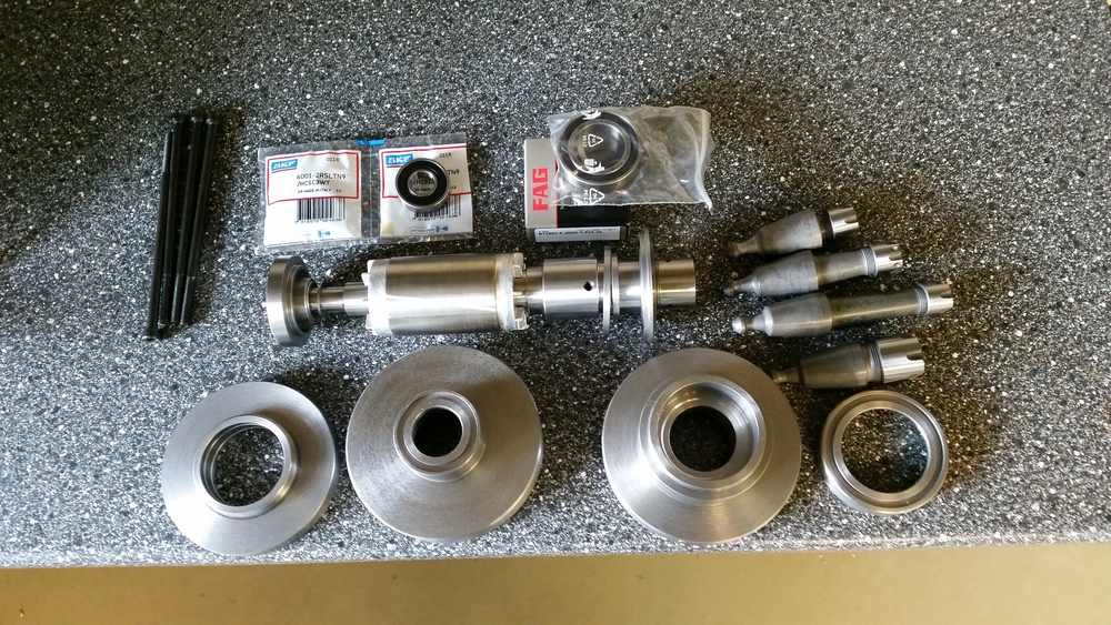

Pokud jsou v A pouzity standardni jednorada loziska, tak to urcite nesrovnalosti geometrie snese. Jakmile se ale presadi treba predni celo na vretenova kosouhla loziska, tak ty zadne vyklopeni nedaji a lamou to proti zadnimu. To se vysype za par hodin provozu. Obe cela vyrabim nova a diru lozisek a prirubu delam na jedno upnuti. Po montazi kontroluji, zda cela bezi mikrometrem. U posledniho typu A jsem uz pouzil na stazeni cel 4 svorniky misto puvodnich dvou.
Obavam se, ze merit odpor hridele jako verifikaci geometrie nebude dobre. Odpor vazeliny v novem lozisku bude radove vyssi a po zabehu uz bude lozisko poskozene. Posilal jsem ti kdysi fotku mechaniky ATCAtasu a na ni snad byly citelne specifikace lozisek. Ta doplnkova pismenka mimo jine znaci i spec vazelinu pro vysoke otacky. Klidne to zverejni, ja to nyni nemam u sebe.

4. 9. 2019, 10:34
To je ta fotka, o které psal Milan199, že ji sem mám přilepit.
