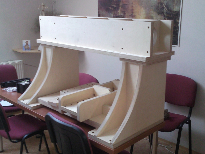

Musím začít trochu ze široka. Už v roce 2002 jsem začal stavět, resp. přestavovat stolní plotr na jakýsi router (1000x750x200). V té době to byl běh na dlouhou trať a hlavně cesta do neznáma. Bez jakékoliv zkušenosti v tomto oboru jsem stavbu po necelém roce experimentů, omylů a předělávek dokončil. Tento "Stroj" potom za necelé čtyři roky vydělal na "dospělou" mašinku. Mou profesí je dřevomodelářství, vyrábím modely pro slévárny.

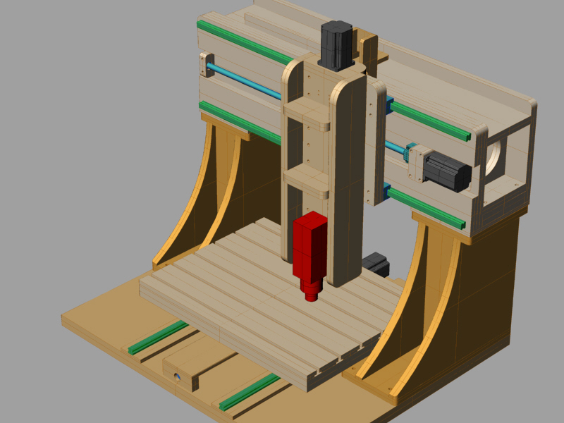

Nyní nastala ta správná chvíle na stavbu dalšího udělátka a tak jsem se kolem 15.července pustil do stavby "dřeváčka" z finské březové překližky (800x600x370). Rozpočet jsem si stanovil na cca 100.000Kč, ale asi jej lehce překročím - nechci šetřit na vřetenu. Všechny osy budou postaveny na "25" lineárech a "20" kuličkových šroubech. Pohony 4,2Nm krokové motory, předpokládaná max.rychlost 5.000mm/min, obrábění 3.600mm/min. Z 99% se na něm bude opracovávat blokový materiál (tzv. umělé dřevo) o měrné hmotnosti 0,7kg/dm3.
- návrh -
- návrh -
- první kousky v "železe" -

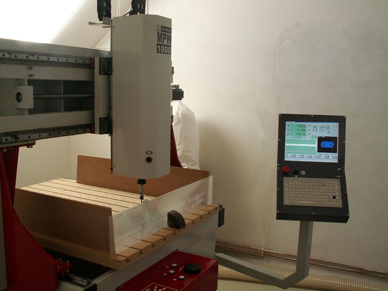

Moc pěkný. Prosím, dej sem i foto tvé současné frézky. Předpokládám, že jsi na ní dělal polotovary pro tvé nové CNC.

2. 8. 2010, 10:00
tady je ona "dospělá" mašinka :-)

Jsem nejspíše nemístně zvědavej, ale když máš "profi" CNC, tak proč stavíš
další o horších parametrech? Nebo potřebuješ hlavně větší pojezd v ose Z?

Někdy mám silný přetlak práce a nechce se mi chodit na noc, tak to řeším tímto způsobem.

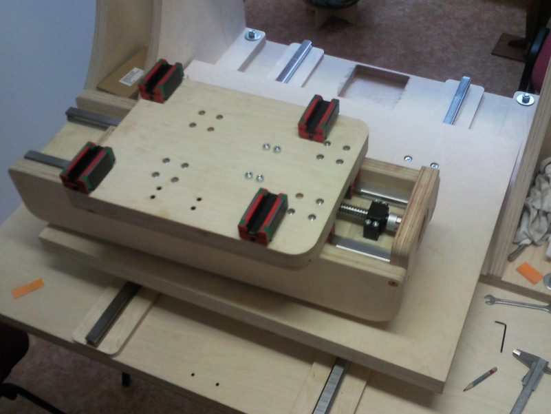

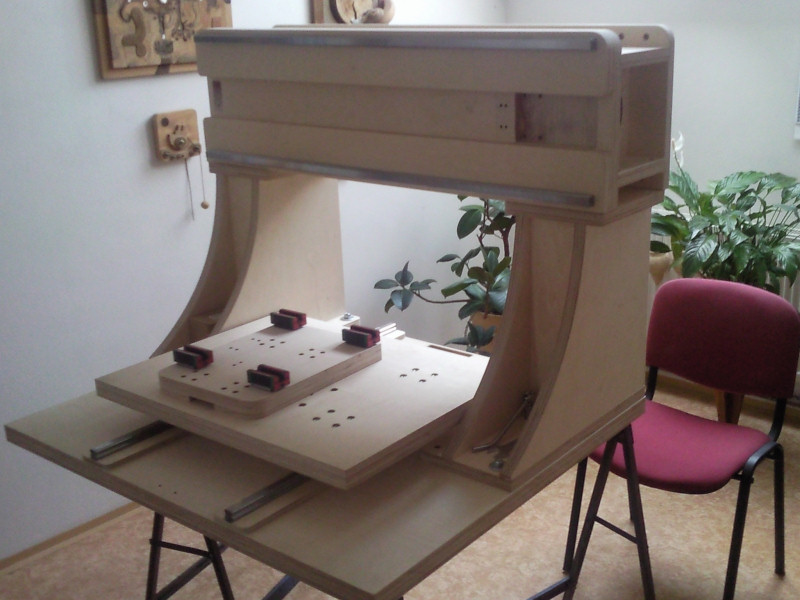

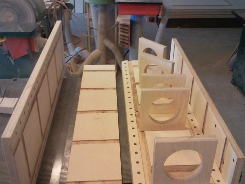

6. 8. 2010, 9:13

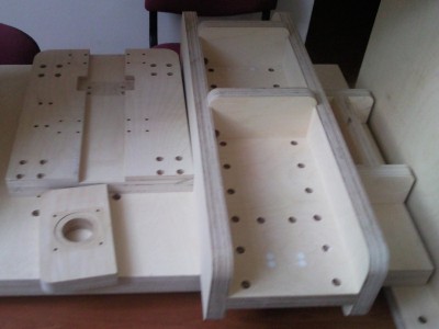

polotovary na příčník

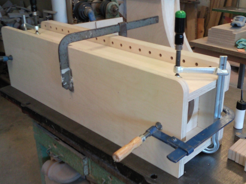

lepení příčníku
lepení příčníku
osa Z a křížový vozík
osa X a Y
osa X a Y

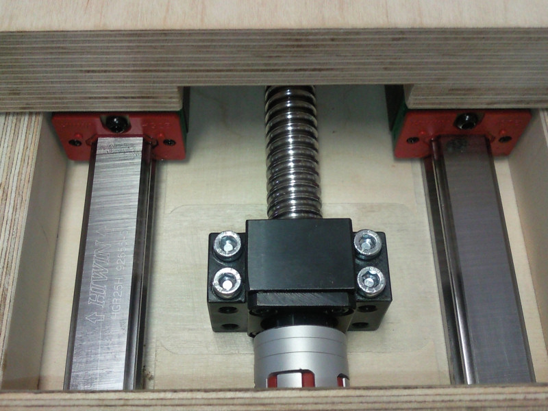

detail montáže šroubu Z

Ahoj gratuluji moc pekna prace :wink: Ty lineary jsou zafrezovany na ty tvy predeslim cnc ? Kolik to cele vazi ?

Dokud jsem neviděl tohle, tak bych odpřísáhl, že lineáry a dřevo jsou dohromady nesmysl. Ale tohle je jiná liga. Moc pěkná práce!

Pavelono píše:Ahoj gratuluji moc pekna prace :wink: Ty lineary jsou zafrezovany na ty tvy predeslim cnc ? Kolik to cele vazi ?
ano, vše jsem zafrézoval na mém "dospělém" CNCčku.
překližky je asi 150kg a železa tak 50kg.

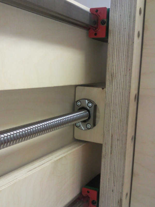

7. 8. 2010, 5:20

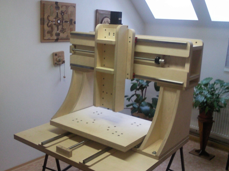

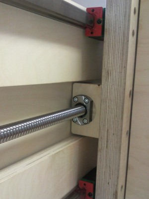

dnes jsem opět trochu pokročil, už to začíná připomínat frézku.
detail matice X
detail matice X

mna velice zaujali tie diela na stene. co to je?

cenco píše:mna velice zaujali tie diela na stene. co to je?
technicky vypomáhám jednomu umělci který dělá různé plastiky a nízké reliéfy z měkkého dřeva a kovu. tu a tam něco koupím nebo dostanu.

Vlemi sa mi paci tvoja freza, zaujimalo by ma ako mas pri tej drevenej kraske vyriesene dostavenie geometrie.

ozaj pekne. tie diely na rame su lepene?
fakt sa mi to lubi, len asi by som nejako vystuzil tu zakladovu dosku. sapon to je taky moj pocit.
