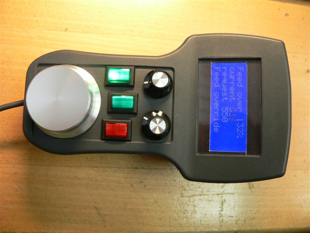

Tak se blížím ke konci.
Už zbyvá jenom jedna ledka a kroucený USB a bude hotovo. Ale to jsou kosmetické záležitisti a běží to i bez toho, takže uvidíme jestli tam ta ledka vubec někdy bude. :-) Trochu si ještě pohraju s nastavením HALu a formátováním obrazovek a bude. Problém je, že moji "frézku", je to spíš testovací stroj na ošahání problematiky, mi hned po dokončení cca před rokem zabavil kamarád a krouhá na tom nejaký plastový ovládací krabičky. Ve finále ten můj ovladač nemám ani na čem pořádně ozkoušet.
Testuju ho zatím teoreticky, ale nepředpokládám že by se to mělo chovat jinak s realnou mašinou.
Přikládám krátké video z testování, které určitě řekne víc než nekolikařádkový popis.
Martin
P1270106.avi
(5.51 MiB) Staženo 338 x

Je skoda ze nemas fyzicky stroj. Mne by zajimalo jak reaguje a jak stiha IRC pres to usb.

fupe
Příspěvky: 638
13. 10. 2010, 1:34
Radek-B píše:Je skoda ze nemas fyzicky stroj. Mne by zajimalo jak reaguje a jak stiha IRC pres to usb.
RADEK
Ono to neni klasické IRC, ale spíš takové virtualní.
A B kanály encodéru jsou připojené na IRQ kanály té TEENSY destičky a pak už z toho leze jenom "počítadlo pulzů" . Takže to stihá celkem v pohodě.
Samozřejme že posílání a následné odchytávání stovek pulzů za vteřinu přes USB by byl asi problém.
Testoval jsem jestli náhodou neztratí nejakej krok a vypadá to, že to opravdu funguje. Možná že tam dochází k nějaké nelinearitě při rychlém točení, ale na jednu otáčku kolečka to hodí vždy stejný počet kroku ať točím pomalu nebe seberychleji. Problematika rychlosti je vyřešena právě temi IRQ kanály, které mají vždy přednost před vším ostatním a tím padem je nic nebrzdí. Zdá se že Frank Tkalcevic, kterej to celý napsal není žádný ořezávatko a ví proč to udělal jak to udělal.
Martin
Příspěvky: 22408
13. 10. 2010, 5:17
no asi je to prirozene irc snimat na mcu pres preruseni ale co je hlavnim tematem otazky asi neco jako obnovovaci frekvence kdy se updatuje stav pocitadla v teensy do EMC
vzhledem k tomu ze USB 1.1 ma tusim 12Mbit tak bude limit spis v tom jak je napsanej ten hal driver atd.... nez v samotne technologii USB
navic je to par bitu, tedy jestli neni neco vylozene spatne tak to musi makat jako z praku

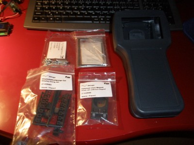

Tak krabička už je doma...
Naposledy upravil(a) krizma dne 14. 10. 2010, 9:11, celkem upraveno 1 x.
Martin

14. 10. 2010, 8:46
To je ta od SOSu ? Kolik za ní chtěli ?

Ne ne je to odsud :
http://cz.rsdelivers.com/product/rose/2 ... 38098.aspx
neuctuji postovne a dva dny jsem ji mel doma :D a je to fak t profi vyrobek vcetne hacku na poveseni montazniho prislusenstvi pro DPS a skla pro displej.
