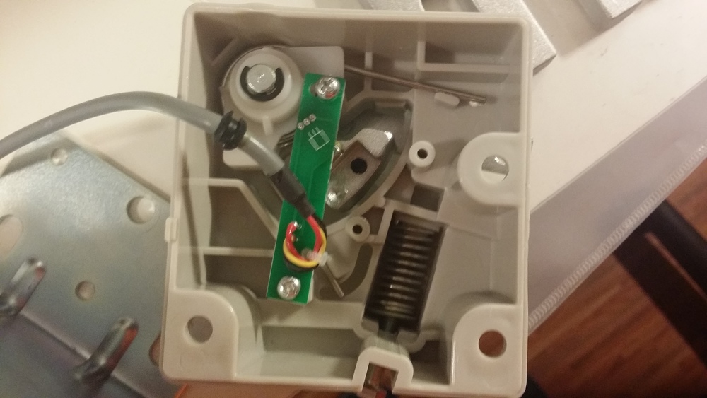

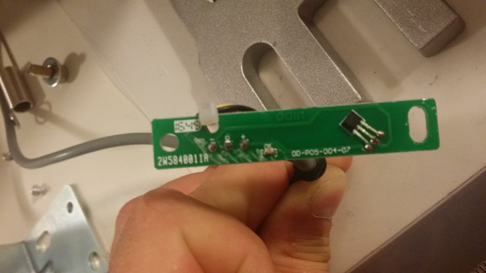

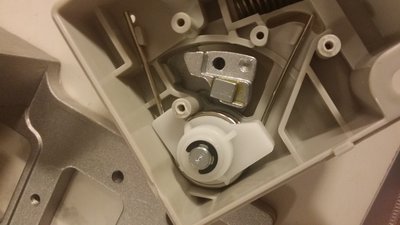

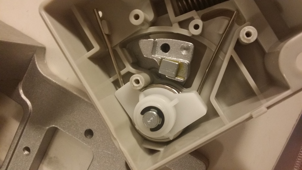

Když už je tu tolik elektrikářů, tak se taky na něco zeptám. Rozebral jsem to pákové ovládáni od servomotoru a chci se zeptat, jestli můžu to čidlo s tím protilehlým magnetem nahradit klasickým potenciometrem viz foto?
Pavka
Příspěvky: 911
Bydliště: Ronov
4. 9. 2018, 5:54
V podstatě lze to nahratit. Změř napětí mezi + a - bývá tam cca 5V. Pak změř napětí mezi - a out v jedné poloze min. a pak v druhé max.

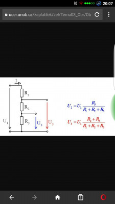

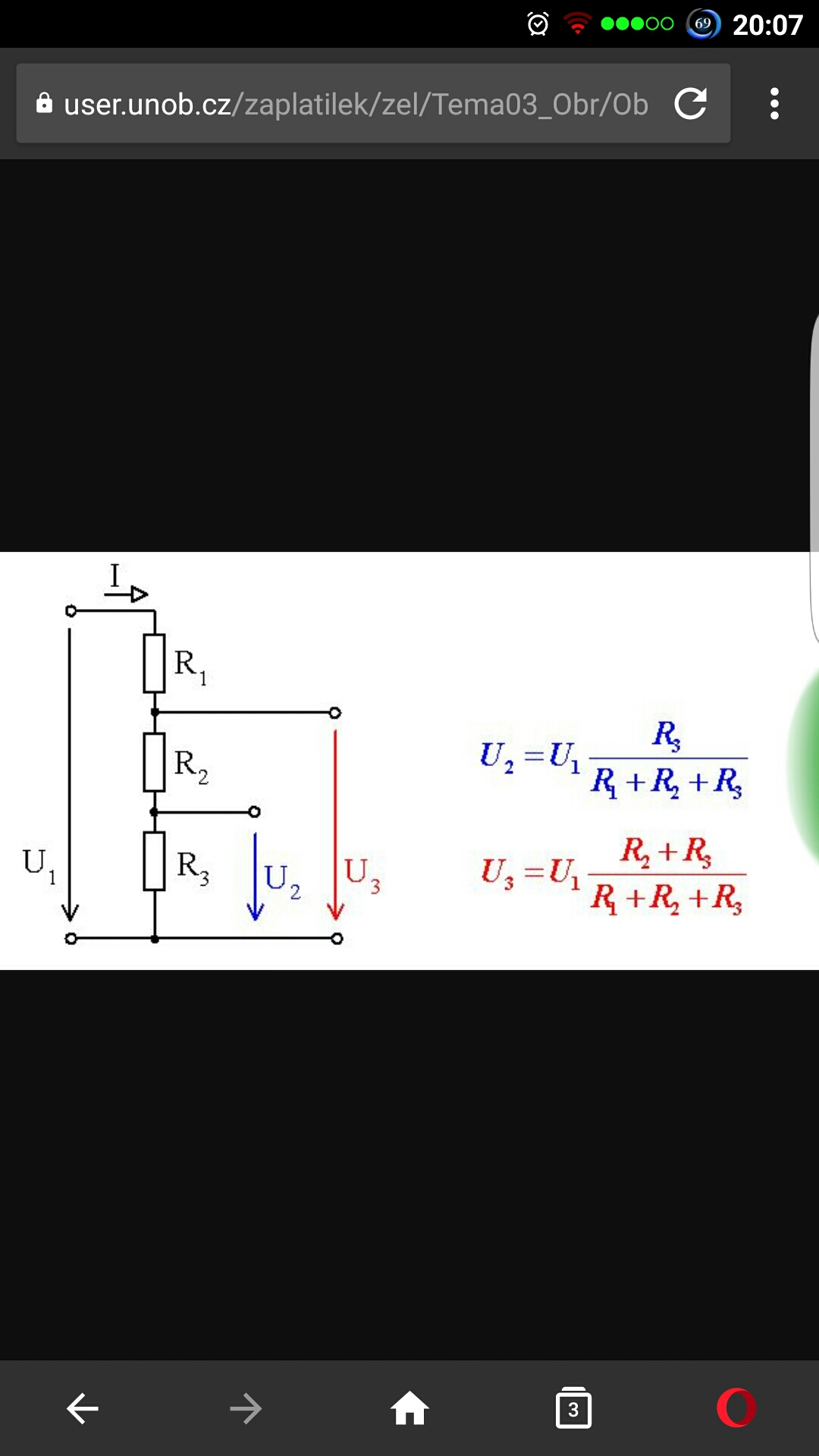

Pak si vem potenciometr třeba 5k/N a pomoci dvou odporů udělej napěťový dělič viz obrázek. R2 bude potenciometr a na jeho běžci bude požadované napětí v daném rozsahu co naměříš.

Kinaj
Příspěvky: 42
Registrován: 28. 11. 2015, 11:33
Bydliště: Karviná
4. 9. 2018, 6:09
Díky jdu měřit :D

ahoj,
taky jsem si pořídil motor 750w. Ale nevím jak nahradit ten hall potencimetrem. Na tom plošáku je z každé strany jiný popis kontaktů. Můžeš sem prosím dát to svoje zapojení?
Dík
Petr
picom
Příspěvky: 2127
15. 11. 2019, 6:09
Zrovna si hraji s ovladačem z elektrokola. Je to obdobné. Hall sonda dává napětí 0,5 až 4V. Páčku jsem nahradil potenciometrem 5kO

Bohužel jsem musel realizaci ze zdravotních důvodů odložit a odkaz od Pavky, jak jsem zjistil je už nefukční. Tady je zapojení a vzorec výpočtu odporů od Pavky.

Jestli to budeš nahrazovat tím potenciometrem, tak napřed ještě s původním ovladačem změř rozsah napětí na výstupu té Hallovky a v krajních polohách.
Ale stejně tak tam můžeš nechat tišťák s tou Hallovkou a na regulační knoflík si přidělat magnet.
